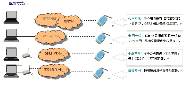

¸ÃGPRSÊý¾Ý´«ÊäÄ£¿é¿ÉµÇ¼ÖйúÒÆ¶¯¹«Ë¾µÄGPRSÍøÂ磬ÔÚGPRS-VPN×¨Íø»òINTERNET¹«ÍøÉÏ´«Êä Êý¾Ý¡£2002Äê8Ô£¬ÎÒ¹«Ë¾ÍƳöµÚÒ»Ì×GPRSÊý¾Ý´«ÊäÄ£¿é£¬Àú¾­6Ä꣬GPRSÊý¾Ý´«ÊäÄ£¿éÒÑÐÐÏúÈ«¹ú £¬¹ã·ºÓÃÓÚË®Àû¡¢Ê¯ÓÍ¡¢ÈÈÁ¦¡¢»·±£¡¢µçÁ¦µÈÐÐÒµ¡£
¹¦ÄÜÌØµã£º 1.¿ÉÉèÖÃЭÒéÀàÐÍ¡¢ÏµÍ³ÃÜÂ롢ʹÓÃÀàÐÍ¡¢¹¤×÷ģʽ¡£ 2.²ÉÓÃÆ½ÉýͨÐÅЭÒ飬¼æÈÝÆäËüGPRSͨÐÅЭÒé¡£ 3.Ö§³ÖרÏß¡¢VPN×¨Íø¶àÖÖ×éÍø·½Ê½¡£ 4.Ö§³Ö¶àÖÐÐÄÊý¾ÝͨÐÅ¡£ 5.Ö§³ÖUDP¡¢TCP ЭÒé¡£ 6.ÓëÏÖ³¡É豸´®¿ÚÁ¬½Ó¼´¿ÉʹÓã¬Êý¾Ý͸Ã÷´«Êä¡£ 7.GPRSÍøÂçºÍ¶ÌÏûϢ˫ͨµÀ´«ÊäÊý¾Ý¡£ 8.²ÉÓÃÎ÷ÃÅ×ÓÎÞÏßÄ£¿é£¬¹¤Òµ¼¶Éè¼Æ¡¢ÊÊÓÃÊÒÍâ¶ñÁÓ»·¾³¡£ 9.ÄÚÖÃ×Ô¶¯¼ì²âϵͳ£¬²»ËÀ»ú£¬µôÏß¡¢¶Ïµç×Ô¶¯»Ö¸´¡£ 10.Ö§³Ö¸÷¼Ò×é̬Èí¼þ£¬Ö§³Ö¼¯³ÉÉÌ¿ª·¢µÄϵͳÈí¼þ¡£ 11.¿É´®¿ÚÉèÖá¢GPRSºÍ¶ÌÏûÏ¢Ô¶³ÌÉèÖù¤×÷²ÎÊý¡£ 12.Ëæ»úÅäÖÃÉè²ÎÈí¼þ¡£ 13.¶Ô×ÔÐпª·¢ÏµÍ³Èí¼þµÄ¿Í»§ÌṩǰÖûúͨÐÅÈí¼þ¡£ ¼¼ÊõÖ¸±ê£º 1.²úÆ·½á¹¹£ºµ¼¹ìʽ¡¢Ì¨Ê½¡¢Ç¶Èëʽ 2.ͨÐŽӿڣº1·RS232»ò485´®¿Ú 3.´®¿ÚËÙÂÊ£º300¡«9600bps 4.ͨÐÅÎóÂ룺¡Ü10-4 5.¹¤×÷»·¾³£ºÎ¶ȣº-20¡«70¡æ £»Êª¶È£º¡Ü95%ÎÞÄý¶£»ÎÞ¸¯Ê´¡¢ÎÞ±¬Õ¨»·¾³ 6.¹©µçµçÔ´£º10-30V DC 7.Ä£¿é¹¦ºÄ£º´ý»úºÄµç£º1W£¬·¢ÉäºÄµç£º2W
