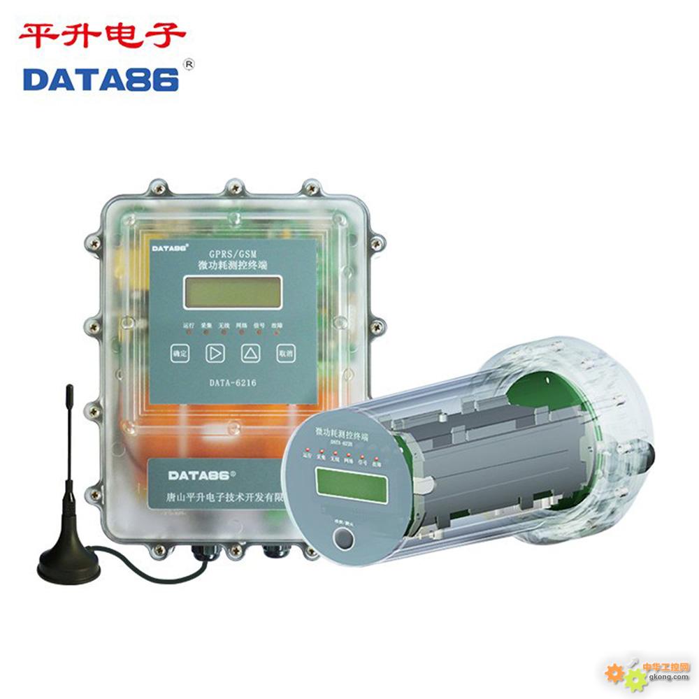

Ò£²âÖÕ¶Ë»ú
1¡¢Ë®ÎÄÒ£²âÖÕ¶Ë»ú
²úÆ·¸ÅÊö
Ë®ÎÄÒ£²âÖÕ¶Ë»ú¼¯Êý¾Ý²É¼¯¡¢´«Êä¡¢´æ´¢¹¦ÄÜÓÚÒ»Ì壬²ÉÓõ͹¦ºÄÉè¼Æ£¬ÔÚÌ«ÑôÄܹ©µçµÄ¼à²âÏÖ³¡£¬¿É´ó´ó¼õÉÙÌ«ÑôÄܹ©µç³É±¾²¢½µµÍÊ©¹¤ÄѶȣ¬¹ã·ºÓ¦ÓÃÓÚÆøÏó¡¢Ë®ÎÄË®Àû¡¢µØÖʵÈÐÐÒµ¡£

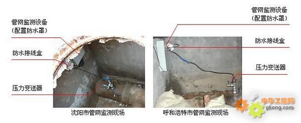

    ×ÔÀ´Ë®¹«Ë¾µÄ¹ÜÍø¼à²âµã¶à²¼ÉèÔÚµØÏÂ±í¾®ÄÚ£¬Í¨³£ÎÞµçÔ´ÇÒ»·¾³³±Êª£¬Õâ¸ø¹ÜÍø¼à²â¹¤×÷´øÀ´Á˺ܴóÀ§ÄÑ¡£Îª´Ë£¬ÎÒ¹«Ë¾Éè¼ÆÁ˵͹¦ºÄ¡¢·ÀË®ÐÔÄܺõĹÜÍøÒ£²âÖÕ¶Ë»ú¡£
£­£­-²úÆ·Ðͺţ­£­-
DATA-9201 Ò£²âÖÕ¶Ë»ú
£­£­-²úÆ·ÌØµã£­£­-
¡ô ·ÀË®ÐÔÄܺ㺲ÉÓÃÃÜ·â·ÀË®Íâ¿Ç¡¢·ÀË®ÌìÏߺͷÀË®½ÓÏߺУ¬·ÀË®µÈ¼¶IP68¡£
¡ô ³¬µÍ¹¦ºÄ£º´ý»úµçÁ÷≤50uA/14.4V£»²É¼¯µçÁ÷≤5mA/14.4V£»·¢ËÍÆ½¾ùµçÁ÷≤10mA/14.4V¡£
¡ô µç³ØÊÙÃü³¤£ºµç³ØÊÙÃü1~5Ä꣬¿ÉÄÚÖÃ1×é»òÍâÖÃ4×éï®µç³Ø£¬Ã¿×éµç³ØÖ§³Ö1Íò´ÎµÄÊý¾Ý·¢ËÍ¡£
¡ô ´æ´¢ÈÝÁ¿´ó£º¿É´æ´¢²»ÉÙÓÚ1ÄêµÄÀúÊ·Êý¾Ý¡£
¡ô ά»¤·½±ã£º¿ÉÔ¶³ÌÉèÖù¤×÷²ÎÊý¡¢Ô¶³ÌÉý¼¶³ÌÐò¡£
¡ô ½ÓÈëÁé»î£º·ûºÏ SL651-2014¡¶Ë®Îļà²âÊý¾ÝͨѶ¹æÔ¼¡·,¿É½ÓÈëÆ½Éý¹«Ë¾ÅäÌ×µÄÉÏλ»úϵͳ£¬Ò²¿É½ÓÈë×é̬Èí¼þ»òÓû§×ÔÐпª·¢µÄ¼à¿ØÈí¼þ£¨µã»÷²é¿´½ÓÈ뷽ʽ£©¡£

£­£­-ÏÖ³¡°²×°Í¼Æ¬£­£­-
