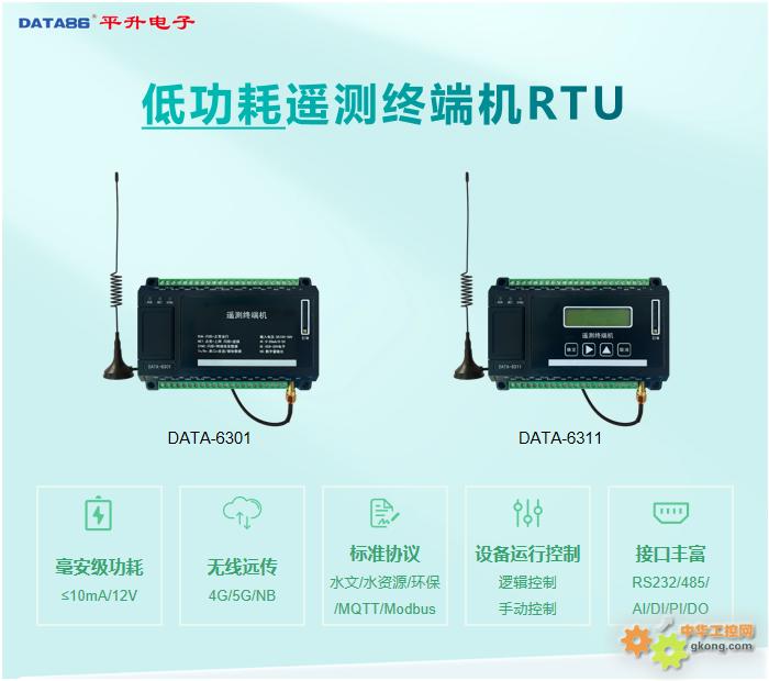

  ƽÉýµç×ÓDATA-63ϵÁе͹¦ºÄÒ£²âÖÕ¶Ë»úRTUÊǼ¯Êý¾Ý²É¼¯¡¢×´Ì¬¼à²â¡¢É豸¿ØÖƺÍ4G/5G/NB-IoTÔ¶³ÌͨÐŵȹ¦ÄÜÓÚÒ»ÌåµÄÎïÁªÍøÖÇÄÜÉ豸¡£Ëü²ÉÓúÁ°²¼¶µÍ¹¦ºÄÉè¼Æ£¬¹¦ºÄ½öΪÆÕͨÉ豸µÄ1/10£¬¹ã·ºÓ¦ÓÃÓÚË®ÀûÐÅÏ¢»¯¡¢Öǻ۹©Ë®¡¢ÖÇ»ÛÅÅË®¡¢Öǻ۳ÇÊеÈÁìÓòÐèÒª½ÚÄܽµºÄµÄ¼à²âµã¡£
¹¦ÄÜÌØµã£º
µÍ¹¦ºÄÉè¼Æ£¬½Úʡ̫ÑôÄܹ©µçÉ豸³É±¾
  • ¹¦ºÄΪ120mW£¬½öΪÆÕͨÉ豸µÄ1/10
  • ¿É¿ØÖƹ©µç£º½ö²É¼¯Ë²¼äΪ½ÓÈëµÄÒÇ±í¡¢±äËÍÆ÷¹©µç£¬²É¼¯Íê³Éºó×Ô¶¯¶Ïµç£¬½µµÍÕûÌåÉ豸¹¦ºÄ
ÒDZíÊý¾Ý¡¢×´Ì¬²É¼¯
  • ½Ó¿ÚÀàÐͷḻ¡¢ÊýÁ¿¶à£¬¿ÉͬʱÁ¬½Ó¶ą̀É豸¡¢Áé»îÅäÖã¬ÊÊÓ¦¸÷ÖÖ¼à²âÐèÇó
  • ÄÚǶÉϰÙÖÖÒDZíͨÐÅЭÒ飬ÇáËɶԽӳ£¼ûÒDZí±äËÍÆ÷
  • É豸ÔËÐпØÖÆ
  • °´Ô¤ÉèÂß¼­×Ô¶¯¿ØÖƱᢷ§¡¢Õ¢µÈÉ豸ÔËÐÐ
  • Ô¶³Ì/±¾µØÊÖ¶¯¿ØÖÆ
  • ÖÇÄÜÉϱ¨
  • 4G/5G/NB-IoT¶àÖÖͨѶ·½Ê½¿ÉÑ¡
  • ·ûºÏË®ÎÄ¡¢Ë®×ÊÔ´¡¢»·±£¡¢MQTT¡¢ModbusµÈ¶àÖÖ±ê׼ͨÐŹæÔ¼
  • Ò»Õ¾¶à·¢£¬¿ÉͬʱÉϱ¨ÖÁ¶à¼¶ÖÐÐÄ
  • Éϱ¨·½Ê½¿ÉÑ¡£º¶¨Ê±×Ô±¨+±¨¾¯¼Ó±¨+Ö÷¶¯ÕÙ²â
  • ²É¼¯¡¢Éϱ¨ÆµÂʰ´ÐèÉèÖÃ
  • Òì³£×Ô¶¯±¨¾¯
  • ¼à²âÊý¾ÝÔ½ÏÞ
  • ÒDZí¹ÊÕÏ
  • ¹©µçÒì³£

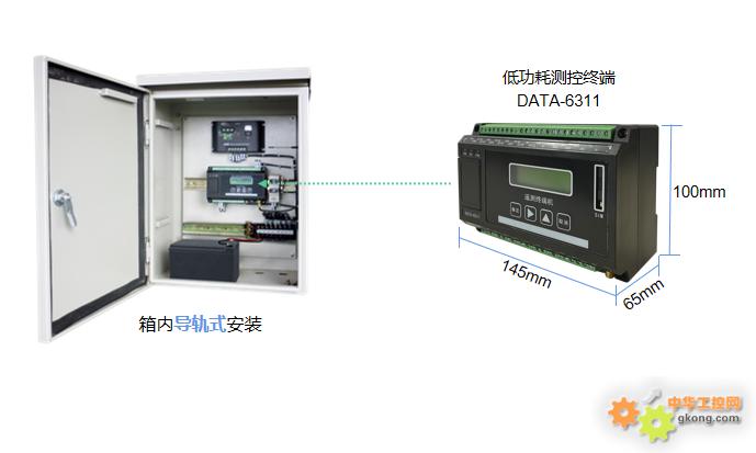

  • °²×°·½Ê½£ºµ¼¹ìʽ
  • ÍâÐγߴ磺145×100×65mm
