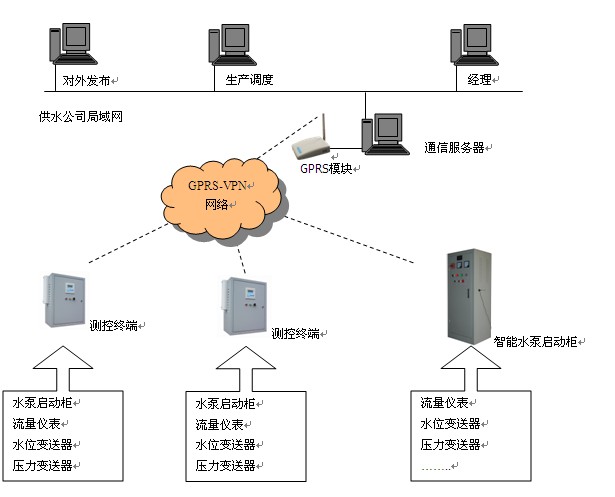

¸ÃϵͳÊÊÓÃÓÚ¹©Ë®¹«Ë¾¡¢µç³§¡¢¸Ö³§µÈ´óÐÍÆóÒµ¿ØÖƹÜÀí×Ô±¸Ë®Ô´¾®£¬¿É²É¼¯Ë®±ÃµÄÆôͣ״̬¡¢ÈýÏàµçÁ÷¡¢ÈýÏàµçѹ¡¢³öË®Á÷Á¿¡¢Ë®Î»¡¢³öˮѹÁ¦µÈÐÅÏ¢£¬Ô¶³Ì¿ØÖÆ×Ô±¸¾®Ë®±ÃµÄÆôÍ££¬¼°Ê±·¢ÏÖ¡¢¼Ç¼É豸¹ÊÕÏ£¬±£ÕÏÆóÒµ°²È«¹©Ë®¡£
ϵͳ×é³É£º
¼à¿ØÖÐÐÄ£º
Ö÷ÒªÓ²¼þ£º·þÎñÆ÷¡¢GPRSÄ£¿éµÈ¡£
Ö÷ÒªÈí¼þ£º²Ù×÷ϵͳÈí¼þ¡¢Êý¾Ý¿âÈí¼þ¡¢Ë®Ô´¾®ÊµÊ±¼à¿ØÓë¹ÜÀíϵͳÈí¼þ¡¢·À»ðǽÈí¼þ¡£
ͨÐÅÍøÂ磺ÖйúÒÆ¶¯¹«Ë¾GPRSÎÞÏßÍøÂç¡£
²â¿ØÖÕ¶Ë£ºË®Ô´¾®²â¿ØÖÕ¶Ë¡¢ÖÇÄÜË®±ÃÆô¶¯¹ñ
¼ÆÁ¿É豸£ºË®±í»òÁ÷Á¿¼Æ¡¢Ë®Î»±äËÍÆ÷¡¢Ñ¹Á¦±äËÍÆ÷¡¢Î¶ȱäËÍÆ÷¡¢µçÁ÷»¥¸ÐÆ÷¡¢Ë®±ÃÆô¶¯¹ñ¡£
ϵͳ¹¦ÄÜ£º
¡ô¸ÃϵͳÊÇÒ»¸ö×Óϵͳ£¬¿É²¢È빩ˮÐÅÏ¢»¯¹ÜÀíϵͳ¡£
¡ô¼à¿ØÖÐÐÄÔ¶³Ì²É¼¯Ë®Ô´¾®µÄË®±Ã״̬¡¢µç²ÎÊý¡¢³öË®Á÷Á¿¡¢Ë®Î»¡¢Ñ¹Á¦¡¢Î¶ȵÈÊý¾Ý¡£
¡ô¼à¿ØÖÐÐÄʵʱ½ÓÊÕˮԴ¾®ÏÖ³¡µÄ״̬±ä»¯¡¢³¬Ï޸澯ÐźźÍÊý¾Ý£¬Ö§³ÖÉù¹â±¨¾¯¡£
¡ô¼à¿ØÖÐÐÄ¿ÉÒÔÔ¶³ÌÆô¶¯/ֹͣˮ±Ã¡£
¡ôÖÐÐÄ¼à¿ØÈí¼þ²ÉÓÃB/S½á¹¹£¬Ö§³Ö¾ÖÓòÍøÄÚ¶ą̀¼ÆËã»úͬʱʹÓá£
¡ôÖÐÐÄ¼à¿ØÈí¼þ¾ß±¸ÊÚȨ¹¦ÄÜ£¬ÊÚÓ費ͬ¹¤×÷Õß²»Í¬µÄ²Ù×÷ȨÏÞ¡£
¡ôÖÐÐÄ¼à¿ØÈí¼þͼƬÏÔʾÿ¸öˮԴ¾®µÄλÖ㬲¢ÏÔʾÖ÷Òª¹¤×÷Êý¾Ý¡£
¡ôÖÐÐÄÊý¾Ý¿âÈí¼þ¿ÉÒÔ´æ´¢¡¢²éѯˮԴ¾®¼à²âÊý¾Ý¡¢±¨¾¯ÐÅÏ¢¡¢²Ù×÷ÐÅÏ¢¡£
¡ôÖÐÐÄ¼à¿ØÈí¼þ¿ÉÒÔÉú³ÉˮԴ¾®¹¤×÷Êý¾ÝÇúÏߣ¬ÈçµçÁ÷ÇúÏß¡¢Á÷Á¿ÇúÏߵȡ£
¡ôÖÐÐÄ¼à¿ØÈí¼þ¿ÉÒÔÉú³ÉˮԴ¾®¸÷ÖÖÉú²úÊý¾Ý±¨±í¡£
¡ôϵͳ֧³ÖGPRSÎÞÏßͨÐÅ¡¢485×ÜÏßͨÐÅ¡¢µç̨ͨÐÅ¡¢¹âÏËͨÐŵȶàÖÖͨÐÅ·½Ê½¡£
¡ôʹÓÃGPRS-VPN×¨Íø£¬Í¶×ÊÉÙ¡¢Êý¾Ý´«Êä¿É¿¿¡¢Í¨ÐÅÉ豸ά»¤Á¿Ð¡¡£
¡ôʹÓÃGPRSÍøÂçͨÐÅʱ£¬Ö§³ÖGPRSºÍ¶ÌÏûÏ¢Á½¸öͨÐÅͨµÀ¡£
¡ô²â¿ØÖÕ¶ËÏÖ³¡²É¼¯Ë®Ô´¾®µÄË®±Ã״̬¡¢µç²ÎÊý¡¢³öË®Á÷Á¿¡¢Ë®Î»¡¢Ñ¹Á¦¡¢Î¶ȵÈÊý¾Ý¡£
¡ô²â¿ØÖÕ¶ËÖ÷¶¯¶¨Ê±Éϱ¨ÏÖ³¡Êý¾Ý£¬ËæÊ±Éϱ¨×´Ì¬±ä»¯ÐÅÏ¢ºÍ±¨¾¯ÐÅÏ¢¡£
¡ô²â¿ØÖÕ¶Ë¿ÉÏÔʾ¡¢´æ´¢¡¢²éѯÀúÊ·Êý¾Ý£»¿ÉÐ޸Ť×÷²ÎÊý¡£
¡ô²â¿ØÖÕ¶Ë¿É×Ô¶¯¿ØÖÆË®±ÃµÄÆôÍ££¬¿ÉÔ¶³Ì¿ØÖÆË®±ÃµÄÆôÍ£¡£
¡ô²â¿ØÖÕ¶ËÖ§³ÖÔ¶³ÌÈí¼þÉý¼¶ºÍ²ÎÊýÉèÖá£
¡ô²â¿ØÖն˿ɱ£»¤Ë®±ÃÉ豸£¬±ÜÃâÔÚȱÏà¡¢¹ýÁ÷µÈ״̬ÏÂÆô¶¯¹¤×÷¡£
¡ô²â¿ØÖն˼æÈÝÈκγ§¼ÒÉú²úµÄÂö³åË®±í»ò¸÷ÖÖÁ÷Á¿¼Æ¡£
¡ô²â¿ØÖն˼æÈÝÈκγ§¼ÒÉú²úµÄ±ê×¼ÐźÅÊä³öµÄ²âÁ¿±äËÍÆ÷¡£
¡ô¸ÄÔìÏîĿʹÓÃˮԴ¾®²â¿ØÖÕ¶Ë£¬Ð½¨ÏîĿʹÓÃÖÇÄÜË®±ÃÆô¶¯¹ñ¡£
ÏµÍ³ÌØµã£º
¡ô¿É¿¿ÐԸߣº¸Ãϵͳ²ÉÓù¤Òµ¼¶Éè¼Æ£¬ÔÚÈ«¹úÅúÁ¿Ê¹Ó㬾ßÓкܸߵĿɿ¿ÐÔ¡£
¡ô¼¼ÊõÏȽø£º¸Ãϵͳ¼¯¼ÆËã»ú¼¼Êõ¡¢Èí¼þ¼¼Êõ¡¢GPRSͨÐż¼Êõ¡¢²â¿Ø¼¼Êõ¡¢¼ÆÁ¿¼¼ÊõÓÚÒ»Ì壬¹úÄÚÏȽø¡£
¡ô¾­¼ÃʵÓ㺸Ãϵͳ½µµÍÀͶ¯Ç¿¶È£¬Í¨ÐÅά»¤³É±¾µÍ£¬¼°Ê±·¢ÏÖºÍÅųýÉ豸¹ÊÕÏ£¬Ìá¸ßȡˮЧÂÊ¡£
À©Õ¹ÐԺ㺸Ãϵͳ·½±ãÔö¼õ¼à¿ØµãÊýÁ¿¡¢¼à¿Øµã·½±ãÔö¼õ¸ü»»¼ÆÁ¿²âÁ¿É豸¡£
