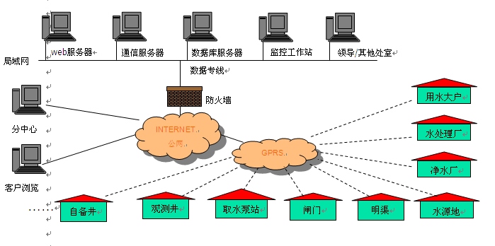

Ë®×ÊÔ´¼à¿ØÏµÍ³ÊÊÓÃÓÚË®Îñ²¿ÃŶԵØÏÂË®¡¢µØ±íË®µÄË®Á¿¡¢Ë®Î»ºÍË®ÖʽøÐмà²â£¬ÓÐÖúÓÚË®Îñ¾ÖÕÆÎÕ±¾ÇøÓòË®×ÊÔ´ÏÖ×´¡¢Ë®×ÊԴʹÓÃÇé¿ö¡¢¼Óǿˮ×ÊÔ´·Ñ»ØÊÕÁ¦¶È¡¢ÊµÏÖ¶ÔË®×ÊÔ´ÕýÈ·ÆÀ¼Û¡¢ºÏÀíµ÷¶È¼°ÓÐЧ¿ØÖƵÄÄ¿µÄ¡£
Ë®×ÊÔ´¼à¿ØÏµÍ³×é³É£º
¼à¿ØÖÐÐÄ£ºÖ÷ÒªÓ²¼þ£º·þÎñÆ÷¡¢Êý¾ÝרÏß¡¢Â·ÓÉÆ÷µÈ¡£
Ö÷ÒªÈí¼þ£º²Ù×÷ϵͳÈí¼þ¡¢Êý¾Ý¿âÈí¼þ¡¢Ë®×ÊԴʵʱ¼à¿ØÓë¹ÜÀíϵͳÈí¼þ¡¢·À»ðǽÈí¼þ¡£
ͨÐÅÍøÂ磺ÖйúÒÆ¶¯¹«Ë¾GPRSÎÞÏßÍøÂç¡£
ÖÕ¶ËÉ豸£ºË®×ÊÔ´²â¿ØÖÕ¶Ë¡¢Î¢¹¦ºÄ²â¿ØÖÕ¶Ë¡£
²âÁ¿É豸£ºË®±í¡¢Á÷Á¿¼Æ¡¢Ë®Î»¼Æ¡¢ÓêÁ¿¼Æ¡¢Ë®ÖʼƵȡ£
Ë®×ÊÔ´¼à¿ØÏµÍ³¹¦ÄÜ£º
¡ö¸ÃϵͳÓɶà¸ö×Óϵͳ×é³É£¬¿É·Ö±ð²¢ÈëË®×ÊÔ´ÐÅÏ¢»¯¹ÜÀíϵͳ¡£
¡öϵͳ¹¦ÄÜÄ£¿é»¯Éè¼Æ£¬Âú×㲻ͬ¿Í»§ÐèÇó¡£
¡öÖÐÐÄ¼à¿ØÓë¹ÜÀíÈí¼þ²ÉÓÃB/S½á¹¹£¬Ö§³Ö¾ÖÓòÍøºÍINTERNETÍøÉÏä¯ÀÀ¡¢²Ù×÷¡£
¡ö²Ù×÷Õß¼¶±ð²»Í¬£¬ÏµÍ³ÊÚÓèµÄȨÏÞ²»Í¬¡£
¡ö±»ÊÚȨÓû§¿ÉÔÚÍøÂçÉϲéѯˮÁ¿¡¢Ë®ÖÊ¡¢É豸״̬¡¢¹©µç״̬µÈÊý¾Ý¡£
¡öϵͳ֧³ÖÔ¶³Ì¿ØÖƽûÖ¹/ÔÊÐíÓÃË®»§È¡Ë®¡£
¡öϵͳ֧³Ö×Ô¶¯¿ØÖƽûÖ¹/ÔÊÐíÓÃË®»§È¡Ë®¡£
¡öÖ§³Ö±¾¹«Ë¾Ë®×ÊÔ´²â¿ØÖÕ¶Ë£¬¼æÈÝÆäËû³§¼Ò²â¿ØÖÕ¶Ë¡£
¡öϵͳ֧³ÖÖ÷¶¯ÎÊѯºÍÖ÷¶¯Éϱ¨·½Ê½£¬Éϱ¨Ê±¼ä¼ä¸ô¿ÉÉèÖá£
¡öϵͳ֧³ÖÊ¡¡¢ÊС¢ÇøÏØÈý¼¶¹ÜÀíģʽ¡£
¡öÖÐÐÄÊý¾Ý¿â¿É´æ´¢ËùÓмà²âÊý¾Ý¡¢±¨¾¯Êý¾Ý¡¢²Ù×÷Êý¾Ý¡£
¡öϵͳ֧³ÖÉ豸¹ÜÀí¡¢ÊշѹÜÀí¡¢É豸²ÎÊýÔ¶³ÌÉèÖá£
¡öϵͳ֧³ÖGISµØÀíÐÅϢϵͳ¡£
¡öϵͳ֧³ÖIC¿¨ÊÛË®ºÍÔ¶³Ì³äÖµ¡£
¡öϵͳԤÁôÓëÆäËüϵͳµÄÊý¾Ý½Ó¿Ú¡£
¡öϵͳ֧³Ö¼à²âÊý¾Ý¡¢±¨¾¯Êý¾Ý¡¢²Ù×÷Êý¾ÝµÄ¼Ç¼¡¢Í³¼Æ¡¢·ÖÎö¡¢¶Ô±È¡¢Êä³ö¡¢´òÓ¡¡£
¡öϵͳ֧³ÖÉú³ÉÀúÊ·Êý¾ÝÇúÏß¡£
¡ö²â¿ØÖÕ¶ËÖ§³Ö¶à¸ö¼à¿ØÖÐÐļà²â¡£
¡öϵͳ²ÉÓÃGPRSÎÞÏßͨÐÅ·½Ê½£¬Ö§³ÖÆäËüͨÐÅ·½Ê½¡£
¡öϵͳ֧³ÖUDP¡¢TCP/IPͨÐÅЭÒé¡£
¡öϵͳÈí¼þÖ§³Ö²»Í¬³§¼ÒÉú²úµÄ²â¿ØÖÕ¶Ë¡£
¡ö²â¿ØÖÕ¶ËÖ§³Ö²»Í¬³§¼ÒÉú²úµÄÂö³åË®±í¡¢Á÷Á¿¼Æ¡¢Ë®Öʼơ¢Ë®Î»¼ÆµÈ¼ÆÁ¿²âÁ¿É豸¡£
¡ö²â¿ØÖն˾߱¸ÏÖ³¡Êý¾Ý²É¼¯¡¢Êý¾Ý´æ´¢¡¢Êý¾ÝÏÔʾ¡¢Ô¶³Ì¸æ¾¯µÈ¹¦ÄÜ¡£
¡ö²â¿ØÖն˾߱¸×Ô¶¯¿ØÖÆ/Ô¶³Ì¿ØÖÆÓÃË®µ¥Î»½ûÖ¹/ÔÊÐíȡˮ¹¦ÄÜ¡£
¡ö²â¿ØÖÕ¶ËÖ§³ÖÔ¶³Ìά»¤¡£
