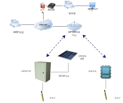

2.1ϵͳ¸ÅÊö
µØÏÂË®¼à²âϵͳÒÀÍÐÖйúÒÆ¶¯¹«Ë¾GPRSÍøÂ磬¹¤×÷ÈËÔ±¿ÉÒÔÔÚ¼à²âÖÐÐIJ鿴µØÏÂË®µÄˮλ¡¢Î¶ȡ¢µçµ¼ÂʵÄÊý¾Ý¡£¼à²âÖÐÐĵļà²â¹ÜÀíÈí¼þÄܹ»ÊµÏÖÊý¾ÝµÄÔ¶³Ì²É¼¯¡¢Ô¶³Ì¼à²â,¼à²âµÄËùÓÐÊý¾Ý½øÈëÊý¾Ý¿â£¬Éú³É¸÷ÖÖ±¨±íºÍÇúÏß¡£
2.2ϵͳ×é³É
µØÏÂË®¼à²âϵͳÓÉËIJ¿·Ö×é³É£º¼à²âÖÐÐÄ¡¢Í¨ÐÅÍøÂ硢΢¹¦ºÄ²â¿ØÖÕ¶Ë¡¢Ë®Î»¼à²â¼Ç¼ÒÇ¡£
2.3ÏµÍ³ÍØÆËͼ

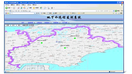

¡ôÈí¼þÖ÷½çÃæ
¿ª»ú½çÃæÏÔʾµØÍ¼£¬µØÍ¼ÉÏÿ¸öµØÏÂË®¼à²âµãµÄλÖÃÒÔÔ²µãÏÔʾ£¬ºìÉ«´ú±í¹ÊÕÏ£¬ÂÌÉ«´ú±íÕý³££¬Êó±ê·ÅÖÃÔ²µãλÖÃʱ£¬ÏÔʾ¸Ã²âµãµÄˮλ¡¢Ë®ÎµÈÊý¾Ý¡£

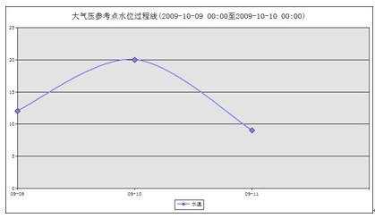

Óû§¿ÉÒÔ¸ù¾Ýʵ¼ÊÇé¿öÉú³ÉÈÕ±¨±í¡¢Ô±¨±í¡¢Ä걨±íÒÔ¼°ÈÎÒâʱ¼ä¶ÎµÄˮλ¼°Î¶ÈÇúÏß¡£

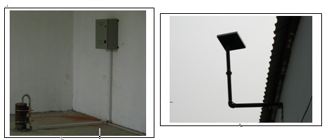

Ê©¹¤²¿·Ö
1£©ÔÚÕ¾·¿Àï°²×°ÎÞÏßÊý¾ÝÖÕ¶ËÉ豸£¬Ì«ÑôÄܲ¿·Ö°²×°ÔÚ·¿¶¥ÉÏ
2£©Íâ¶ÏßÀÂ×öºÃÒþÏß¹¤×÷
3£©Ê÷Á¢¸Ë×Ó,½«ÎÞÏßͨѶ²¿·ÖºÍÌ«ÑôÄܰå¹ÒÔÚÉÏÃæ
