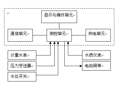

1¡¢Ä£¿é»¯½á¹¹Éè¼Æ
      ΢¹¦ºÄ²â¿ØÖÕ¶ËÖ÷ÒªÓÉËIJ¿·Ö×é³É£º²â¿Øµ¥Ôª¡¢Í¨Ðŵ¥Ôª¡¢ÏÔʾÓë²Ù×÷µ¥Ôª¡¢µçÔ´µ¥Ôª¡£
      ²â¿Øµ¥ÔªÊÇÖÕ¶ËÉ豸µÄºËÐÄ£¬¸ºÔð²É¼¯ÏÖ³¡Ñ¹Á¦±äËÍÆ÷µÄµçÁ÷»òµçѹÐźš¢²É¼¯Á÷Á¿ÒDZíµÄÂö³åÐźŻòÊý×ÖÐźš¢²É¼¯Ë®Öʼà²âÉ豸µÄÄ£ÄâÐźŻòÊý×ÖÐźţ¬Ìṩ¼ÌµçÆ÷ÐźÅÊä³ö£¬ÎªÏÖ³¡±äËÍÆ÷µÈÉ豸Ìṩ5V/12V/24VÖ±Á÷¹©µçµçÔ´£¬¿ØÖÆÍ¨Ðŵ¥ÔªºÍ¹©µçµ¥Ôª¡£
      ͨÐŵ¥ÔªÖ÷Òª¸ºÔðÏÖ³¡Óëµ÷¶ÈÖÐÐÄÖ®¼äµÄͨÐÅ¡£²ÉÓÃGPRSÎÞÏßͨÐÅ·½Ê½£¬¼æÈÝGSM¶ÌÐÅͨÐÅ·½Ê½¡£¹¤×÷ģʽ·ÖÈýÖÖ£ºÆÕͨģʽ¡¢´ý»úģʽ¡¢ÐÝÃßģʽ£¬²»Í¬¹©µçģʽѡÓò»Í¬µÄ¹¤×÷ģʽ¡£
      ÏÔʾÓë²Ù×÷µ¥ÔªÖ÷Òª¸ºÔðÏÖ³¡¼à²âÊý¾Ý¼°ÏÖ³¡²ÎÊýµÄÏÔʾ£¬Ê¹Óð´¼ü²Ù×÷¿É²éѯ¼à²âÊý¾ÝºÍÉèÖòÎÊý£¬²ÉÓÃÖÐÎÄÒº¾§ÏÔʾºÍ·ÀË®´Å¸ÐÓ¦°´¼ü¡£
     ¹©µçµ¥ÔªÖ÷ҪΪÖÕ¶ËÉ豸Ìṩ¹¤×÷µçÔ´£¬Ö§³ÖÈýÖÖ¹©µçģʽ£ºÊе繩µç¡¢Ì«ÑôÄܹ©µç¡¢µç³Ø×鹩µç¡£²»Í¬µÄÏÖ³¡»·¾³Ñ¡Óò»Í¬µÄ¹©µçģʽ¡£

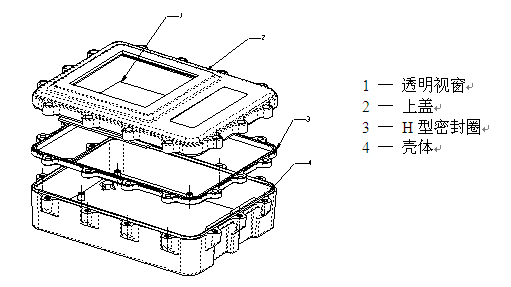

2¡¢·ÀË®Éè¼Æ
   ³ÇÊÐѹÁ¦¼à²âµãËæ¹ÜÍø·Ö²¼£¬¼à²âÖÕ¶ËÉ豸¶àÊý°²×°Ôڹ۲⾮ÄÚ£¬ÒªÇóÉ豸·ÀË®¡¢·À³±¡£Î¢¹¦ºÄ²â¿ØÖն˲ÉÓÃÈçÏ·ÀË®Éè¼ÆÒÔÈ·±£·ÀˮЧ¹û¡£
¡ôÍâ¿Ç·ÀË®Éè¼Æ£º
   ²ÄÖÊÑ¡ÓÃÔöÇ¿ÄáÁú£¬Æä·ÀË®¡¢·À³±¡¢·À¸¯¡¢¿¹¶³¡¢¿¹ÈÈ¡¢Ç¿¶È¡¢ÈÍÐÔµÈÖ¸±ê¾ùÂú×ã¹Û²â¾®ÏÂʹÓû·¾³£¬ÇÒÖØÁ¿Çá¡£

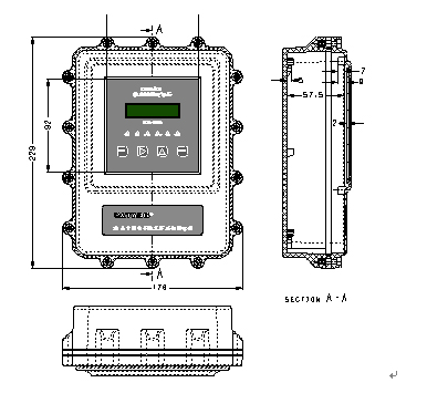

   Öն˵ÄÉÏϸÇÖ®¼ä¡¢½ø³öÏß¿ÚÊÇË®ºÍ³±ÆøÈÝÒ×½øÈëµÄµØ·½¡£Öն˵ÄÉÏϸÇÖ®¼ä²ÉÓÃHÐÍÃÜ·âÌõÃܷ⣬´ÓÈý¸ö·½Ïò°üΧÉÏϸÇÖ®¼äµÄ½Ó´¥±Ú£¬ÉÏϸÇÖ®¼äʹÓÃ14¸ö²»Ðâ¸ÖÂÝ˨µÄ½ô¹Ì£¬Á½¸öÏàÁÚµÄÂÝ˨֮¼ä¾àÀëΪ5cm£¬±£Ö¤Á˽ô¹ÌÇ¿¶È£»½ø³öÏß¿ÚʹÓ÷ÀË®½ÓÍ·£¬·ÀË®½ÓÍ·Óë¿ÇÌåÖ®¼ä²ÉÓÃOÐÍȦÓë·ÀË®½º¹²Í¬Ãܷ⣬½ø³öÏßÓë·ÀË®½ÓÍ·Ö®¼äʹÓÃÃܷ⽺Ì׺ÍÃܷ⽺¹²Í¬ÃÜ·â¡£Öն˵ķÀ»¤µÈ¼¶¿É´ïIP68¡£
¡ô¶þ´Î·ÀË®Éè¼Æ
΢¹¦ºÄ²â¿ØÖÕ¶ËÔÚÏÖ³¡°²×°Î¬»¤µÄ¹ý³ÌÖУ¬ÓÐʱÓÉÓÚ°²×°ÈËÔ±²Ù×÷²»¹æ·¶£¬ÈçÂÝË¿½ô¹ÌµÄÇ¿¶È²»¹»£¬¿ÉÄܻήµÍÖն˵ķÀË®ÐÔÄÜ¡£ÎªÁ˱£Ö¤ÖÕ¶ËÉ豸²»±»¾®ÄÚ»ýË®½þÅÝ£¬Õë¶ÔÆäʹÓû·¾³£¬ÎÒÃÇרÃÅÉè¼ÆÁË·ÀË®ÕÖ£¬ÖÕ¶ËÉ豸°²×°ÔÚ·ÀË®ÕÖÄÚ£¬·ÀË®ÕÖ¿Ú³¯Ï¹̶¨ÔÚ¾®±ÚÉÏ£¬»ýË®¸ß¹ý·ÀË®ÕÖʱ£¬ÓÉÓÚÕÖÄÚ¿ÕÆøÑ¹Á¦×÷Ó㬿ÉÒÔ×èÖ¹»ýË®½Ó´¥ÖÕ¶ËÉ豸¡£
¡ô½ÓÏß·ÀË®Éè¼Æ£º
΢¹¦ºÄ²â¿ØÖն˰²×°ÔÚ¾®ÏÂʱ£¬ÒªÅä´ø·ÀË®ÏßÀºͷÀË®½ÓÏߺУ¬ÖÕ¶ËÓë·ÀË®ÏßÀÂÖ®¼ä°´ÉÏÊöÒªÇó×öºÃ·ÀË®£¬Ñ¹Á¦±äËÍÆ÷»òÆäËüÒDZíÌṩµÄÏßÀÂÓëÖն˵ÄÏßÀÂÔÚ·ÀË®ºÐÄÚ¶Ë×ÓÉÏÁ¬½Ó£¬½ÓºÃºó£¬·ÀË®ºÐÄÚ×¢Èë·ÀË®½º¡£
