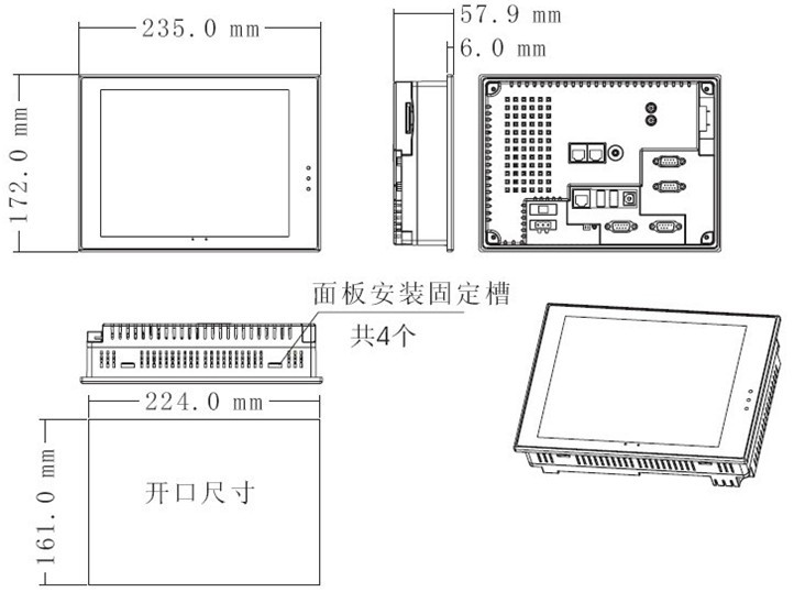

¡óÐÔÄܹæ¸ñ¡ó
ÏÔʾ³ß´ç
8" TFT£¨162.2×121.7mm)
·Ö±æÂÊ
800*600ÏñËØ
ÏÔʾɫ²Ê
65536²ÊÉ«
ÁÁ¶È
300d/m2
±³¹âµÆ
LED
´¥ÃþÆÁ
4Ïß¾«Ãܵç ×èÍøÂ磨±íÃæÓ²¶È4H£©
Òº¾§ÊÙÃü
50000С ʱ
CPU
32-bit 520MHz RISC
´æ´¢Æ÷
16M FLASH + 32M SDRAM
Åä·½´æ´¢Æ÷&RTC
512KB+ʵʱʱÖÓ
¿ÉÀ©Õ¹´æ´¢Æ÷
1 SD¿¨£¬2 UÅÌ
´òÓ¡¶Ë¿Ú
USB/´®¿Ú
ÒÔÌ«Íø
1¸ö10M/100M×ÔÊÊÓ¦ÒÔÌ«Íø¿Ú
ÒôƵÊä³ö
1¸öÒôƵÊä³ö½Ó¿Ú
³ÌÐòÏÂÔØ
1¸öUSB SLAVE½Ó¿Ú
ͨѶ¶Ë¿Ú
COM0:RS232/RS485-2/RS485-4, COM1:RS232/RS485-2/RS485-4, COM2:RS232
À©Õ¹½Ó¿Ú
±ê׼ƷÎÞÀ©Õ¹
´øPROFIBUS-DPÀ©Õ¹¿¨
´øCANOPENÀ©Õ¹¿¨
´øMPIÀ©Õ¹¿¨
¡óµçÆø¹æ¸ñ¡ó
¶î¶¨¹¦ÂÊ
8W
¶î¶¨µçѹ
DC24V
ÊäÈ뷶Χ
12¡«28VDC
ÔÊÐíʧµç
<3ms
¾øÔµµç×è
³¬¹ý50MΩ@500VDC
ÄÍѹ²âÊÔ
500V AC 1·ÖÖÓ
¡ó½á¹¹¹æ¸ñ¡ó
Íâ¿ÇÑÕÉ«
dz»ÒÉ«
Íâ¿Ç²ÄÁÏ
ABCËÜÁÏ
ÍâÐγߴç
235×172×57.9mm
°²×°¿ª¿×³ß´ç
224×161mm
ÖØ    Á¿
1.27kg
¡ó»·¾³¹æ¸ñ¡ó
¹¤×÷ζÈ
0¡«45¡æ
¹¤×÷ʪ¶È
10¡«90£¥RH£¨ÎÞ ÀäÄý£©
´æ´¢Î¶È
-10¡«60¡æ
´æ´¢Êª¶È
·ÀÕð¶È
10 ¡« 25 Hz (X¡¢Y¡¢Z·½Ïò 2G/30·ÖÖÓ)
ÀäÈ´·½Ê½
×ÔÈ»·çÀä
¡ó²úÆ·ÈÏÖ¤¡ó
Ãæ°å·À»¤µÈ¼¶
ͨ¹ýIP65ÈÏÖ¤
CE
·ûºÏEN61000-6-2£º2005, EN61000-6-4£º2007±ê×¼
FCC ¼æ ÈÝÐÔ
·ûºÏFCC Class A
¡óÍâÐγߴç¡ó
