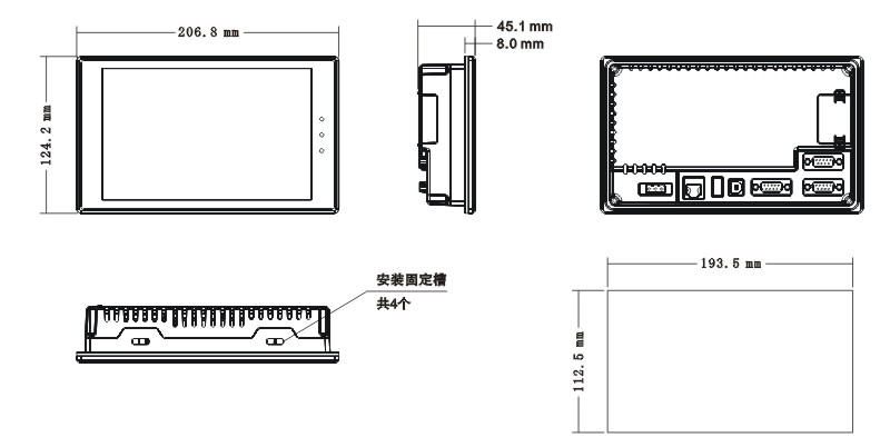

ÐͺÅ
MT4404TE
¡óÐÔÄܹæ¸ñ¡ó
ÏÔʾ³ß´ç
7″16:9¿íÆÁTFT£¨154.08×86.58mm£©
·Ö±æÂÊ
800×480 ÏñËØ
ÏÔʾɫ²Ê
65536²ÊÉ«
ÁÁ¶È
300cd/m2
±³¹âµÆ
LED
´¥ÃþÆÁ
4Ïß ¾«Ãܵç×èÍøÂ磨±íÃæÓ²¶È4H£©
Òº¾§ÊÙÃü
50000Сʱ
CPU
32-bit 400MHz RISC
´æ´¢Æ÷
8M FLASH + 16M SDRAM
Åä·½´æ´¢Æ÷&RTC
256KB+ʵʱʱÖÓ
´òÓ¡¶Ë¿Ú
´®¿Ú´òÓ¡
ÒÔÌ«Íø
Ö§³Ö
³ÌÐòÏÂÔØ
1¸öUSB SLAVE½Ó¿Ú
ͨѶ¶Ë¿Ú
COM0:RS232/RS485-2/RS485-4, COM1:RS232/RS485-2/RS485-4, COM2:RS232
¡óµçÆø¹æ¸ñ¡ó
¶î¶¨¹¦ÂÊ
8W
¶î¶¨µçѹ
DC24V
ÊäÈ뷶Χ
21¡«28VDC
ÔÊÐíʧµç
<5ms
¾øÔµµç×è
³¬¹ý50MΩ@500VDC
ÄÍѹ²âÊÔ
500V AC 1·ÖÖÓ
¡ó½á¹¹¹æ¸ñ¡ó
Íâ¿ÇÑÕÉ«
ºÚÉ«
Íâ¿Ç²ÄÁÏ
ABSËÜÁÏ
ÍâÐγߴç
206.8×124.2×45.1mm
°²×°¿ª¿×³ß´ç
193.5×112.5mm
ÖØ    Á¿
0.7kg
¡ó»·¾³¹æ¸ñ¡ó
¹¤×÷ζÈ
-10¡«45¡æ
¹¤×÷ʪ¶È
10¡«90£¥RH£¨ÎÞÀäÄý£©
´æ´¢Î¶È
-20¡«60¡æ
´æ´¢Êª¶È
·ÀÕð¶È
10 ¡« 25 Hz (X¡¢Y¡¢Z·½Ïò 2G/30·ÖÖÓ)
ÀäÈ´·½Ê½
×ÔÈ»·çÀä
¡ó²úÆ·ÈÏÖ¤¡ó
Ãæ°å·À»¤µÈ¼¶
ͨ¹ýIP65ÈÏ Ö¤
CE
·ûºÏEN61000-6-2£º2005, EN61000-6-4£º2007±ê ×¼
FCC ¼æÈÝÐÔ
·ûºÏFCC Class A
¡óÍâÐγߴç¡ó
