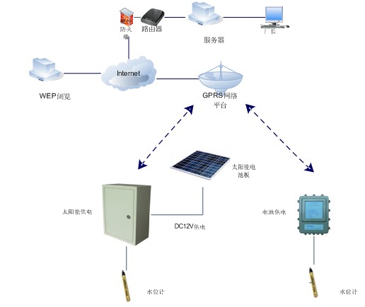

2.2ϵͳ×é³É
µØÏÂË®¼à²âϵͳÓÉËIJ¿·Ö×é³É£º¼à²âÖÐÐÄ¡¢Í¨ÐÅÍøÂ硢΢¹¦ºÄ²â¿ØÖÕ¶Ë¡¢Ë®Î»¼à²â¼Ç¼ÒÇ¡£
2.3ÏµÍ³ÍØÆËͼ

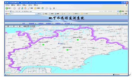

¡ôÈí¼þÖ÷½çÃæ
¿ª»ú½çÃæÏÔʾµØÍ¼£¬µØÍ¼ÉÏÿ¸öµØÏÂË®¼à²âµãµÄλÖÃÒÔÔ²µãÏÔʾ£¬ºìÉ«´ú±í¹ÊÕÏ£¬ÂÌÉ«´ú±íÕý³££¬Êó±ê·ÅÖÃÔ²µãλÖÃʱ£¬ÏÔʾ¸Ã²âµãµÄˮλ¡¢Ë®ÎµÈÊý¾Ý¡£

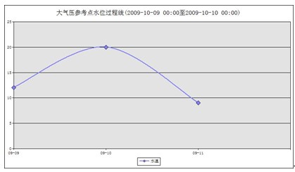

Óû§¿ÉÒÔ¸ù¾Ýʵ¼ÊÇé¿öÉú³ÉÈÕ±¨±í¡¢Ô±¨±í¡¢Ä걨±íÒÔ¼°ÈÎÒâʱ¼ä¶ÎµÄˮλ¼°Î¶ÈÇúÏß¡£
2.5Í¨Ñ¶ÍøÂç
ÖйúÒÆ¶¯µÄGPRSÍøÂçÐźŸ²¸Ç·¶Î§¹ã¡¢Êý¾Ý´«ÊäËÙÂʸߡ¢Í¨ÐÅÖÊÁ¿¿É¿¿¡¢ÎóÂëÂʵ͡¢ÔËÐÐÎȶ¨¡¢Êý¾Ý´«ÊäʵʱÐÔ¡¢°²È«ÐԺͿɿ¿ÐԸߡ¢°²×°µ÷ÊÔ¼òµ¥·½±ã£¬°´ÐÅÏ¢Á÷Á¿¼Æ·Ñ£¬Óû§Ê¹Óóɱ¾±È½ÏµÍ¡£
±¾ÏµÍ³Í¨ÐÅÍøÂç²ÉÓÃÖйúÒÆ¶¯¹«Ë¾GPRSÍøÂçºÍInternet¹«Íø¡£ÒªÇó¼à¿ØÖÐÐľ߱¸¿í´ø£¨ÀàÐÍ£º¹âÏË¡¢ÍøÏß¡¢ADSLµÈ£©£¬²¢¾ßÓÐÒ»¸öInternetÍøÂçÉϵĹ̶¨IP¡£¼à²âµã²â¿ØÖÕ¶ËÄÚ²¿ÅäÖÃGPRSÎÞÏßÊý¾Ý´«ÊäÄ£¿é£¬Ä£¿éÄÚ°²×°Ò»ÕÅ¿ªÍ¨GPRS¹¦ÄܵÄSIM¿¨¡£
²â¿ØÖÕ¶Ëͨ¹ýÆäÄÚ²¿µÄGPRSÎÞÏßÊý¾Ý´«ÊäÄ£¿éÓë¼à¿ØÖÐÐÄ·þÎñÆ÷×é³ÉÒ»¸öͨÐÅÍøÂ磬ʵÏÖϵͳµÄÔ¶³ÌÊý¾Ý´«Êä¡£

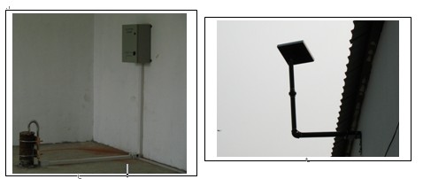

Ê©¹¤²¿·Ö
1£©ÔÚÕ¾·¿Àï°²×°ÎÞÏßÊý¾ÝÖÕ¶ËÉ豸£¬Ì«ÑôÄܲ¿·Ö°²×°ÔÚ·¿¶¥ÉÏ
2£©Íâ¶ÏßÀÂ×öºÃÒþÏß¹¤×÷
3£©Ê÷Á¢¸Ë×Ó,½«ÎÞÏßͨѶ²¿·ÖºÍÌ«ÑôÄܰå¹ÒÔÚÉÏÃæ
