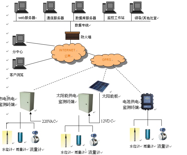

1¡¢ÏµÍ³×é³É
±¾ÏµÍ³Óɼà²âÖÐÐÄ¡¢Í¨ÐÅÍøÂç¡¢ÏÖ³¡¼à²âÉ豸¡¢ÏÖ³¡²âÁ¿É豸ËIJ¿·Ö×é³É¡£
¼à²âÖÐÐÄ£ºÓÉÖÐÐÄ·þÎñÆ÷¡¢GPRSÊý¾Ý´«ÊäÄ£¿é£¨ÈçÖÐÐÄ·ÖÅä¹Ì¶¨IPÎÞÐè´ËÉ豸£©¡¢¼à²âϵͳÈí¼þ×é³É¡£
ͨÐÅÍøÂ磺ÖйúÒÆ¶¯GPRSÍøÂç»ò¹«Íø¿í´ø£¨¹Ì¶¨IP£©+ ÖйúÒÆ¶¯GPRSÍøÂç¡£
ÏÖ³¡¼à²âÉ豸£º220V¹©µç¼à²âÖÕ¶Ë¡¢Ì«ÑôÄܹ©µç¼à²âÖÕ¶Ë¡¢¸ßÄÜï®µç³Ø¹©µç¼à²âÖÕ¶Ë
²âÁ¿É豸£ºË®Î»¼Æ¡¢ÓêÁ¿¼Æ¡¢Á÷Á¿¼Æ¡££¨Êä³öÐźÅΪ485´®¿ÚÊä³ö»òÄ£ÄâÁ¿£©¡£

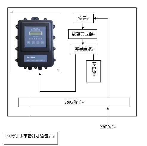

£¨2£©¡¢ÖÕ¶ËÅäÖÃʾÒâͼ
£¨3£©¡¢ÅäÖÃ˵Ã÷£º

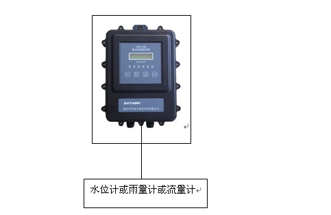

¡ô DATA-6211ÎÞÏß³­±íÆ÷£º
µÍ¹¦ºÄÉè¼Æ£¬ÎªÖն˺ËÐÄÉ豸£¬¸ºÔðÊý¾Ý²É¼¯ºÍGPRSÔ¶³ÌͨÐÅ¡£
¡ô ¿Õ¿ª£ºÖÕ¶ËÉ豸µÄµçÔ´×Ü¿ª¹Ø¡£
¡ô ¸ôÀë±äѹÆ÷£ºÎȶ¨¹©µç£¬½µµÍµçÔ´ÏßÉÏÀ×µçÐźŶÔÖն˵ÄË𻵡£
¡ô ¿ª¹ØµçÔ´£º°Ñ220VACת»»Îª12VDC£¬ÎªÐîµç³Ø¹©µç£¬¶Ïµç¼ì²â¼°Çл»¡£
¡ô Ðîµç³Ø£ºÍ£µçʱΪÖն˹©µç¡£

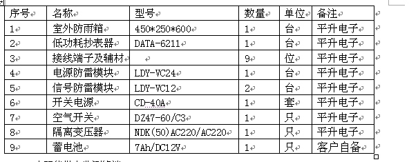

£¨4£©¡¢ÅäÖÃÇåµ¥£º

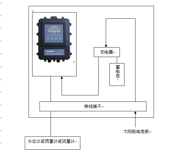

£¨2£©¡¢ÖÕ¶ËÅäÖÃʾÒâͼ
£¨3£©¡¢ÅäÖÃ˵Ã÷£º
¡ô ³äµçÆ÷£ºÎªÐîµç³Ø¹©µç£¬ÎªÉ豸Ìṩ12VDC¹©µç¡£
¡ô Ðîµç³Ø£ºÒ¹Íí»òÒõÓêÌìÆøÎÞÈÕÕÕÌõ¼þʱΪÖն˺ͲâÁ¿É豸¹©µç¡£

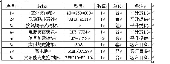

£¨4£©ÅäÖÃÇåµ¥
