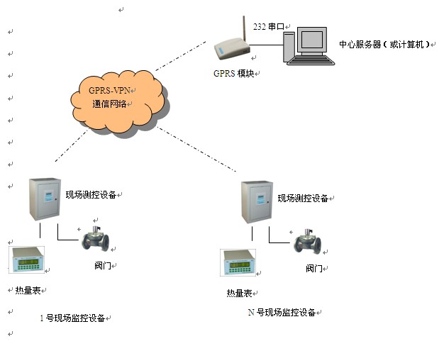

1¡¢ÏµÍ³×é³É
±¾ÏµÍ³ÓÉ¼à¿ØÖÐÐÄ¡¢Í¨ÐÅÍøÂç¡¢ÏÖ³¡¼à¿ØÉ豸¡¢ÏÖ³¡¼ÆÁ¿ÒÇ±í¼°¼Æ¿ØÉ豸ËIJ¿·Ö×é³É¡£
¼à¿ØÖÐÐÄ£ºÓÉÖÐÐÄ·þÎñÆ÷£¨»ò¼ÆËã»ú£©¡¢GPRSÊý¾Ý´«ÊäÄ£¿é£¨½ÓÊÕ£©¡¢ÉÏλ»ú¼à¿ØÈí¼þµÈ×é³É¡£
ͨÐÅÍøÂ磺ÖйúÒÆ¶¯GPRS-VPN×¨Íø¡£
ÏÖ³¡¼à¿ØÉ豸£º¼à¿ØÏ䣨ÄÚ²¿ÅäÖÃÏé¼û4˵Ã÷£©
ÏÖ³¡¼ÆÁ¿ÒÇ±í¼°¼Æ¿ØÉ豸£ºÈÈÁ¿±í£¨»òÁ÷Á¿¼Æ¡¢´«¸ÐÆ÷µÈ£©¡¢·§ÃÅ
2¡¢ÖÐÐÄÅäÖÃ
¼à¿ØÖÐÐÄÉ豸Ö÷ÒªÓÉÊý¾Ý·þÎñÆ÷£¨»ò¼ÆËã»ú£©ºÍDATA-6101GPRSÊý¾Ý´«ÊäÄ£¿é£¨Ì¨Ê½£©×é³É¡£·þÎñÆ÷ºÍGPRSÄ£¿éÖ®¼äʹÓô®¿ÚÏßÁ¬½Ó£¬·þÎñÆ÷Éϰ²×°²Ù×÷ϵͳÈí¼þ¡¢Êý¾Ý¿âÈí¼þ¡¢¼à¿ØÏµÍ³Èí¼þ¡£
3¡¢Í¨ÐÅÆ½Ì¨¼°É豸

3.2¡¢ÏµÍ³×éÍøËµÃ÷
ÖйúÒÆ¶¯¹«Ë¾ÌṩGPRSÍøÂçÆ½Ì¨£¬½¨Á¢Ò»¸öVPN×¨Íø£¬Ìṩһ¸öAPN½ÓÈëµã£¬²¢ÎªÊ¹ÓõÄÿÕÅSIMÊý¾Ý¿¨°ó¶¨Ò»¸ö¹Ì¶¨µÄIPµØÖ·¡£ÍøÂçµÄ±£ÃÜÐÔ¡¢¿É¿¿ÐԸߡ£
±¾¹«Ë¾Éú²úµÄGPRSÊý¾Ý´«ÊäÄ£¿é¿ÉÒԵǽÖйúÒÆ¶¯¹«Ë¾µÄGPRS-VPN×¨Íø£¬ÔÚÍøÂçÉÏ´«ÊäÊý¾Ý¡£¼à¿ØÖÐÐÄʹÓÃÒ»¸öGPRSÊý¾Ý´«ÊäÄ£¿é£¨Êý¾Ý½ÓÊÕ£©£¬Ã¿¸öÏÖ³¡¼à¿ØÉ豸Öа²×°Ò»¸öGPRSÊý¾Ý´«ÊäÄ£¿é£¨Êý¾Ý·¢ËÍ£©£¬¿ÉÒÔʵÏÖÒ»¸ö¼à¿ØÖÐÐÄÓë¶à¸öÏÖ³¡¼à¿ØÉ豸µÄÊý¾ÝͨÐÅ¡£

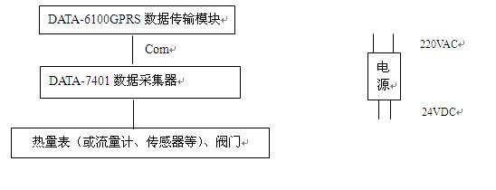

2¡¢ÏÖ³¡É豸ԭÀíʾÒâͼ
