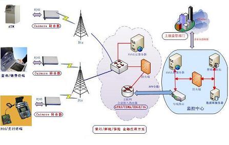

·½°¸Ó¦Óãº
Ò»£¬Ó¦Óð¸Àý
ÒøÐÐ/ÓÊ´¢/±£ÏÕµÈ ½ðÈÚÐÐÒµÓ¦Óã¨ROUTER²úÆ·Ó¦Ó÷½°¸£©
