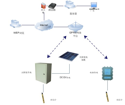

2.1ϵͳ¸ÅÊö
µØÏÂË®¼à²âϵͳÒÀÍÐÖйúÒÆ¶¯¹«Ë¾GPRSÍøÂ磬¹¤×÷ÈËÔ±¿ÉÒÔÔÚ¼à²âÖÐÐIJ鿴µØÏÂË®µÄˮλ¡¢Î¶ȡ¢µçµ¼ÂʵÄÊý¾Ý¡£¼à²âÖÐÐĵļà²â¹ÜÀíÈí¼þÄܹ»ÊµÏÖÊý¾ÝµÄÔ¶³Ì²É¼¯¡¢Ô¶³Ì¼à²â,¼à²âµÄËùÓÐÊý¾Ý½øÈëÊý¾Ý¿â£¬Éú³É¸÷ÖÖ±¨±íºÍÇúÏß¡£
2.2ϵͳ×é³É
µØÏÂË®¼à²âϵͳÓÉËIJ¿·Ö×é³É£º¼à²âÖÐÐÄ¡¢Í¨ÐÅÍøÂ硢΢¹¦ºÄ²â¿ØÖÕ¶Ë¡¢Ë®Î»¼à²â¼Ç¼ÒÇ¡£
2.3ÏµÍ³ÍØÆËͼ

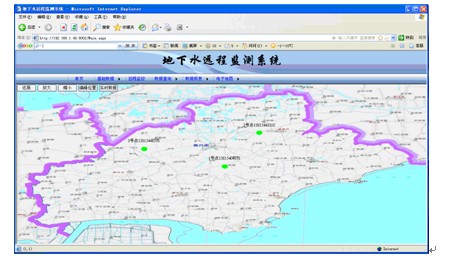

¡ôÈí¼þÖ÷½çÃæ
¿ª»ú½çÃæÏÔʾµØÍ¼£¬µØÍ¼ÉÏÿ¸öµØÏÂË®¼à²âµãµÄλÖÃÒÔÔ²µãÏÔʾ£¬ºìÉ«´ú±í¹ÊÕÏ£¬ÂÌÉ«´ú±íÕý³££¬Êó±ê·ÅÖÃÔ²µãλÖÃʱ£¬ÏÔʾ¸Ã²âµãµÄˮλ¡¢Ë®ÎµÈÊý¾Ý¡£

2.6ÏÖ³¡¼à²âµãˮλ¼à²âÖÕ¶Ë
    ÓÉÓÚˮλ¼à²âµãÏÖ³¡´ó¶àÊý¶¼ÔÚÒ°Í⣬ÏÖ³¡Ã»Óй©µçµçÔ´£¬¸ù¾ÝÏÖ³¡¼à²âµãµÄÊý¾ÝÉϱ¨ÆµÂÊ£¬¹©µç·½Ê½ÓÐÌ«ÑôÄܹ©µç¸úï®µç³Ø¹©µçÁ½ÖÖ·½°¸¿ÉÑ¡¡£Êý¾ÝÉϱ¨±È½ÏƵ·±Ê±Ê¹ÓÃÌ«ÑôÄܹ©µç£¬Êý¾ÝÉϱ¨²»Æµ·±Ê±Ê¹ÓÃï®µç³Ø¹©µç¡£

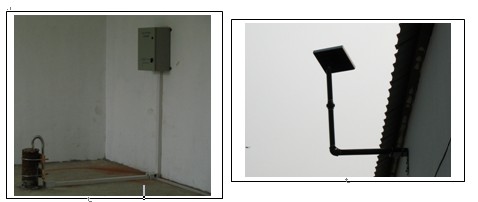

Ê©¹¤²¿·Ö
1£©ÔÚÕ¾·¿Àï°²×°ÎÞÏßÊý¾ÝÖÕ¶ËÉ豸£¬Ì«ÑôÄܲ¿·Ö°²×°ÔÚ·¿¶¥ÉÏ
2£©Íâ¶ÏßÀÂ×öºÃÒþÏß¹¤×÷
3£©Ê÷Á¢¸Ë×Ó,½«ÎÞÏßͨѶ²¿·ÖºÍÌ«ÑôÄܰå¹ÒÔÚÉÏÃæ

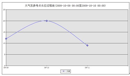

    LEVEL²âÁ¿¾ø¶ÔѹÁ¦£¨Ë®Ñ¹£«´óÆøÑ¹£©£¬µ¥Î»ÊÇÀåÃ×Ë®Öù¡£ÎªÁ˵õ½×¼È·µÄˮλ±ä»¯£¬±ØÐë½øÐдóÆøÑ¹²¹³¥¡£×îÀíÏëµÄ·½·¨ÊÇÅäÖÃÒ»¸ö¶îÍâµÄÆøÑ¹²¹³¥×°Ö㬼´Barologger¡£Èí¼þ»á×Ô¶¯½øÐÐÆøÑ¹²¹³¥£¬Ôڰ칫ÊÒ»òÒ°Íâ¿ìËÙ׼ȷµÄ¶ÁÈ¡¡¢¼Ç¼Êý¾Ý¡£BarologgerÓëLEVEL¾ßÓÐͬÑùµÄ¹æ¸ñºÍ²Ù×÷·½·¨£¬µ«¼Û¸ñºÜµÍ£¬Ð£×¼·¶Î§Îª1.5Ã×£¬ÓÃÓÚ²âÁ¿´óÆøÑ¹Á¦¡£±È´«Í³µÄͨ·ç¿×ÏßÀµķ½·¨¸ü׼ȷºÍÈÝÒ×½øÐÐ¿ÕÆø²¹³¥²â¶¨£¬Ã»ÓÐʱ¼äÖͺó¡£
