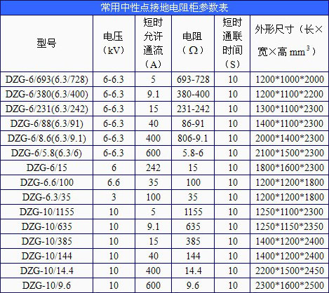

¼¼Êõ²ÎÊý£º
1¡¢¶î¶¨µçѹ£º0.4kVÒ»35 kV
2¡¢¶î¶¨µçÁ÷£º5AÒ»1000A
3¡¢µç×èÖµ£º9.1¡ª1200
4¡¢Í¨Á÷ʱ¼ä£º10S¡¢1mm¡¢³¤ÆÚ
5¡¢µç×è²ÄÖÊ£º²»Ðâ¸ÖºÏ½ð(Ò²¿É¸ù¾Ý¿Í»§ÒªÇó¹ºÂò)
6¡¢ÔÊÐíÎÂÉý£ºÍ¨Á÷ʱÎÊ760¡æÃÅ 385¡æ³¤ÆÚ
7¡¢µçÁ÷»¥¸ÐÆ÷£ºÐè·½¿ÉÑ¡
8¡¢½ø³öÏß·½Ê½£ºÉϽøÏ³ö¡¢Ï½øÏ³ö¡¢²à½ø²à³ö¡¢²à½øÏ³ö
9¡¢°²×°µØµã£º»§ÄÚ¡¢»§Íâ
10¡¢·À»¤µÈ¼¶£ºIP54
ʹÓû·¾³Ìõ¼þ£º
1¡¢»§Íâ¶à·çɳ³¡Ëù£¬ÎÛ»àµÈ¼¶£ºÈý¼¶£»
2¡¢»·¾³Î¶ȣº×î¸ßζÈ40¡æ£¬×îµÍζÈ20¡æ
3¡¢Ïà¶Ôζȣº¶àÄêÆ½¾ùÏà¶Ôʪ¶È90£¥£»
4¡¢×î´ó·çËÙ£º22m/s£»
5¡¢º£°Î¸ß¶È£º1500m¡£
DZGϵÁеç×èÐÔÄÜÌØµã£º
DZGϵÁÐÖÐÐÔµã½ÓµØµç×èÔª¼þ²ÉÓÃÓÅÖʲ»Ðâ¸ÖºÏ½ð²ÄÁÏÖÆ×÷¶ø³É£¬ÆäÖ÷ÒªÐÔÄÜÌØµãÓУº
1¡¢ÄÍÎÂÐÔÄܺ㺲ÄÁÏÈÛµã1375-1500¡æ£¬²ÄÁÏ×î¸ßʹÓÃζÈ1000¡æ¡£¿¹À­Ç¿¶È¸ß£¬>700KN,ÔÚ900¡æ-1000¡æÏ£¬»úеǿ¶È»ù±¾±£³Ö²»±ä¡£
2¡¢µç×èÔª¼þΪդ¸ñʽµþ×°½á¹¹£¬±íÃæ»ý´ó£¬±íÃæÈȸººÉС£¬´¹Ö±²¼Öã¬ÓÐÓÅÁ¼µÄ·øÉä¡¢¶ÔÁ÷É¢ÈÈÌØÐÔ£¬Ìرð±ãÓÚµç×èÔª¼þÉ¢ÈÈ£»µç×èÆ¬³åѹ¼ÓÇ¿½î£¬Æ¬¼äÌ××°ÓÐÄÍÈȾøÔµ×Ó£¬Òò¶øµç×èÔª¼þÓÐ×ã¹»µÄ»úеǿ¶ÈºÍÈÈÎȶ¨ÐÔ£¬±ãÓÚÉ¢ÈÈ¡¢ÓÐ×ã¹»µçÆø¾øÔµÇ¿¶È¡£
3¡¢µç×èÓÉÈô¸É¸ö¶Ë×Óµ¥Ôª´®Áª£¨»ò²¢Áª£©×é³É¡£µç×èÔª¼þ¼äËùÓÐÁ¬½Ó²¿·Ö¾ù²ÉÓõç×躸»òë²»¡º¸Á¬½Ó£¬²»Ò×¶ÏÁÑ£¬¿É¿¿ÃÀ¹Û¡£
