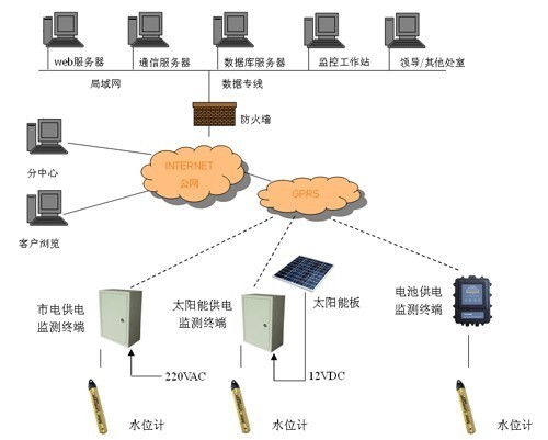

ÏµÍ³ÍØÆËͼ£º
ϵͳ¹¦ÄÜ£º
  1.¸Ãϵͳ¿É¶ÀÁ¢ÔËÐУ¬Ò²¿É²¢ÈëÓ¦ÓÃÐÐÒµµÄÐÅÏ¢»¯ÏµÍ³¡£
  2.²É¼¯¸÷ˮλ¼à²âµãµÄˮλÊý¾Ý£¬²É¼¯Ê±¼ä¼ä¸ô¿ÉÉèÖá£
  3.Éϱ¨¸÷ˮλ¼à²âµãµÄˮλÊý¾Ý£¬Éϱ¨Ê±¼ä¼ä¸ô¿ÉÉèÖá£
  4.Ö§³Ö´®¿Úˮλ¼Æ¡¢0-5V»ò4-20mAÐźÅÊä³öµÄˮλ±äËÍÆ÷¡£
  5.Ö§³Ö220VAC¹©µç¡¢Ì«ÑôÄܹ©µç¡¢ï®µç³Ø¹©µç¡£
  6.ÏÖ³¡¼à²âÖն˾߱¸Êý¾Ý´æ´¢¹¦ÄÜ¡£
  7.¿ÉÔ¶³ÌÉèÖÃÖն˹¤×÷²ÎÊý£¬Ö§³ÖÔ¶³ÌÉý¼¶¡£
  8.¼à¿ØÖÐÐĿɶÔˮλÊý¾Ý½øÐд洢¡¢·ÖÎö¡¢Éú³É±ØÒªµÄ±¨±íºÍÇúÏß¡£
