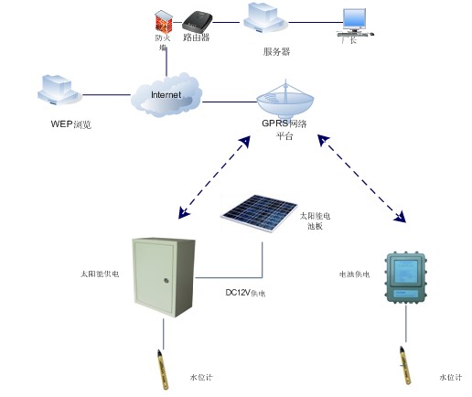

2.1ϵͳ¸ÅÊö µØÏÂË®¼à²âϵͳÒÀÍÐÖйúÒÆ¶¯¹«Ë¾GPRSÍøÂ磬¹¤×÷ÈËÔ±¿ÉÒÔÔÚ¼à²âÖÐÐIJ鿴µØÏÂË®µÄˮλ¡¢Î¶ȡ¢µçµ¼ÂʵÄÊý¾Ý¡£¼à²âÖÐÐĵļà²â¹ÜÀíÈí¼þÄܹ»ÊµÏÖÊý¾ÝµÄÔ¶³Ì²É¼¯¡¢Ô¶³Ì¼à²â,¼à²âµÄËùÓÐÊý¾Ý½øÈëÊý¾Ý¿â£¬Éú³É¸÷ÖÖ±¨±íºÍÇúÏß¡£
2.2ϵͳ×é³É µØÏÂË®¼à²âϵͳÓÉËIJ¿·Ö×é³É£º¼à²âÖÐÐÄ¡¢Í¨ÐÅÍøÂ硢΢¹¦ºÄ²â¿ØÖÕ¶Ë¡¢Ë®Î»¼à²â¼Ç¼ÒÇ¡£
2.3ÏµÍ³ÍØÆËͼ 2.4µØÏÂË®¼à²âϵͳ¼à²âÖÐÐÄ

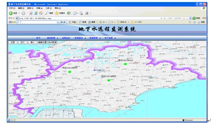

2.4.1ÖÐÐÄÈí¼þϵͳ¸ÅÊö ¸ÃÈí¼þÊǵØÏÂË®¼à²âϵͳרÓÃÈí¼þ£¬²ÉÓÃB/S½á¹¹£¬ÓÉϵͳ¹ÜÀíÔ±¸ºÔð¹ÜÀí£¬Áìµ¼Õß»òÆäËü¹¤×÷ÈËÔ±¾­ÊÚȨºó¿ÉÔÚ×Ô¼ºµÄ¼ÆËã»úÉÏͨ¹ý¾ÖÓòÍø·ÃÎÊ·þÎñÆ÷£¬¿É½øÐÐȨÀû·¶Î§ÄڵIJÙ×÷¡£Èç¹ûÐèÒª£¬¸ÃÈí¼þ¿ÉÒÔÔÚINTERNET¹«ÍøÉÏ·¢²¼£¬±»ÊÚȨÕßÔÚÈκεط½µÄ¼ÆËã»úÉ϶¼¿ÉÒÔͨ¹ýINTERNET¹«Íø·ÃÎʺͲÙ×÷¸Ãϵͳ¡£ ¸ÃÈí¼þ²ÉÓÃÄ£¿é½á¹¹£¬Ö÷Òª°üÀ¨Á½´óÄ£¿é£ºÒ»¸öÊÇÈË»ú½çÃæ¡¢ÁíÒ»¸öÊÇͨѶǰÖûú¡£Ã¿¸öÄ£¿éÓÖÓÉÈô¸ÉСģ¿é×é³É¡£Í¨Ñ¶Ç°ÖûúÈí¼þÖ÷Òª¸ºÔð¼à¿ØÖÐÐÄÓëÏÖ³¡É豸µÄͨÐÅ£¬Ëü¾ßÓÐÇ¿´óµÄ¼æÈÝÐÔ£¬¿ÉÖ§³ÖÈκγ§¼ÒÉú²úµÄGPRS¡¢CDMA¡¢MODEM¡¢RS485µÈͨÐŲúÆ·£¬Ö§³Ö¶àÖÖͨÐÅ·½Ê½¹²´æÒ»¸öϵͳ¡£ÈË»ú½çÃæ°üÀ¨»ù´¡Êý¾Ý¹ÜÀí¡¢Ô¶³Ì²Ù×÷¡¢È˹¤Â¼Èë¡¢Êý¾Ý²éѯ¡¢Êý¾Ý±¨±í¡¢Êý¾Ý·ÖÎö¡¢µØÍ¼¹ÜÀíµÈ¶àÏîÄÚÈÝ£¬¿É¸ù¾Ý²»Í¬¿Í»§µÄ²»Í¬ÐèÇóÉè¼Æ×éºÏ³É¸öÐÔ»¯µÄ¼à¿ØÓë¹ÜÀíϵͳÈí¼þ¡£
2.4.2¼à²âÖÐÐÄÅäÖà Ӳ¼þ£º ÖÐÐľ߱¸¿í´øÍøÂ磨ÀàÐÍ£º¹âÏË¡¢ÍøÏß¡¢ADSLµÈ£©£¬²¢°ó¶¨¹Ì¶¨IP¡£ һ̨רÓüÆËã»ú£¬·ÅÔÚ»ú·¿£¬×÷Ϊ¹Ì¶¨IP·þÎñÆ÷£¬½«·þÎñÆ÷²Ù×÷ϵͳºÍÊý¾Ý¿âÈí¼þºÍϵͳ¼à¿ØÈí¼þ×°ÔÚÀïÃæ£¬´æÖüÊý¾Ý£¬±£Ö¤Æä24СʱÔÚÏß¡£ Èí¼þ£º ²Ù×÷ϵͳÈí¼þ£ºÍƼöWindows 2003 Server with sp2 Êý¾Ý¿âÈí¼þ£ºÍƼöMicrosoft SQL Server 2000 SP4£¬×÷Ϊϵͳºǫ́Êý¾Ý¿âµÄÈí¼þƽ̨¡£ µØÏÂË®¼à²âϵͳÈí¼þ£ºÍê³ÉÔ¶³ÌÊý¾ÝµÄ½ÓÊÕ¡¢ÏÔʾ¡¢´æ´¢ºÍͳ¼Æ·ÖÎöµÈ¹¦ÄÜ¡£
2.4.3¡¢µØÏÂË®¼à²âϵͳÈí¼þ¹¦ÄܽéÉÜ
¡ôÈí¼þÖ÷½çÃæ¿ª»ú½çÃæÏÔʾµØÍ¼£¬µØÍ¼ÉÏÿ¸öµØÏÂË®¼à²âµãµÄλÖÃÒÔÔ²µãÏÔʾ£¬ºìÉ«´ú±í¹ÊÕÏ£¬ÂÌÉ«´ú±íÕý³££¬Êó±ê·ÅÖÃÔ²µãλÖÃʱ£¬ÏÔʾ¸Ã²âµãµÄˮλ¡¢Ë®ÎµÈÊý¾Ý¡£
¡ô»ù´¡Êý¾Ý »ù´¡ÐÅϢΪÓû§ÌîдµÄ¼à²âµãµÄÐÅÏ¢£¬°üÀ¨³ÇÊÐÐÅÏ¢£¬ÇøÏØÐÅÏ¢£¬µ¥Î»ÐÅÏ¢£¬µ½Ã¿Ò»¸ö¼à²âµãµÄÐÅÏ¢£¬¿ÉÔÚ²âµãÐÅÏ¢ÀïÃæÉÏ´«Í¼Ïñ£¬×÷Ϊ¶Ô¸Ã¼à²âµãÖÜΧ»·¾³µÄ±¸·Ý¡£
¡ôÔ¶³Ì¼à¿Ø µã»÷¡°Ô¶³Ì²Ù×÷¡±°´Å¥£¬¿É½øÈëµ½¼à²âµãµÄÏêϸ½çÃæ²é¿´¸Ã²âµãµÄÏêϸÊý¾Ý¡£
¡ôÊý¾Ý±¨±íÓû§¿ÉÒÔ¸ù¾Ýʵ¼ÊÇé¿öÉú³ÉÈÕ±¨±í¡¢Ô±¨±í¡¢Ä걨±íÒÔ¼°ÈÎÒâʱ¼ä¶ÎµÄˮλ¼°Î¶ÈÇúÏß¡£

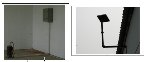

2.6.2Ì«ÑôÄܵçÔ´¹©µç·½°¸ ʹÓÃÌ«ÑôÄܹ©µçÊÊÓÃÓÚÓÐÕ¾·¿µÄ¼à²â¾®£¬Ì«ÑôÄܵçÔ´·ÖΪÈý²¿·Ö£¬Ì«ÑôÄܹâµç³Ø°å¡¢Ì«ÑôÄܳäµç¿ØÖÆÆ÷¡¢Ç¦ËáÐîµç³Ø¡£¸ù¾ÝÏÖ³¡ÓõçÉ豸£¨°üº¬Î¢¹¦ºÄ²â¿ØÖÕ¶ËÓëÏÖ³¡²É¼¯É豸£©µÄ¹¦ÂÊÀ´Ñ¡Ôñ¹âµç³Ø°åµÄ´óСÓëÐîµç³ØµÄÈÝÁ¿¡£ÏÂÃæÎª¼ÆËã·½·¨¡£ Ì«ÑôÄܰåÅäÖÆ¼ÆËã·½·¨£º  µç³Ø°åÅäÖù¦ÂÊ£¨W£©=É豸¹¦ºÄ£¨W£©¡ÁÿÌ칤×÷ʱ¼ä£¨Ð¡Ê±£©¡Á1.2(°²È«ÏµÊý)¡Â[5Сʱ(ÿÌìÓÐЧ¹¤×÷ʱ¼ä) ¡Á0.6(³äµçЧÂÊ)] Ðîµç³ØÅäÖüÆËã·½·¨:  Ðîµç³ØÅäÖÃÈÝÁ¿£¨Ah£©=É豸¹¦ºÄ£¨W£©¡ÁÿÌ칤×÷ʱ¼ä£¨Ð¡Ê±£©¡ÁÒõÓêÌì(ÌìÊý)¡Â[É豸¹©µçµçѹ(V) ¡Á0.6(¹©µçЧÂÊ)]
µ±Ðîµç³ØµçÁ¿ÏûºÄʱ£¬¿Éͨ¹ýÌ«ÑôÄÜµç³Ø²¹³äµçÁ¿£¬´ïµ½ÂÌÉ«»·±££¬ÄÜÁ¿Ñ­»·Ê¹ÓõÄЧ¹û
Ö÷»ú ÊýÁ¿ ±¸×¢
΢¹¦ºÄ¼à²âÖÕ¶Ë £¨Ì«ÑôÄܹ©µç£©   Ö÷ÒªÅäÖ㺠1£©Î¢¹¦ºÄÎÞÏßÊý¾ÝÖÕ¶Ë 2£©20AHÐîµç³ØÒ»¿é(ÈÝÁ¿¸ù¾Ýʵ¼ÊÑ¡Ôñ) 3£©20WÌ«ÑôÄÜµç³Ø°åÒ»¸ö£¬³äµçÆ÷Ò»¸ö(ÈÝÁ¿¸ù¾Ýʵ¼ÊÇé¿öÑ¡Ôñ) 4£©·À»¤Ïä
Ñ¡ÔñÌõ¼þ ÏÖ³¡ÊÖ»úÐźűØÐëºÃ(ÒÆ¶¯ °²Öó¡Ëù×îºÃÔÚÕ¾·¿ÄÚ,±£Ö¤É豸µÄ°²È«.»òÕßÔÚ°²È«µÄ³¡ËùÀï¼ÜÒ»¸ö¸Ë×Ó,½«ÎÞÏßͨѶ²¿·Ö¹ÒÔÚÉÏÃæ¡£
¹¤×÷·½Ê½¼°Ìصã 1£©Î¢¹¦ºÄÉè¼Æ¡£ 2£©Ö§³Ö¶¨Ê±Éϱ¨¼à²âÊý¾Ý£¬Í¬Ê±Ö§³Ö¼´Ê±²É¼¯¼à²âÊý¾Ý¡£
Ê©¹¤²¿·Ö 1£©ÔÚÕ¾·¿Àï°²×°ÎÞÏßÊý¾ÝÖÕ¶ËÉ豸£¬Ì«ÑôÄܲ¿·Ö°²×°ÔÚ·¿¶¥ÉÏ 2£©Íâ¶ÏßÀÂ×öºÃÒþÏß¹¤×÷ 3£©Ê÷Á¢¸Ë×Ó,½«ÎÞÏßͨѶ²¿·ÖºÍÌ«ÑôÄܰå¹ÒÔÚÉÏÃæ
