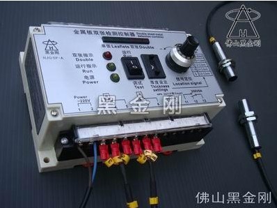

产品名称: 双张检测器-预防双张-检测双张
型  号: HJG.SP-A
品  牌: 黑金刚
金属双张重叠检测、金属双张检测、双张检测器、金属板重叠检测控制、金属板双张重叠检测
双张检测器产品特征、功能
※  ① 本产品采用人性化设计,可探测铁片和铝片冷轧板、不锈钢等等金属,功能完善,操作方便,采用对号入座式接线,有效防止误插乱接。
※  ② 采用8段状态指示灯,工作状态的信号强弱一目了然,明了直观。
※  ③ 特设试验按钮,可作安装试验或手动输出用。
※  ④ 可选择输出或不输出状态,适合运行于各种不同工作环境。
※  ⑤ 使用数码拔盘调节厚度,调节经验容易掌握,免却重复试验,方便易用。
※  ⑥ 输出带指示灯提示,操作实用更省心。
※  ⑦ 传感器超小体积设计,易于安装。
 ※  双张检测器产品参数
产品名称:金属双张检测控制器
型            号: HJG.SP-A
外    规    格: 155X110X60mm
电            压: 可选 AC220V \ DC24V  输入
双张控制输出点: 继电器输出(常开或常闭输出)
计数功能输出点: NPN常开   DC24 V
测厚范围    : 0.1—3.5mm(特殊需要可定做)
传感器规格:a. PVC外壳∮18×60 mm
             b.金属外壳∮18×60 mm
                 c.金属外壳∮12×55 mm
                 d.金属外壳∮ 8×45 mm
传感器安装距离 :
                          a. 50~100mm  (测厚范围:0.1~3.5mm)
             b.50~60mm   (测厚范围:0.1~3.5mm)
             c.30~50 mm  (测厚范围:0.1~0.45mm)
             d.3~10 mm   (测厚范围:0.1~0.45mm)
反应频次:  30~300次/分
绿色指示灯: 指示检测到单料
红色指示灯: 指示检测到双料
电源指示灯: 电源接通
适用范围    : 金属板印刷机、涂布机、裁剪机、切边
            黑金刚专业研究生产双张控制器、双张检测器、双张传感器、双张检测控制仪、双张控制仪系列产品 。最新突破技术“金属盖拉环检测控制器”用于金属盖拉环冲压设备上的有无拉环检测。
           主要应用于印铁机,涂料机,裁剪机,冲压机,冲盖机,机械手,罐身电阻焊机等金属制罐包装行业机械设备和汽车、家电等五金配件冲压的预防控制双张金属板重叠生产检测控制仪器。及金属盖拉环冲压设备检测有无拉环环节。
            有效的保护和防止机械设备的损坏,节省原材料,提高生产效益,是相关行业机械必须配备的检测装置。
            “黑金刚”产品具有:抗干扰强,性能稳定;设置容易,操作简单,传感器具有:耐震动、耐冲击、寿命长的特点。
