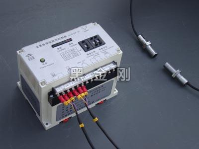

¡ñË«Áϼì²âÆ÷²úÆ·ÌØÕ÷¡¢¹¦ÄÜ
¡ù ¢Ù ±¾²úÆ·²ÉÓÃÈËÐÔ»¯Éè¼Æ£¬¿É̽²âÌúƬºÍÂÁƬÀäÔþ°å¡¢²»Ðâ¸ÖµÈµÈ½ðÊô£¬¹¦ÄÜÍêÉÆ£¬²Ù×÷·½±ã£¬²ÉÓöԺÅÈë×ùʽ½ÓÏߣ¬ÓÐЧ·ÀÖ¹Îó²åÂÒ½Ó¡£
¡ù ¢Ú ²ÉÓÃ7¶Î״ָ̬ʾµÆ£¬¹¤×÷״̬µÄÐźÅÇ¿ÈõһĿÁËÈ»£¬Ã÷ÁËÖ±¹Û¡£
¡ù ¢Û ÌØÉèÊÔÑé°´Å¥£¬¿É×÷°²×°ÊÔÑé»òÊÖ¶¯Êä³öÓá£
¡ù ¢Ü ¿ÉÑ¡ÔñÊä³ö»ò²»Êä³ö״̬£¬ÊʺÏÔËÐÐÓÚ¸÷ÖÖ²»Í¬¹¤×÷»·¾³¡£
¡ù ¢Ý ʹÓÃÊýÂë°ÎÅ̵÷½Úºñ¶È£¬µ÷½Ú¾­ÑéÈÝÒ×ÕÆÎÕ£¬ÃâÈ´ÖØ¸´ÊÔÑ飬·½±ãÒ×Óá£
¡ù ¢Þ Êä³ö´øÖ¸Ê¾µÆÌáʾ£¬²Ù×÷ʵÓøüÊ¡ÐÄ¡£
¡ù ¢ß ´«¸ÐÆ÷³¬Ð¡Ìå»ýÉè¼Æ£¬Ò×ÓÚ°²×°¡£
¡ù Ë«Áϼì²âÆ÷²úÆ·²ÎÊý
             Æ·            Ãû£º ½ðÊô°åË«Õżì²â¿ØÖÆÆ÷
ÐÍ            ºÅ£ºHJG.SP-D-N
Íâ    ¹æ    ¸ñ£º155X110X110mm
µç            ѹ£º¿ÉÑ¡ AC220V £Ü DC24V ÊäÈë
Ë«ÕÅ¿ØÖÆÊä³öµã£ºNPN  0V Êä³ö OUT
                                       PNP  DC24V Êä³ö OUT
£¨¿É¶©×öµ¥ÁÏ¡¢Ë«ÁÏÊä³ö£©
²â ºñ ·¶ Χ£º0.1¡ª0.45mm£¨ÌØÊâÐèÒª¿É¶¨×ö£©
´«¸ÐÆ÷¹æ¸ñ£º½ðÊôÍâ¿Ç§¶14X55mm£¨·Ç³£¾«ÖÂСÇÉ£¬¸ü·½±ã½áºÏÉ豸½á¹¹°²×°£©
´«¸ÐÆ÷°²×°£ºÉÏϾàÀëΪ 3¡ª80mm
·´Ó¦Æµ´Î£º 1000~1200´Î/·Ö
ÂÌɫָʾµÆ£ºÖ¸Ê¾¼ì²âµ½µ¥ÁÏ
ºìɫָʾµÆ£ºÖ¸Ê¾¼ì²âµ½Ë«ÁÏ
µçԴָʾµÆ£ºµçÔ´½Óͨ
          ÊÊÓ÷¶Î§    £ºÆû³µÁ㲿¼þÉú²ú¡¢±ùÏ䡢ϴÒ»úµÈ¼ÒµçµÄ½ðÊô²¿¼þ³åѹ¡¢ÕÛÍä¡¢²Ã¼ô¹¤Ðò£»½ðÊô¸Ç¸ßËÙ³åѹ£¬ÆäËüÎå½ðÅä¼þ³åѹµÈ¡£
£¨¿ØÖÆÐźÅÒÔ¼°¾ßÌå²ÎÊýÇëÀ´µç×Éѯ(·ëС½ã:13794029348)
