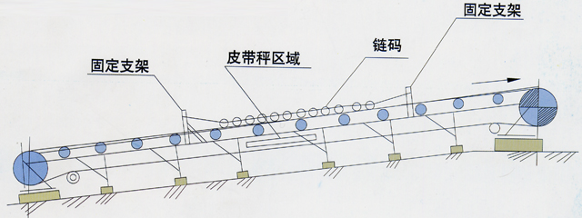

CLMÐÍÆ¤´øÊÖ¶¯Á´ÂëУÑé×°Ö㬷ûºÏÖлªÈËÃñ¹²ºÍ¹ú¹ú¼Ò¼ÆÁ¿¼ì¶¨¹æ³ÌJJGl95¡ª2002µÄ¹æ¶¨£¬ÊÇÒ»ÖÖÄ£Ä⸺ºÉ±ê×¼Æ÷£¬Äܸü·½±ãµØÐ£×¼ºÍÐÞÕýµç×ÓÆ¤´ø³ÓµÄ¼ÆÁ¿¾«¶È¡£ÔÚʹÓÃʱ½«±ê×¼ÖØÁ¿Á´ÂëÁ¬½Ó³ÉÒ»ÌõÕûÁ´£¬¿ç¹ý³ÓÇøÓÐЧ³¤¶È£¬·ÅÖÃÓÚ±»Ð£ÑéµÄµç×ÓÆ¤´ø³ÓÉÏ·½£¬Á½¶Ë¹Ì¶¨¼´¿É¡£

¡¡¡¡CLMÐÍÆ¤´ø×Ô¶¯Á´ÂëУÑé×°ÖÃÊǶ԰²×°ÔÚÆ¤´øÊäËÍ»úÉϵĵç×ÓÆ¤´ø³Ó½øÐÐУÑéµÄÉ豸£¬¹ã·ºÓ¦ÓÃÓÚµçÁ¦¡¢Ò±½ð¡¢»¯
¹¤¡¢ÂëÍ·¡¢½¨²Ä¡¢Ãº¿óµÈʹÓõç×ÓÆ¤´ø³Ó¼ÆÁ¿É¢×´ÎïÁϵij¡ºÏ¡£ÊµÏÖ¶Ôµç×ÓÆ¤´ø³Ó¾«¶ÈµÄ×Ô¶¯Ð£Ñ飬ͨ³£ÓÃÓÚУÑé׼ȷ
¶ÈµÈ¼¶Îª(0£®5)¡«(2£®0)Ö®¼äµÄ¸÷Ààµç×ÓÆ¤´ø³Ó¡£
