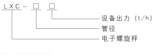

²úÆ·Ðͺż°º¬Òå

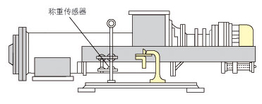

¹¤×÷Ô­Àí
µ±ÎïÁϱ»ÂÝÐýÊäË͵Ĺý³ÌÖУ¬°²×°ÔÚÂÝÐýÊäËÍ»úÏÂÃæµÃ³ÆÖØ´«¸ÐÆ÷¼ì²âµ½ÎïÁϵÄÖØÁ¿²¢²úÉúÓÚÒ»¸öÕý±ÈÓÚÔØºÉµÄµçѹÐźţ¬Í¬Ê±£¬°²×°ÓÚÂÝÐýÊäËÍ»úβ²¿µÄËÙ¶È´«¸ÐÆ÷¼ì²âµ½ÂÝÐýÊäËÍ»úÖ÷ÖáµÄËÙ¶ÈÐźţ¬Á½ÖÖÐźÅͬʱËÍÈë³ÆÖØ»ýËãÒÇ£¬¾­»ý·ÖÔËËãºóµÃ³ö˲ʱÁ÷Á¿ÖµºÍÀÛ¼ÆÁ¿Öµ¡£

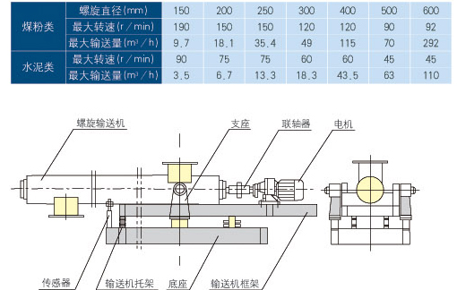

³ÆÖØÄÜÁ¦£º¡Ü300t/h
¼ÆÁ¿¾«¶È£ºÓÅÓÚ¡À0.5%
¸øÁϾàÀ루ÖÐÐľࣩ¡Ý1000mm
µçÁ÷Êä³ö£º0¡«20mA»ò4¡«20mA
ͨѶ½Ó¿Ú£ºRS232»òRS485

ÍâÐγߴçºÍ°²×°³ß´çʾÒâͼ
