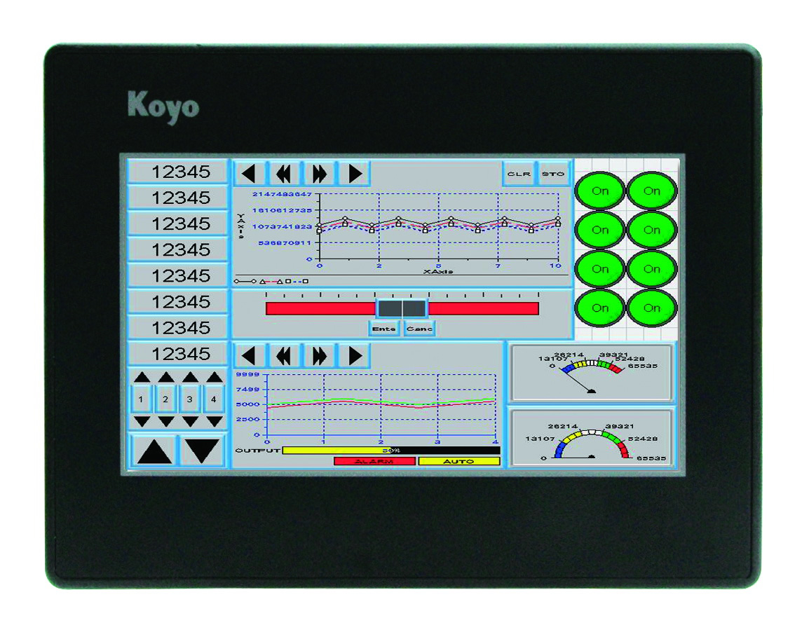

²úÆ·Ãû³Æ£º 7Ó¢´ç Ò×ÓÚ²Ù×÷µÄÖÐÐÔ»¯½á¹¹½ô´ÕÐÍ´¥ÃþÆÁ
ÐÍ ºÅ£º EA7EϵÁÐ
Æ· ÅÆ£º koyo
µã»÷·Å´ó
ÐÔÄÜÌØÉ«:
TFT²ÊÉ«LCD
65536É«²ÊÉ«
Ethernet 10M/100M×ÔÊÊÓ¦¿Ú(RJ-45)¡Á1
ÉùÒôÊäÈëÊä³ö
CF¿¨²å²Û
ÍâÐγߴ磺191.0¡Á152.0¡Á43.1(W¡ÁH¡ÁD )
ÐÔÄܹæ¸ñ:
Ïî Ä¿   ¹æ ¸ñ
ÏÔʾ²¿·ÖÐÔÄÜ ÏÔʾ³ß´ç 7Ó¢´ç(16:9¿íÆÁ£©
ÏÔʾ²ÄÁÏ TFT²ÊÉ«LCD
ÏÔʾɫ/»Ô¶È 65536É«²ÊÉ«
·Ö±æÂÊ 800¡Á480 (VGA)
ÓÐЧÏÔʾ³ß´ç(mm)
154.08W¡Á85.92H
»Ô¶Èµ÷Õû ͨ¹ý±¾ÌåµÄÅäÖû­Ãæ½øÐÐÉ趨£¨Ò²¿Éͨ¹ý×÷ͼÈí¼þÉ趨²¿Æ·À´½øÐÐÉ趨£©
±³¹â ±³¹â ÀäÒõ¼«¹Ü£¨Æ½¾ùÊÙÃü£ºÁ¬ÐøµãµÆ50,000СʱÒÔÉÏ£©¡ù1
Óû§¸ü»» ²»¿É
×Ô¶¯ÐÝÃß¹¦ÄÜ Í¨¹ý±¾ÌåµÄÅäÖû­Ãæ½øÐÐÉ趨£¨Ò²¿Éͨ¹ý×÷ͼÈí¼þÉ趨²¿Æ·À´½øÐÐÉ趨£©
´¥ÃþÆÁ ´¥ÃþÆÁ Ä£Äâ´¥Ãþ·½Ê½£¬·Ö±æÂÊ£º1024W¡Á1024H
Íⲿ½Ó¿Ú PLCÁ¬½ÓÓà ´®¿Ú ͨѶ·½Ê½£ºRS232C,RS422/485(2/4Ïßʽ) D-SUB-15P¡Á1 ¡ù2
Êý¾Ý³¤¶È£º7/8λ ¼ìÑ飺None/odd/Even ֹͣλ£º1/2λ ´«ÊäËÙ¶È(bps):2400/4800/9600/19200/38400
ÒÔÌ«Íø¿Ú Ethernet 10BASE-T/100BASE-TX(RJ-45)¡Á1¡ù3
»­ÃæÊý¾Ý´«ÊäÓà USB USB(B) 1.1¡Á1
ÒÔÌ«Íø¿Ú Ethernet 10BASE-T/100BASE-TX(RJ-45)¡Á1 ¡ù3
´òÓ¡»úÁ¬½ÓÓà ÎÞ
SD¿¨²å²Û CF²å²Û(3.3VÏÞ¶¨)×î´ó80GB
USB USB(A) 1.1¡Á1 ¡ù4
Ò»°ã¹æ¸ñ µçÔ´µçѹ DC24V(AC100/200VµçÔ´Ä£¿é¹©Ñ¡¹º£¬ÐͺţºEA-AC)
µçÔ´µçѹÈÝÐí±ä¶¯·¶Î§ DC20.4 ¡« 28.8V
ÈÝÐí˲ͣʱ¼ä 5msÒÔÄÚ
ÏûºÄ¹¦ÂÊ 10WÒÔÏÂ
ʹÓû·¾³ÎÂ¶È 0 ¡« 50¡æ
±£´æ»·¾³ÎÂ¶È -20 ¡« 60¡æ
ʹÓû·¾³Êª¶È 10 ¡« 85% RH(ÎÞÄý¶)
±£´æ»·¾³Êª¶È 10 ¡« 90% RH(ÎÞÄý¶)
¿¹¸ÉÈÅ ¸ÉÈŵçѹAC1000Vp-p Âö³å¿í¶È 1¦Ìs ÉÏÉýʱ¼ä1ns
ÄÍѹ DC1000V 1·ÖÖÓ(DCµçÔ´¶Ë×Ó¡«FG¶Ë×Ó¼ä)
¾øÔµ×迹 DC500V 20M¦¸ÒÔÉÏ(DCµçÔ´¶Ë×Ó¡«FG¶Ë×Ó¼ä)
ÄÍÕñ¶¯ IEC61131-2 ±ê×¼ 10-57Hz£º0.075mm 57-150Hz£º9.8©O/s (X,Y,Z¸÷·½Ïò10´Î)
Äͳå»÷ ×î´ó147©O/s 11ms (X,Y,Z¸÷·½Ïò2´Î)
Ä;²µç IEC61000-4-2±ê×¼ ½Ó´¥£º4Kv ´óÆø£º8Kv
Ä͸¯Ê´ ±ÜÃⸯʴÐÔÆøÌå
½ÓµØ DÖÖ½ÓµØ
·À»¤µÈ¼¶ Ï൱ÓÚIP65(±íÃæ)
ÍâÐγߴç 191.0W¡Á152.0H¡Á43.1D
ÖØÁ¿(g) 650
¿ª¿×³ß´ç(mm) 179.0W¡Á140.0H
ÀäÈ´·½Ê½ ×ÔÈ»¿ÕÀä
¡ù1£º24СʱÁ¬ÐøµãµÆÊ±
¡ù2£ºRS-232C/422/485ÈÎѡһÖÖ
¡ù3: ͨÓÃÆ·
¡ù4£º¿ÉÁ¬½ÓµÄÉ豸ֻÊÇÊг¡ÉÏÓÐÏúÊÛµÄÒ»²¿·Ö¼üÅÌ¡¢É¨ÃèÆ÷µÈµÄ´¢´æ¿¨(2005/10Ϊֹ)
