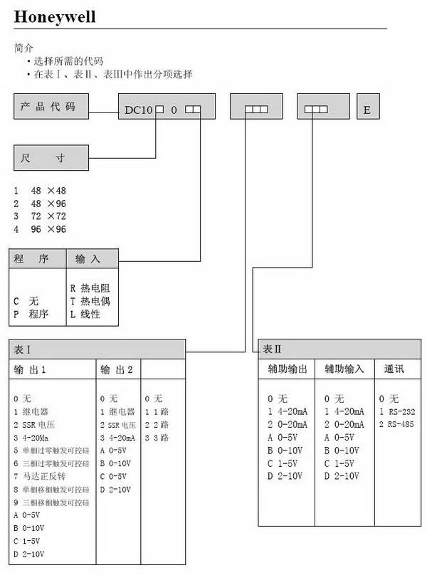

²úÆ·Ãû³Æ£º DC1040PT-301000-EÎÂ¿ØÆ÷
ÐÍ ºÅ£º DC1040PT-301000-E
ÃÀ¹ú»ôÄáΤ¶ûÎÂ¿ØÆ÷DC1040PT-301000-E£¬DC1040CL-303000-E¡£DC1040CT-701110-E,DC1040CT-202000-E
1¡£Ë«ÅÅÏÔʾPV¡¢SPµÈÊý¾Ý
2
¡£ 12ÖÖÈȵçżÐźš¢3ÖÖÈȵç×èÐźš¢5ÖÖÏß
ÐÎÐźÅÊäÈë
3
¡£¼ÌµçÆ÷Êä³ö¡¢µçѹ¡¢µçÁ÷ÐźÅÊä³ö
4
¡£´øÊÖ/×Ô¶¯Ä£Ê½£¬Çл»±ãÀû
5
¡£¶àÖÖ¸¨ÖúÊä³ö¹¦ÄÜ
6
¡£¶àÖÖ¿ØÖÆËã·¨Êä³ö£ºON/OFF¡¢PID¡¢Ë«ÖØ
£¨ÀäÈÈÇø£©Êä³ö¡¢Âí´ï·§ÃÅ¿ØÖÆ£¬µ¥Ïà/ÈýÏà¿É
¿Ø¹è¿ØÖÆ
7
¡£Èý·£¨¿ÉÑ¡£©±¨¾¯Êä³ö£¬17ÖÖ±¨¾¯ÀàÐÍ
8
¡£ 2Ì׸÷8¶ÎÉ趨µã³ÌÐò£¬Çл»µ÷Óûò´®½Ó³É
16¶Î³ÌÐòʹÓÃ
9
¡£ÂúÁ¿³Ì0.5%¾«¶È£¬EEROM·ÇÒ×ʧÐÔÄڴ棬
È·±£Êý¾ÝÔÚµôµçÇé¿öϲ»»á¶ªÊ§
10
¡£85-256Vac/50£¨60£©HZ¹©µç¹¤×÷
DC1010ÒDZí³ß´ç£¨mm£©³¤¡Á¿í¡Á¸ß 48¡Á48¡Á94
DC1020ÒDZí³ß´ç£¨mm£©³¤¡Á¿í¡Á¸ß 48¡Á96¡Á94
DC1030
ÒDZí³ß´ç£¨mm£©³¤¡Á¿í¡Á¸ß 72¡Á72¡Á94
DC1040
ÒDZí³ß´ç£¨mm£©³¤¡Á¿í¡Á¸ß 96¡Á96¡Á94
¼¼Êõ˵Ã÷
²ÎÊý
²ÎÊýÃ÷ϸ
Á¿³Ì·¶Î§
PVÊäÈë
ÊäÈëÀàÐÍ
Èȵçż£¨K,J,R,S,B,E,N,T,W,PL,U,L£©
Èȵç×裨PT100Ω,JPT100 Ω,JPT50 Ω£©
ÏßÐÔÊäÈ루-10-10mv,0-10mv,0-20mv,0-50mv,0-10v)
ÊäÈë²ÉÑùʱ¼ä
250ms
·Ö±æÂÊ
14λ
ÏÔʾ
PV/SVÏÔʾ
4룬7¶ÎÊýÂëÏÔʾ
Êý¾Ý´æ´¢ÏµÍ³
·ÇÒ×ʧÐÔÄÚ´æ
ÏÔʾ¾«¶È
Ïà¶ÔÓÚÂúÁ¿³Ì¡À0.5%
¿ØÖÆ·½Ê½
±ÈÀý´ø£¨P£©
0-200%£¨on/off¿ØÖÆÊ±P=0£©
»ý·Öʱ¼ä£¨I£©
0-3600sec (PD¿ØÖÆÊ± I=0)
΢·Öʱ¼ä£¨D£©
0-900sec (PI¿ØÖÆÊ± D=0)
¿ØÖÆÊä³öÖÜÆÚ
0-150sec (4-20ma¡ú0,¹Ì̬¼ÌµçÆ÷¡ú1£¬»úµç¼ÌµçÆ÷›10)
ËÀÇøÊ±¼ä
0-1000sec (ËÀÇøÊ±¼ä²¹³¥)
Êä³ö
¼ÌµçÆ÷Êä³ö
½ÓµãÐźţ¬µ¥µ¶Ë«ÖÀ¿ª¹ØÐźţ¬3A/240VAC)
µçѹÊä³ö
Âö³åµçѹ£¬20VDC/20mA
ÏßÐÔÊä³ö
4-20ma,0-5v,0-10v,1-5v,2-10v
Âí´ï¿ØÖÆÊä³ö
ËÅ·þµç¶¯·§¿ØÖÆ
ÆäËü
µ¥Ïà¹Ì̬¼ÌµçÆ÷£¬ÈýÏà¹Ì̬¼ÌµçÆ÷£¬µ¥Ïà¿É¿Ø¹è£¬ÈýÏà¿É¿Ø¹è
±¨¾¯
ͨµÀ
Èý·£¨¿ÉÑ¡£©
ģʽ
17ÖÖ±¨¾¯ÀàÐÍ¿ÉÑ¡
¼ÆÊ±Æ÷
ƵÉÁ±¨¾¯£¬Á¬Ðø±¨¾¯£¬¼ÆÊ±Æ÷ÑÓʱ±¨¾¯
É趨³ÌÐò
¸öÊý/¶ÎÊý
2¸ö/8¶Î£¨Ã¿¸ö£©
