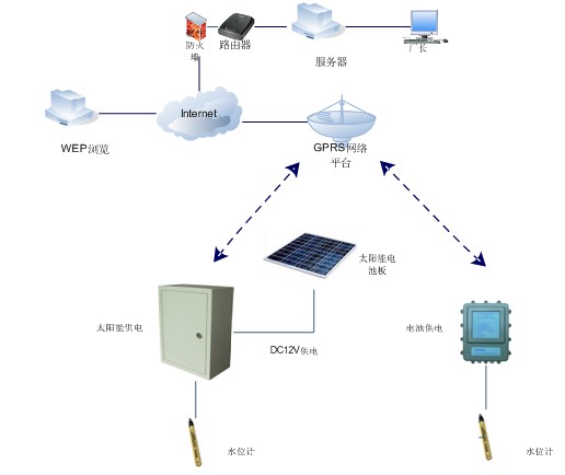

µØÏÂˮλ¼à²âϵͳÓÉËIJ¿·Ö×é³É£º¼à²âÖÐÐÄ¡¢Í¨ÐÅÍøÂ硢΢¹¦ºÄ²â¿ØÖÕ¶Ë¡¢Ë®Î»¼à²â¼Ç¼ÒÇ¡£
2.3ÏµÍ³ÍØÆËͼ

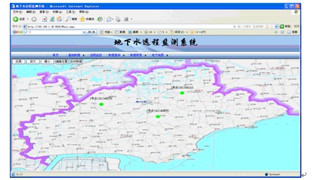

¡ôÈí¼þÖ÷½çÃæ¿ª»ú½çÃæÏÔʾµØÍ¼£¬µØÍ¼ÉÏÿ¸öµØÏÂË®¼à²âµãµÄλÖÃÒÔÔ²µãÏÔʾ£¬ºìÉ«´ú±í¹ÊÕÏ£¬ÂÌÉ«´ú±íÕý³££¬Êó±ê·ÅÖÃÔ²µãλÖÃʱ£¬ÏÔʾ¸Ã²âµãµÄˮλ¡¢Ë®ÎµÈÊý¾Ý¡£

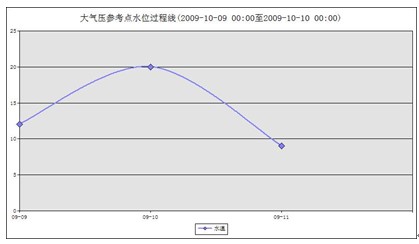

¡ôÊý¾Ý±¨±íÓû§¿ÉÒÔ¸ù¾Ýʵ¼ÊÇé¿öÉú³ÉÈÕ±¨±í¡¢Ô±¨±í¡¢Ä걨±íÒÔ¼°ÈÎÒâʱ¼ä¶ÎµÄˮλ¼°Î¶ÈÇúÏß¡£
2.5Í¨Ñ¶ÍøÂç
ÖйúÒÆ¶¯µÄGPRSÍøÂçÐźŸ²¸Ç·¶Î§¹ã¡¢Êý¾Ý´«ÊäËÙÂʸߡ¢Í¨ÐÅÖÊÁ¿¿É¿¿¡¢ÎóÂëÂʵ͡¢ÔËÐÐÎȶ¨¡¢Êý¾Ý´«ÊäʵʱÐÔ¡¢°²È«ÐԺͿɿ¿ÐԸߡ¢°²×°µ÷ÊÔ¼òµ¥·½±ã£¬°´ÐÅÏ¢Á÷Á¿¼Æ·Ñ£¬Óû§Ê¹Óóɱ¾±È½ÏµÍ¡£ ±¾ÏµÍ³Í¨ÐÅÍøÂç²ÉÓÃÖйúÒÆ¶¯¹«Ë¾GPRSÍøÂçºÍInternet¹«Íø¡£ÒªÇó¼à¿ØÖÐÐľ߱¸¿í´ø£¨ÀàÐÍ£º¹âÏË¡¢ÍøÏß¡¢ADSLµÈ£©£¬²¢¾ßÓÐÒ»¸öInternetÍøÂçÉϵĹ̶¨IP¡£¼à²âµã²â¿ØÖÕ¶ËÄÚ²¿ÅäÖÃGPRSÎÞÏßÊý¾Ý´«ÊäÄ£¿é£¬Ä£¿éÄÚ°²×°Ò»ÕÅ¿ªÍ¨GPRS¹¦ÄܵÄSIM¿¨¡£ ²â¿ØÖÕ¶Ëͨ¹ýÆäÄÚ²¿µÄGPRSÎÞÏßÊý¾Ý´«ÊäÄ£¿éÓë¼à¿ØÖÐÐÄ·þÎñÆ÷×é³ÉÒ»¸öͨÐÅÍøÂ磬ʵÏÖϵͳµÄÔ¶³ÌÊý¾Ý´«Êä¡£ ÍøÂçÔËÐзÑÓ㺠    ¼à²âÖÐÐÄ£ºÐèÖ§¸¶¿í´øÊ¹Ó÷ÑÓ㬾ßÌå·ÑÓñê×¼ÇëÔÚµ±µØÏà¹Ø²¿ÃÅ×Éѯ¡£ ¼à²âµãÏÖ³¡£ºÃ¿¸ö¼à²âµãµÄSIM¿¨µÄͨѶ·ÑÓã¨Êý¾ÝͨÐÅ·Ñ,ÒÔºÓ±±ÎªÀý£¬¾ßÌåÊշѱê×¼Çë×Éѯµ±µØÒƶ¯¹«Ë¾£©¡£ ×ÓÕ¾£º5Ôª/Ô£¨30M£© ×ÓվÿÔÂ×ÜͨÐÅ·Ñ£º5*ÏÖ³¡¼à²âµãÊýÁ¿

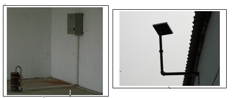

Ê©¹¤²¿·Ö 1£©ÔÚÕ¾·¿Àï°²×°ÎÞÏßÊý¾ÝÖÕ¶ËÉ豸£¬Ì«ÑôÄܲ¿·Ö°²×°ÔÚ·¿¶¥ÉÏ 2£©Íâ¶ÏßÀÂ×öºÃÒþÏß¹¤×÷ 3£©Ê÷Á¢¸Ë×Ó,½«ÎÞÏßͨѶ²¿·ÖºÍÌ«ÑôÄܰå¹ÒÔÚÉÏÃæ
