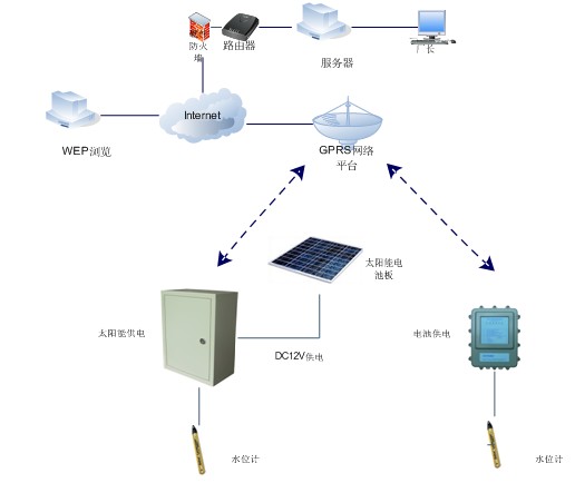

µØÏÂˮλ¼à²âϵͳÓÉËIJ¿·Ö×é³É£º¼à²âÖÐÐÄ¡¢Í¨ÐÅÍøÂ硢΢¹¦ºÄ²â¿ØÖÕ¶Ë¡¢Ë®Î»¼à²â¼Ç¼ÒÇ¡£
2.3ÏµÍ³ÍØÆËͼ

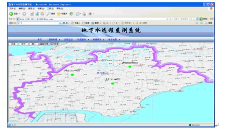

¡ôÈí¼þÖ÷½çÃæ¿ª»ú½çÃæÏÔʾµØÍ¼£¬µØÍ¼ÉÏÿ¸öµØÏÂË®¼à²âµãµÄλÖÃÒÔÔ²µãÏÔʾ£¬ºìÉ«´ú±í¹ÊÕÏ£¬ÂÌÉ«´ú±íÕý³££¬Êó±ê·ÅÖÃÔ²µãλÖÃʱ£¬ÏÔʾ¸Ã²âµãµÄˮλ¡¢Ë®ÎµÈÊý¾Ý¡£

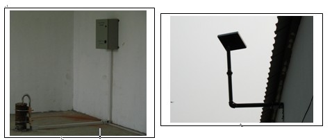

Ñ¡ÔñÌõ¼þ ÏÖ³¡ÊÖ»úÐźűØÐëºÃ(ÒÆ¶¯ °²Öó¡Ëù×îºÃÔÚÕ¾·¿ÄÚ,±£Ö¤É豸µÄ°²È«.»òÕßÔÚ°²È«µÄ³¡ËùÀï¼ÜÒ»¸ö¸Ë×Ó,½«ÎÞÏßͨѶ²¿·Ö¹ÒÔÚÉÏÃæ¡£
¹¤×÷·½Ê½¼°Ìصã 1£©Î¢¹¦ºÄÉè¼Æ¡£ 2£©Ö§³Ö¶¨Ê±Éϱ¨¼à²âÊý¾Ý£¬Í¬Ê±Ö§³Ö¼´Ê±²É¼¯¼à²âÊý¾Ý¡£
Ê©¹¤²¿·Ö 1£©ÔÚÕ¾·¿Àï°²×°ÎÞÏßÊý¾ÝÖÕ¶ËÉ豸£¬Ì«ÑôÄܲ¿·Ö°²×°ÔÚ·¿¶¥ÉÏ 2£©Íâ¶ÏßÀÂ×öºÃÒþÏß¹¤×÷ 3£©Ê÷Á¢¸Ë×Ó,½«ÎÞÏßͨѶ²¿·ÖºÍÌ«ÑôÄܰå¹ÒÔÚÉÏÃæ
