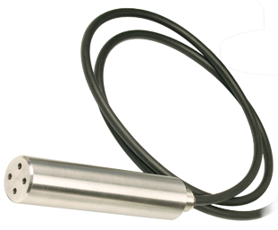

²úÆ·Ãû³Æ£º NSY510±ê×¼ÐÍҺλ±äËÍÆ÷
ÐÍ ºÅ£º NSY510
±ê×¼ÐÍͶÈëʽҺλ±äËÍÆ÷
¡ñ²âÁ¿·¶Î§£º0¡«0.1barµ½0¡«20bar
¡ñͶÈëÍ·Ö±¾¶£º28mm
¡ñ¶ÀÌØ·ÀÉøÂ©¡¢·À½á¶¼¼Êõ
¡ñ³¬Ç¿¿¹¸ÉÈÅÄÜÁ¦
¡ñµäÐÍÔËÓ㺳¨¿ªÒºÎ»´¢¹Þ¡¢ÒºÎ»³Ø¡¢´ó°ÓҺλ

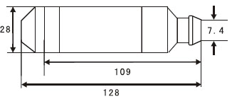

³ß´çͼ
