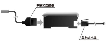

µ¥´¥Ê½Á¬½Ó
²ÉÓõ¥´¥Ê½Á¬½ÓÆ÷Á¬½Ó¼ì²âÍ·ºÍ·Å´óÆ÷¡£ÎÞÐèÔÙÏñÒÔǰһÑùÓÃÂÝË¿µ¶½øÐнÓÏß×÷Òµ¡£

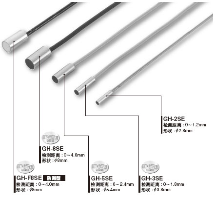

¼ì²âÍ·
ÖÖ Àà ÐÎ ×´ (mm) ¼ì²â¾àÀë(×¢1) ÐÍ ºÅ Ó¦ ²î(´ÅÖÍÏÖÏó)
Ô²ÖùÐÍ ×î´ó¹¤×÷¾àÀë-->1.2mm
Îȶ¨¼ì²â·¶Î§-->(0¡«0.6mm)
GH-2SE 0.07mmÒÔÏÂ
1.8mm(0¡«0.8mm) GH-3SE 0.05mmÒÔÏÂ
2.4mm(0¡«1.0mm) GH-5SE
·À²âÐÍ 4.0mm(0¡«2.0mm) GH-8SE 0.04mmÒÔÏÂ
GH-F8SE

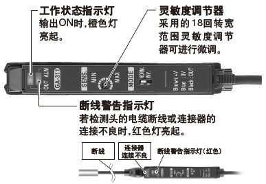

¹¤×÷״ָ̬ʾµÆ ³ÈÉ«LED(Êä³öONʱÁÁÆð)
¶ÏÏß¾¯¸æÖ¸Ê¾µÆ ºìÉ«LED(¼ì²âÍ·¶ÏÏßʱ¡¢½Ó´¥²»Á¼Ê±ÁÁÆð)
ÁéÃô¶Èµ÷½ÚÆ÷ ±¸ÓÐ18»Ø×ªµ÷½ÚÆ÷

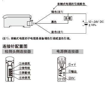

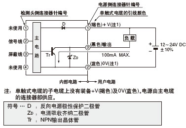

I/Oµç·ÓëÁ¬½Ó
I/Oµç·ͼ
½ÓÏßͼ
