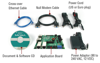

EOM-104 ÆÀ²â¹¤¾ß°ü
EOM-104 ÆÀ²â¹¤¾ß°ü°üÀ¨ÆÀ²â°å£¬µçÔ´ÊÊÅäÆ÷£¬Èí¼þCD ¹âÅÌ£¬´®¿ÚÒÔ¼°Ïà¹ØÒÔÌ«ÍøµçÀÂÏߣ¬¿É¿ìËÙ±ã½ÝµØÆÀ²âËùÓй¦ÄÜ¡£ÆÀ²â°å´øÓÐÒÔÌ«Íø¿Ú£¬¿ØÖÆÌ¨¶Ë¿Ú£¬Turbo Ring DIP ¿ª¹Ø£¬ÓÃÀ´²âÊÔÄ£¿éºÍÓ¦Óá£
