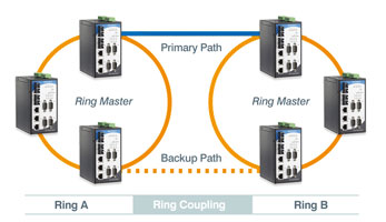

·Ö²¼Ê½Ó¦ÓõĶàÖÖTurbo RingÐÎʽ
¶ÔÓÚ²¿·ÖϵͳÀ´Ëµ£¬½«ÏÖÓÐÉ豸Á¬½ÓÆðÀ´ÐγÉÒ»¸ö´óÈßÓà»·ÊDZȽÏÀ§Äѵģ¬ÒòΪÉ豸µÄ·Ö²¼±È½Ï·ÖÉ¢¡£NPort®S8455IMM-SCÖ§³ÖRing Coupling£¬¿ÉÒÔÈ÷ֲ¼ÔÚ²»Í¬µØµãµÄÉ豸ÐγÉÈô¸É¸öСÈßÓà»·£¬²¢ÇÒÕâЩСÈßÓà»·Ö®¼ä¿ÉÒÔͨ¹ýÍøÂçÏ໥Á¬½Ó¡£
