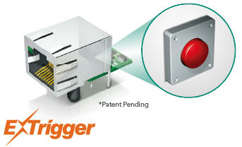

EXTrigger :
Ïë·½±ãµÄÅųýÍøÂçϵͳÖеĹÊÕÏÂð£¿Í¨¹ýMiiNePort E1µÄEXTriggerÒ»¼üʽ°´Å¥Á¢¼´ÖØÆôÍøÂçÉèÖá£
