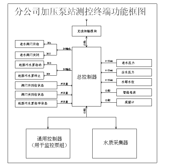

2.1.1²â¿ØÖն˵ÄÖ÷Òª¹¦ÄÜ
£¨1£©²É¼¯¹¦ÄÜ
  • ²É¼¯±Ãվˮ±ÃÔËÐеÄ×ܵçѹ¡¢×ܵçÁ÷¡¢µçÄÜ£»
  • ²É¼¯Ã¿Ì¨Ë®±ÃµÄµ¥ÏàÔËÐеçÁ÷£»
  • ²É¼¯Ã¿Ì¨Ë®±ÃµÄÆôͣ״̬£»
  • ²É¼¯Ã¿Ì¨Ë®±ÃµÄ¹ÊÕÏ״̬£»
  • ²É¼¯±äƵÆ÷µÄ¹ÊÕÏ״̬£»
  • ²É¼¯½ø³öˮѹÁ¦Öµ£»
  • ²É¼¯Ë®ÏäҺλ£»
  • ²É¼¯³öˮˮÖÊ£»
  • ²É¼¯³öË®Á÷Á¿£»
  • ²É¼¯±äƵÆ÷µÄƵÂÊ£»
£¨2£©ÏÔʾ¹¦ÄÜ
  • ÏÔʾ±Ãվˮ±ÃÔËÐеÄ×ܵçѹ¡¢×ܵçÁ÷¡¢µçÄÜ£»
  • ÏÔʾÿ̨ˮ±ÃµÄµ¥ÏàÔËÐеçÁ÷£»
  • ÏÔʾÿ̨ˮ±ÃµÄÆôͣ״̬£»
  • ÏÔʾÿ̨ˮ±ÃµÄ¹ÊÕÏ״̬£»
  • ÏÔʾ±äƵÆ÷µÄ¹ÊÕÏ״̬£»
  • ÏÔʾ½ø³öˮѹÁ¦Öµ£»
  • ÏÔʾˮÏäҺλ£»
  • ÏÔʾ³öˮˮÖÊ£»
  • ÏÔʾ³öË®Á÷Á¿£»
  • ÏÔʾ±äƵÆ÷µÄƵÂÊ£»
£¨3£©ÉèÖù¦ÄÜ
    ²â¿ØÖÕ¶ËÄÚ¿ÉÉèÖýø³öˮѹÁ¦¡¢µçÁ÷¡¢µçѹµÈ¼à²âÊý¾ÝµÄÉÏÏÂÏÞ±¨¾¯Öµ¡£
£¨4£©±¨¾¯¹¦ÄÜ
  • µ±½øË®»òÕß³öˮѹÁ¦³¬ÏÞʱ£¬²â¿ØÖÕ¶ËÁ¢¼´½«±¨¾¯ÐÅÏ¢Éϱ¨µ½¼à¿ØÖÐÐÄ¡£
  • µ±±ÃÕ¾ÄÚË®±ÃµçÔ´³öÏÖ¹ÊÕÏʱ£¨Èç¹ýµçѹ¡¢¹ýµçÁ÷¡¢Ç·µçѹ¡¢Ç·µçÁ÷¡¢È±Ïࣩ£¬²â¿ØÖÕ¶ËÁ¢¼´½«±¨¾¯ÐÅÏ¢Éϱ¨µ½¼à¿ØÖÐÐÄ£»
  • µ±±äƵÆ÷³öÏÖ±£»¤¡¢µ±µ¥±Ã³öÏÖ±£»¤×´Ì¬Ê±£¬²â¿ØÖÕ¶ËÁ¢¼´½«±¨¾¯ÐÅÏ¢Éϱ¨µ½¼à¿ØÖÐÐÄ£»
£¨5£©ÎÞÏßÔ¶´«¹¦ÄÜ
     ²â¿ØÖÕ¶ËÄÚ·ÅÈëÒ»ÕÅ¿ªÍ¨GPRS¹¦ÄܵÄÊÖ»ú¿¨£¬ÊÖ»ú¿¨µÇ¼GPRSÍøÂ磬½«±ÃÕ¾ÄÚµÄÊý¾ÝÎÞÏß·¢Ë͵½ÖÐÐÄ¡£
£¨6£©Ô¶³Ì¿ØÖƹ¦ÄÜ
  • Ö§³Ö¼à¿ØÖÐÐÄÔ¶³Ì¿ØÖÆË®±Ã»ú×éµÄÆôÍ£¡£
  • Ö§³Ö¼à¿ØÖÐÐÄÔ¶³Ì¿ØÖƽøË®µç¶¯·§ÃŵĿª±Õ¡£
  • Ö§³Ö¼à¿ØÖÐÐÄ¿ÉÒÔÔ¶³Ì¿ØÖƵØÃæÅÅË®±ÃµÄÆôÍ£¡£
(7)Ô¶³Ìά»¤¹¦ÄÜ
Öն˵Ť×÷²ÎÊýÖ§³ÖÔ¶³ÌÉèÖá¢Ð޸쬷½±ãÓû§Ô¶³Ìά»¤ÖÕ¶ËÉ豸£»

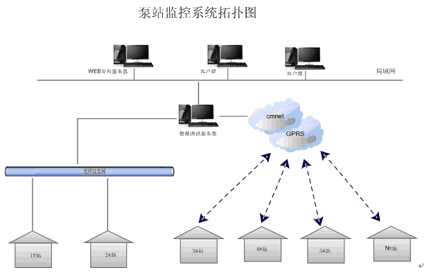

2.1.3GPRSÍøÂç¼°ÔËÐзÑÓýéÉÜ
GPRSÍøÂçÊÇÖйúÒÆ¶¯¹«Ë¾ÌṩµÄÊý¾ÝÎÞÏß´«ÊäÍøÂ磬ֻҪÓÐGPRSÐźŵĵط½¾ÍÄܹ»Ö§³ÖÊý¾ÝÎÞÏß´«Ê䣬¾ßÓÐʵʱÔÚÏß¡¢¸²¸ÇÃæ¹ã¡¢Ê¹Ó÷½±ã¡¢°´Á÷Á¿ÊշѵÈÓŵ㡣
¼øÓÚÕû¸ö³ÇÊмÓѹվ·Ö²¼Ãæ±È½Ï¹ã£¬ÊýÁ¿±È½Ï¶à£¬ÍƼöʹÓÃINTERNET¹«Íø×éÍø½øÐÐÊý¾Ý´«Êä¡£¹«Íø×¨ÏßͨÐÅÍøÂç²ÉÓÃÖйúÒÆ¶¯¹«Ë¾GPRSÍøÂçºÍInternet¹«Íø¡£ÒªÇó¼à²âÖÐÐľ߱¸¿í´ø£¨ÀàÐÍ£º¹âÏË¡¢ADSLµÈ£©£¬²¢¾ßÓÐÒ»¸öInternetÍøÂçÉϵĹ̶¨IP¡£Ã¿¸ö±ÃÕ¾µÄ²â¿ØÖÕ¶ËÄÚ°²×°Ò»ÕÅ¿ªÍ¨GPRS¹¦ÄܵÄÊÖ»ú¿¨£¬Í¨¹ýµÇ¼GPRSÍøÂçÓë¼à¿ØÖÐÐĽøÐÐÊý¾Ý´«Êä¡£
Éϼ¶Áìµ¼¿ÉÒÔÖ±½ÓÔÚIEµØÖ·À¸ÀïÃæÊäÈë¼à¿ØÖÐÐĵĹ̶¨IPÀ´·ÃÎÊnternet¼à¿ØÖÐÐÄÈí¼þ£¬Ö±½Ó²é¿´¸÷¸ö±ÃÕ¾µÄÇé¿ö¡£Öµ°àÔ±¿ÉÒÔ°´µ÷¶ÈÖÐÐĹÜÀíÔ±Ëù·ÖÅäµÄȨÏÞ¹ÜÀíËùϽ±ÃÕ¾¡£
ϵͳÔËÐзÑÓÃ
ÔÂÔËÐзÑÓÃ= ¼à²âÖÐÐĹ̶¨IPÔÂ×â+ µ¥¸ö²âµãÊý¾Ý¿¨ÔÂ×â¡Á²âµãÊýÁ¿
Àý£ºÄ³µØ¿í´ø°ìÀí¹Ì¶¨IP°üÄê·ÑÓÃΪ1200Ôª£¬GPRSÌײÍ×îµÍ×ʷѱê׼Ϊ5Ôª/30M£¬³¬³ö²¿·Ö°´1KB/1·ÖÇ®¼ÆËã¡£ÒÔ100¸ö±ÃÕ¾¼ÆËã¡£Ôò£º
ϵͳÔÂÔËÐзÑÓÃ= 1200¡Â12 + 5¡Á100 = 600Ôª

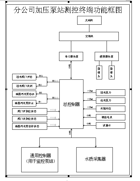

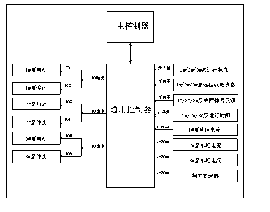

2.2.1²â¿ØÖն˵ÄÖ÷Òª¹¦ÄÜÈçÏÂ
£¨1£©²É¼¯¹¦ÄÜ
  • ²É¼¯½ø³öˮѹÁ¦Öµ£»
  • ²É¼¯Ë®ÏäҺλ£»
  • ²É¼¯³öˮˮÖÊ£»
  • ²É¼¯³öË®Á÷Á¿£»
  • ²É¼¯±äƵÆ÷µÄƵÂÊ£»
£¨2£©ÏÔʾ¹¦ÄÜ
  • ÏÔʾÿ̨ˮ±ÃµÄÆôͣ״̬£»
  • ÏÔʾ½ø³öˮѹÁ¦Öµ£»
  • ÏÔʾˮÏäҺλ£»
  • ÏÔʾ³öˮˮÖÊ£»
  • ÏÔʾ³öË®Á÷Á¿£»
  • ÏÔʾ±äƵÆ÷µÄƵÂÊ£»
£¨3£©ÉèÖù¦ÄÜ
£¨4£©±¨¾¯¹¦ÄÜ
£¨5£©ÊÓÆµ´«Ê书ÄÜ
   ¼Óѹ±ÃÕ¾Äڿɰ²×°Á½Â·ÉãÏñÍ·£¬½«±ÃÕ¾µÄÖØÒª¹¤Î»Óë±Ã·¿É豸Çé¿öͨ¹ý¹âÏËÍøÂç´«Êäµ½¼à¿ØÖÐÐÄ¡£
£¨6£©Ô¶³Ì¿ØÖƹ¦ÄÜ
(7)Ô¶³Ìά»¤¹¦ÄÜ
2.2.2±ÃÕ¾²â¿ØÖն˹¦ÄÜ¿òͼ

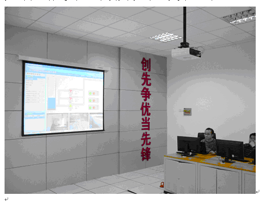

¼à¿ØÖÐÐÄÅäÖ÷þÎñÆ÷1̨£¬¿Í»§¶Ë¼ÆËã»ú2̨£¬Â·ÓÉÆ÷1̨£¬½»»»»ú1̨£¬Ó²¼þ·À»ðǽ1̨£¬UPS²»¼ä¶ÏµçÔ´1̨£¬½¨Á¢Ð¡Ð;ÖÓòÍø£¬±£Ö¤Õû¸ö³ÇÊÐÐ¡Çø¼Óѹ±ÃÕ¾ÏÖ³¡´«»ØµÄÊý¾ÝÔÚÕû¸ö°ì¹«¾ÖÓòÍøÄÚ¹²Ïí¡£
ͬʱÔÚ¼à¿ØÊÒ°²×°Í¶Ó°ÒÇ£¬Í¶Ó°ÒǵĴóСÒ԰칫ÊÒµÄǽ±ÚΪ»ù×¼´óСȷ¶¨£¬½«ÖØÒª±ÃÕ¾µÄÏÖ³¡Êý¾Ý¼°»­ÃæÔÚͶӰÒÇÉÏÏÔʾ¡£

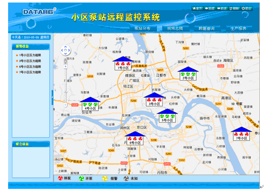

  2£©Ö÷½çÃæ¡ª¡ªµØÍ¼ÏÔʾ¡£
  • Ö÷½çÃæÒÔÕû¸öÊÐÇøµØÍ¼Îª±³¾°£¬ÏÔʾËùÓмà²âµãλÖ÷ֲ¼Çé¿ö¡£
  • Óû§¿ÉÒÔͨ¹ýÊó±êÍ϶¯×ÔÐб༭¼à²âµãµÄλÖá£
  • ½«Êó±êÖÃÓÚ¼à²âµãÉÏ£¬¿ÉÒÔÏÔʾ¼à²âµãµÄ»ù±¾ÐÅÏ¢¼°×îмà²âÊý¾Ý£¬µ¥»÷²âµã¿É½øÈë¸Ã²âµãµÄʵʱ¼à²â½çÃæ£¬²é¿´ÏêϸÊý¾Ý¡£
