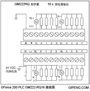

   GForce-200 PLC EM222R Êý×ÖÁ¿Êä³öÄ£¿é£¬16µã Êä³ö ¼ÌµçÆ÷ GM222-RQ16
ÐÔÄܲÎÊý
 ³£¹æÌØÐÔ
³ß´ç(¿í¡Á¸ß¡ÁÉî) 71.2¡Á80¡Á62mm
¹¦ºÄ 4W
µçÔ´ÊäÈëÀàÐÍ
24V DC
 Êý×ÖÁ¿Êä³öÌØÐÔ
±¾»ú¼¯³ÉÊý×ÖÁ¿Êä³öµãÊý 16
Êä³öÀàÐÍ ¼ÌµçÆ÷£¬¸É´¥µã
ÿµã¶î¶¨µçÁ÷(×î´ó)
ÀËÓ¿µçÁ÷(×î´ó)
2A
5A£¬´¥µã¹Ø±Õ
µÆ¸ºÔØ(×î´ó) 5 WDC/200WAC
½Óͨµç×è(½Óµã) 0.2Å·Ä·
ͬʱ½ÓͨµÄÊä³ö 16
Á½¸öÊä³ö²¢Áª ÊÇ£¬½öÊä³öͬ×éʱ
×î´óµçÀ³¤¶È
    ÆÁ±Î
    ·ÇÆÁ±Î
500Ã×(±ê×¼Êä³ö)
150Ã×(±ê×¼Êä³ö)
½ÓÏßͼ
Ïêϸ²ÎÊý
Êý×ÖÁ¿Êä³öÄ£¿é³£¹æ¹æ¸ñ
¶ÔÓ¦S7-200¶©»õºÅ ÎÞ
³ß´ç(¿íx¸ßxÉî) 71.2¡Á80¡Á62mm
¹¦ºÄ 4W
µçÔ´ÊäÈëÀàÐÍ 24V DC
Êý×ÖÁ¿ÊäÈëµãÊý 0
Êý×ÖÁ¿Êä³öµãÊý 16 x 30VDC/220VAC 2A
Êý×ÖÁ¿Êä³öÀàÐÍ ¼ÌµçÆ÷
