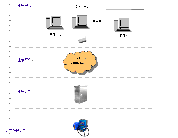

    ·§ÃÅÔ¶³Ì¿ØÖÆÏµÍ³Ö÷ÒªÓÉ¼à¿ØÖÐÐÄ¡¢Í¨ÐÅÆ½Ì¨¡¢Ô¶³Ì¼à¿ØÉ豸¡¢ÏÖ³¡¼ÆÁ¿¿ØÖÆÉ豸×é³É¡£ ×ÜÌå¿É·ÖΪËĴ󲿷֣º (1)¡¢¼à¿ØÖÐÐÄ£ºÓ²¼þÖ÷ÒªÓзþÎñÆ÷ºÍGPRSÎÞÏßÊý¾Ý½ÓÊÕ»ú¡£ Èí¼þÖ÷ÒªÓɲÙ×÷ϵͳÈí¼þ¡¢Êý¾Ý¿âÈí¼þºÍµç¶¯·§ÃÅÔ¶³Ì¼à¿ØÏµÍ³Èí¼þ¹¹³É¡£ (2)¡¢Í¨ÐÅÆ½Ì¨£ºÖйúÒÆ¶¯GPRS/GSMÍøÂ磨±¸ÓÃͨµÀ£© (3)¡¢Ô¶³Ì¼à¿ØÉ豸£ºÔ¶³Ì¼à¿ØÏä (4)¡¢ÏÖ³¡¼ÆÁ¿¿ØÖÆÉ豸£ºµç¶¯·§ÃÅ

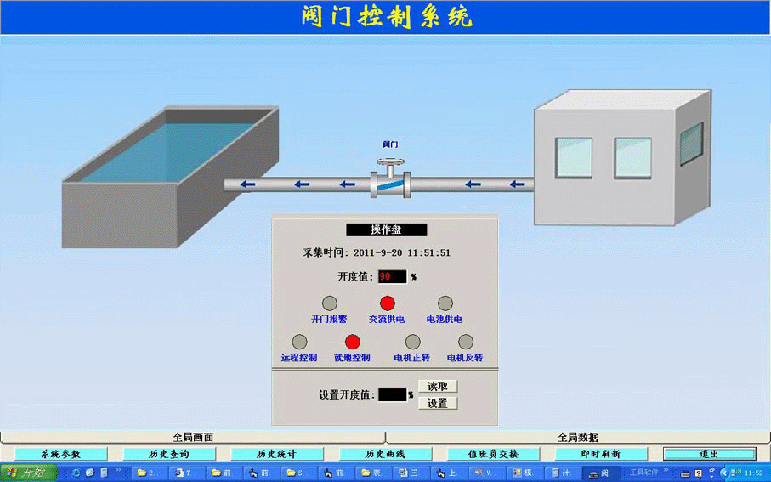

¡ô Ô¶³Ì¿ØÖƵ綯·§ÃŵĿªÆô¡¢¹Ø±ÕºÍÍ£Ö¹¡£Ö§³ÖÔ¶³Ì¿ØÖÆ·§ÃŵĿª¶È£ºÉÏλ»úÈí¼þ¿ÉÉ趨·§ÃŵĿª¶ÈÖµ£¬É趨ºÃ¿ª¶ÈÖµºó°´È·¶¨°´Å¥£¬¿É×Ô¶¯µ÷½Ú·§Ãŵ½Ô¤ÉèµÄλÖ᣾͵Ø/Ô¶³Ìģʽ¿ÉÇл»¡£
¡ô ¼à¿ØÏäÃű»´ò¿ªµÈ×´¿ö·¢Éúʱ£¬Á¢¼´Éϱ¨¸æ¾¯ÐÅÏ¢¡£
¡ô ´æ´¢¡¢ÏÔʾ¡¢²éѯ¼à²âÊý¾Ý¼°¹¤×÷²ÎÊý¡£

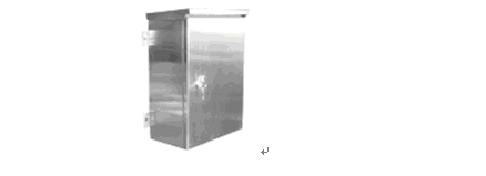

±¾°¸ÏÖ³¡°²×°»·¾³ÎªÊÒÍâ°²×°£¬Ñ¡ÓþßÓзÀË®¹¦ÄܵÄDATA-9201ÐÍÊÒÍâÐÍ·À»¤Ïä¡£

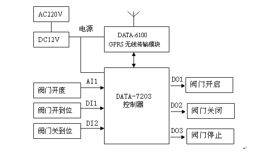

Ô¶³Ì¼à¿ØÏäµÄ¹¤×÷Ô­ÀíʾÒâͼ£º

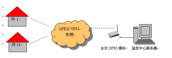

Õë¶Ô±¾ÏîÄ¿¼à¿Øµã±È½ÏÉÙµÄÌØµã£¬Ñ¡ÓÃÒÆ¶¯×¨ÍøÄ£Ê½×éÍø¡£ ¼à¿ØÖÐÐÄʹÓÃAÐÍGPRSÄ£¿é£¬µç¶¯·§ÃÅ¼à¿ØµãÉ豸ʹÓÃBÐÍGPRSÄ£¿é£¬Òƶ¯¹«Ë¾½¨Ò»¸öVPN×¨Íø£¬Ìṩһ¸öAPN½ÓÈëµã£¬²¢ÔÚAÐÍGPRSÄ£¿éºÍBÐÍGPRSÄ£¿éËùʹÓõÄSIM¿¨ÉÏ·Ö±ð°ó¶¨¹ÌIPµØÖ·¡£
