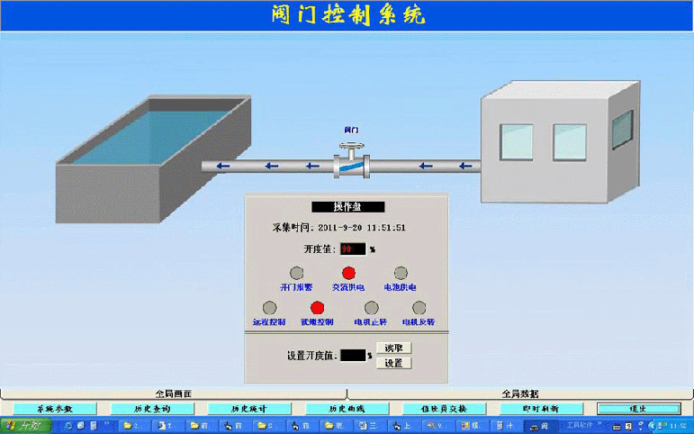

XX¹«Ë¾¼Æ»®ÔÚijÌõÉú²úÊäË®¹ÜÏß°²×°µç¶¯·§ÃŲ¢ÊµÏÖ·§ÃŵÄÔ¶³Ì¿ØÖÆ£¬Ê¹¹¤×÷ÈËÔ±Äܹ»¸ù¾Ýʵ¼ÊÉú²ú×´¿öÔ¶³Ì¿ØÖƸõ綯·§Ãŵįô¶¯¡¢¹Ø±Õ¡¢Í£Ö¹ºÍ·§ÃÅ¿ª¶È¡£¼à²âÏÖ³¡¾ß±¸Êе繩µçÌõ¼þ£¬¿ÉÒÔ½«¼à¿ØÉ豸¾ÍµØ°²×°£¬ÐèÒª¼à¿ØÉ豸Äܹ»·À³±·À¸¯Ê´¡£ ϵͳ½¨ÉèÄ¿±ê£º 1¡¢ÊµÊ±¼à²âµç¶¯·§ÃŵĿªµ½Î»¡¢¹Øµ½Î»×´Ì¬ºÍ·§ÃŵĿª¶È¡£ 2¡¢Ô¶³Ì¿ØÖƵ綯·§ÃŵĿªÆô¡¢¹Ø±ÕºÍÍ£Ö¹£»Ô¶³Ì¿ØÖƵ綯·§ÃŵĿª¶È£¬·§ÃÅ¿ª¶ÈÖµ¿ÉÉèÖᣠ3¡¢Ô¶³Ì¼à²âÊÒÍâ¼à¿ØÏäµÄ°²·À״̬¡£ 4¡¢ÀûÓöàÑùµÄͼÐÎչʾÊֶΣ¬½øÐÐʵʱ¡¢ÀúÊ·Êý¾ÝµÄչʾ£¬´ïµ½Ö±¹Û¡¢ÇåÎúµÄЧ¹û¡£ 5¡¢¶Ô²É¼¯Á´Â·¡¢Í¨Ñ¶ÍøÂç½øÐÐÕï¶Ï£¬Ê¹¹¤×÷ÈËÔ±¿ÉËæÊ±Á˽âͨѶ¼°Êý¾Ý´«Êä״̬¡£ 6¡¢¾ß±¸ÊµÊ±Êý¾Ý¡¢ÀúÊ·Êý¾Ý¡¢±¨¾¯Êý¾ÝµÄ²éѯ¹¦ÄÜ£»ÏÖ³¡É豸ÔÚÍøÂçÖжϡ¢ÍøËÙ¹ýÂýʱ½«Êý¾Ý»º´æ£¬´ý»Ö¸´ºóʵÏֶϵãÐø´«£¬È·±£Êý¾ÝÍêÕûÐÔ¡£

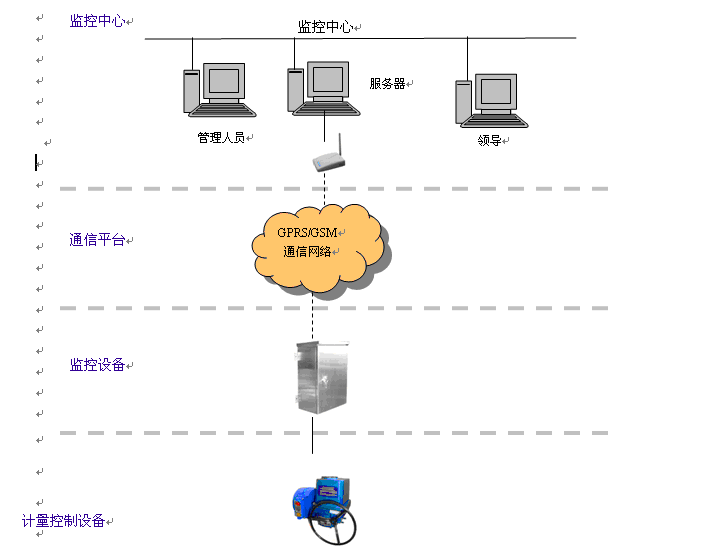

 2.1¡¢ÏµÍ³×é³É
    µç¶¯·§ÃÅÔ¶³Ì¼à¿ØÏµÍ³Ö÷ÒªÓÉ¼à¿ØÖÐÐÄ¡¢Í¨ÐÅÆ½Ì¨¡¢Ô¶³Ì¼à¿ØÉ豸¡¢ÏÖ³¡¼ÆÁ¿¿ØÖÆÉ豸×é³É¡£ ×ÜÌå¿É·ÖΪËĴ󲿷֣º (1)¡¢¼à¿ØÖÐÐÄ£ºÓ²¼þÖ÷ÒªÓзþÎñÆ÷ºÍGPRSÎÞÏßÊý¾Ý½ÓÊÕ»ú¡£ Èí¼þÖ÷ÒªÓɲÙ×÷ϵͳÈí¼þ¡¢Êý¾Ý¿âÈí¼þºÍµç¶¯·§ÃÅÔ¶³Ì¼à¿ØÏµÍ³Èí¼þ¹¹³É¡£ (2)¡¢Í¨ÐÅÆ½Ì¨£ºÖйúÒÆ¶¯GPRS/GSMÍøÂ磨±¸ÓÃͨµÀ£© (3)¡¢Ô¶³Ì¼à¿ØÉ豸£ºÔ¶³Ì¼à¿ØÏä (4)¡¢ÏÖ³¡¼ÆÁ¿¿ØÖÆÉ豸£ºµç¶¯·§ÃÅ
2.2¡¢ ÏµÍ³ÍØÆËͼ

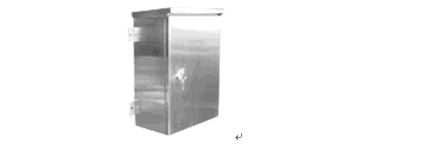

3.2¡¢²úÆ·ÀàÐÍ
±¾°¸ÏÖ³¡°²×°»·¾³ÎªÊÒÍâ°²×°£¬Ñ¡ÓþßÓзÀË®¹¦ÄܵÄÊÒÍâÐÍ·À»¤Ïä¡£

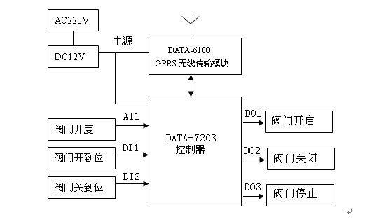

3.3¡¢Ô¶³Ì¼à¿ØÏ乤×÷Ô­ÀíʾÒâͼ
Ô¶³Ì¼à¿ØÏäµÄ¹¤×÷Ô­ÀíʾÒâͼ£º

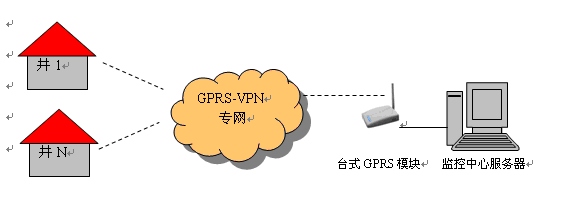

4¡¢Í¨ÐÅÍøÂç
Õë¶Ô±¾ÏîÄ¿¼à¿Øµã±È½ÏÉÙµÄÌØµã£¬Ñ¡ÓÃÒÆ¶¯×¨ÍøÄ£Ê½×éÍø¡£ ¼à¿ØÖÐÐÄʹÓÃAÐÍGPRSÄ£¿é£¬µç¶¯·§ÃÅ¼à¿ØµãÉ豸ʹÓÃBÐÍGPRSÄ£¿é£¬Òƶ¯¹«Ë¾½¨Ò»¸öVPN×¨Íø£¬Ìṩһ¸öAPN½ÓÈëµã£¬²¢ÔÚAÐÍGPRSÄ£¿éºÍBÐÍGPRSÄ£¿éËùʹÓõÄSIM¿¨ÉÏ·Ö±ð°ó¶¨¹ÌIPµØÖ·¡£
