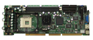

²úÆ·Ãû³Æ£º È«³¤CPU¿¨SK-845VE
ÐÍ ºÅ£º SK-845VE
SK-845VE
   ÌØ µã:
²  ×î´óÖ§³ÖP4/ÈüÑïD´¦ÀíÆ÷×î¸ß¿É´ï3.06/2.8GHz
²   Intel®845GVоƬ×é400/533MHzǰ¶Ë×ÜÏß
²   °åÔØ¼¯³ÉVGA¿ØÖÆÆ÷£¬×î´ó¹²Ïí64MÏÔ´æ
²   Ö§³Ö10/100Õ×ÒÔÌ«Íø¶Ë¿Ú
²   2¸öUSB 2.0¶Ë¿Ú
²   Ö§³ÖÔöÇ¿ÐÍISAÇý¶¯
    ¼ò ½é :
845GVEÊǸßÐÔÄܵÄIntel Pentium 4 CPU¿¨¡£ÏµÍ³ºËÐIJÉÓÃIntel®845GVоƬ×é¡£¼¯³ÉÁËIntel 82562ETÒÔÌ«Íø¿ØÖÆÆ÷¡£Socket478£¬×î´óÖ§³ÖP4/ÈüÑïD´¦ÀíÆ÷×î¸ß¿É´ï3.06/2.8GHz,2¸ö184-pin DDR DIMM²å²Û£¬¿ÉÖ§³ÖDDR300/400ÖÁ2GB£¬Îª¹¤Òµ¿ØÖÆÌṩ¾«Õ¿µÄÔË×÷»·¾³¡£
    ¹æ ¸ñ:
  CPUÀàÐÍ
Ö§³ÖIntel 478¼Ü¹¹P4´¦ÀíÆ÷´ï3.06GHz£¬ÈüÑï4/ÈüÑïD´ï2.8GHzµÄ´¦ÀíÆ÷
  ÄÚ  ´æ
Á½Ìõ 184 pin DIMM ²å²Û£¬Ö§³Ö200 / 266/333MHz DDRÄڴ棬×î¸ßÈÝÁ¿´ï2GB
  Ð¾Æ¬×é
Intel 845GVоƬ×飨GMCH£©£¬Ö§³Ö³¬Ï̼߳¼Êõ,Ö§³Ö400 / 533MHz ÍâÆµ
  ÏÔ  Ê¾
°åÔØIntel Extreme£¨Intel 845GV ÄÚ½¨£©VGA ÏÔʾ¿ØÖÆÆ÷ , ¶¯Ì¬¹²Ïí64MBÄÚ´æ×÷ΪÏÔ´æ
  Íø  Âç
²ÉÓÃIntel 82562ETоƬ£¬Ö§³ÖÒ»¸ö 10/100 MbpsÍø¿Ú£¬±ê×¼RJ-45½Ó¿Ú
  USB½Ó¿Ú
¿ÉÍâ½Ó2¸öUSBÉ豸£¬Ö§³ÖUSB2.0¹æ·¶£¬¹ýµçÁ÷±£»¤
  Òô  Æµ
ÎÞ
  ÆäËüI/O½Ó¿Ú
2¸öRS-232´®ÐÐCOM1ºÍ COM2½Ó¿Ú£¬COM2Ö§³ÖRS-422/485·½Ê½
1¸ö²¢Ðнӿڡ¢Ö§³ÖSPP/EPP/ECP¹¤×÷ģʽ
Ò»¸öÈíÇý½Ó¿Ú£¬¿ÉÖ§³ÖÁ½¸öFDD;PS/2¼üÅÌ¡¢Êó±ê½Ó¿Ú£¬²¢ÌṩÍâ½Ó¼üÅÌÊó±ê½Ó¿Ú
  IDEÉ豸
¿ÉͬʱʹÓÃ4¸öIDEÉ豸£¬Ö§³ÖUitra ATA-33/66/100
  ¿´ÃŹ·
Óû§¿É±à³Ì¶¨Ê±£¬¶¨Ê±Ê±¼ä¿ÉÑ¡Ôñ1-256Ãë¡£Ò×ÓÚʹÓõÄDOS¡¢Win98/2000/NTº¯Êý¿â
  µç×ÓÅÌ
Ö§³ÖDOMϵÁеç×ÓÅÌ
  Ó²¼þ¼à²â
ÄÚ½¨ÏµÍ³Ó²¼þ¼à²âµç·£¬¶¯Ì¬¼à²âCPUζȡ¢ÏµÍ³Î¶ȡ¢·çÉÈ״̬¡¢µçѹÊä³öµÈ״̬
  ISAÇý¶¯
²ÉÓÃWinbond W83628F+W83629DоƬ
  ¹¤×÷ζÈ
0¡«60¡æ
  ´¢´æÎ¶È
-20¡«80¡æ
  ¹¦  ºÄ
+5V/4.5A£¬+12V/3.3A£¨P4 2.8GHz¡¢256MB DDR£©
   ¶©¹ºÐÅÏ¢:
  ²úÆ·ÐͺŠѡÐ͹æ¸ñ ÆäËü
SK-845VE
845GV VGA/1*LAN/2*´®¿Ú/1*²¢¿Ú/4*USB
´øÍø¿Ú
¹«Ë¾Ãû³Æ£º ÉîÛÚÊÐ˶¿ØÖÇÄܿƼ¼ÓÐÏÞ¹«Ë¾
µç »°£º 0755 61387382 / ΤïÈÙ
ÊÖ»ú£º 13923874285
µØ Ö·£º ÉîÛÚÊи£ÌïÇø°ËØÔËÄ·5ºÅË÷Ì©¿Ë´óÏÃÈýÂ¥YÇø
ÓÊ ±à£º 518029
