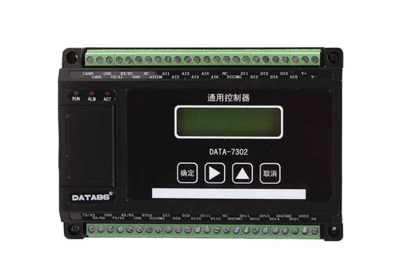

²úÆ·Ãû³Æ£º ±ÃÕ¾¼à¿Ø×¨ÓÿØÖÆÆ÷
ÐÍ ºÅ£º DATA-7302
---Ó¦Ó÷¶Î§---
±ÃÕ¾¼à¿Ø×¨ÓÿØÖÆÆ÷Äܹ»²É¼¯¶à·±ê׼ģÄâÁ¿ÐźźͿª¹ØÁ¿Ðźţ¬¿ÉÒÔÓ벻ͬµÄ´®¿ÚÒÇ±í½øÐÐÊý¾Ý½»»»£¬Ö§³ÖÂß¼­¿ØÖƺÍÔ¶³Ì¿ØÖÆ£¬¿É¹ã·ºÓÃÓÚ¸÷¹©ÅÅË®ÆóÒµ¡¢¸÷¹¤¿óÆóÒµµÄ×Ô¶¯»¯ºÍÐÅÏ¢»¯ÏµÍ³¡£
¹¦ÄÜÌØµã---
¡ô Ä£ÄâÁ¿ÊäÈ룺¿É²É¼¯4-20mA¡¢0-5VµÈ¶àÖÖµçÁ÷¡¢µçѹÐźÅÊä³öÄ£ÄâÁ¿¡£
¡ô ¿ª¹ØÁ¿ÊäÈ룺¿É²É¼¯¸É½Óµã¿ª¹ØÁ¿Êä³öÐźţ¬¿ÉÂö³å¼ÆÊý¡£
¡ô ¿ª¹ØÁ¿Êä³ö£ºÌṩ¼ÌµçÆ÷ÐźÅÊä³ö¡£
¡ô CANͨÐÅ£º1·CAN¿Ú£¬Ö§³ÖÉÏλ»òÏÂλÉ豸CANͨÐÅ¡£
¡ô Âß¼­¿ØÖÆ£º¾­ÉèÖ㬿ɽøÐÐÂß¼­¿ØÖÆ¡£ÊµÏÖ±£»¤»ò¾ÍµØ×Ô¶¯¿ØÖƹ¦ÄÜ¡£
¡ô Ô¶³Ì¿ØÖÆ£º½ÓÊÜÔ¶³ÌÖ¸ÁʵÏÖ¿ØÖÆ¡£
¡ô Êý¾ÝÏÔʾ£ºDATA-7302Ö§³Ö2¡Á8ÖÐÎĺº×ÖÒº¾§ÏÔʾ£¬¸ÃϵÁвúÆ·Ö§³ÖÍâ½ÓÏÔʾÆÁÄ»¡£
¡ô Êý¾Ý´æ´¢£º±¾»úÑ­»·´æ´¢¼à²âÊý¾Ý¡¢¹¤×÷²ÎÊý£¬µôµç²»¶ªÊ§¡£´æ´¢ÈÝÁ¿£º1M
¡ô Êý¾Ý²éѯ£ºDATA-7302¿É±¾»ú°´¼ü²éѯ£¬¸ÃϵÁвúÆ·Ö§³Ö¾ÍµØ´®¿Ú²éѯ£¬Ô¶³Ì²éѯ¡£
¡ô Ô¶³ÌͨÐÅ£ºÖ§³ÖRS485×ÜÏß¡¢GPRS¡¢ADSL¡¢¾ÖÓòÍø¡¢¹âÏ˵ȶàÖÖͨÐÅ¡£
¡ô Ô¶³Ìά»¤£ºÖ§³ÖÔ¶³Ì²ÎÊýÉèÖã¬Èí¼þÔ¶³ÌÉý¼¶¡£
¡ô Áª»úʹÓ㺶à¸ö¿ØÖÆÆ÷¿ÉÁª»úʹÓã¬Ò»Ö÷¶à´Ó£¬¿ÉÀ©³äAI¡¢DI¡¢DOºÍ´®¿Ú¡£
¡ô ÅäÌ×Èí¼þ£º¿ØÖÆÆ÷²ÎÊýÉèÖÃÈí¼þ
---¼¼Êõ²ÎÊý---
¡ô Ó²¼þÅäÖãºÖÐÎÄÒº¾§ÏÔʾºÍÎÞÏÔʾ¿ÉÑ¡¡¢6·AI¡¢12·DI¡¢6·DO¡¢4·´®¿Ú¡¢1¸ö4°´¼ü¼üÅÌ¿ÉÑ¡¡¢1·CAN¿Ú
¡ô ²É¼¯¾«¶È£ºÄ£ÄâÁ¿²É¼¯¾«¶È£º0.5%£¬Âö³å¼ÆÊýÎó²î£º0.01%
¡ô ͨÐÅЭÒ飺֧³Ö±ê×¼MODBUSЭÒ飬¿ÉǶÈëÆäËüͨÐÅЭÒé¡£
¡ô ͨÐŽӿڣº4·RS232/485´®¿Ú£¬1·´®¿ÚÓÃÓÚά»¤£¬3·´®¿ÚÓÃÓÚÓëÉÏλ»òÏÂλͨÐÅ£¬232/485¿ÉÑ¡¡£
¡ô ͨÐÅËÙÂÊ£º300¡«19200 bit/s
¡ô ¹¤×÷»·¾³£ºÎ¶ȣº-25~+70¡æ¡¢Êª¶È£º¡Ü95%¡¢ÎÞ¸¯Ê´ÆøÌå¡¢ÎÞµ¼µç³¾°£¡¢ÎÞ»·¾³¡£
¡ô °²×°·½Ê½£ºÒ»°ã²ÉÓõ¼¹ìʽ°²×°£¬ÌØÊⳡºÏ£¬¿É½«¿ØÖÆÆ÷¹Ì¶¨ÔÚ°²×°µ×°åÉÏ¡£
¡ô ÍâÐͳߴ磺145¡Á100¡Á65 mm
¡ô ¹©µçµçÔ´£º10¡«30VDC
