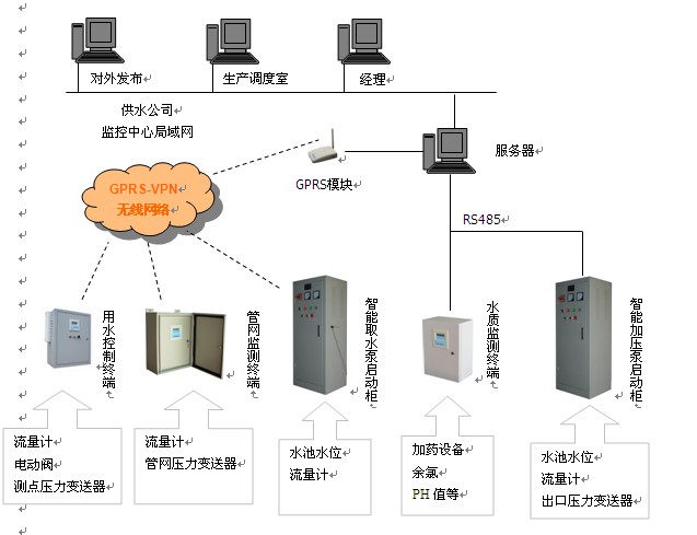

ϵͳĿ±ê£º ¹©Ë®Ô¶³Ì¼à¿ØÏµÍ³ÊʺÏÏØ¼¶¹©Ë®ÆóÒµ¡¢Å©´å¼¯Öй©Ë®ÆóҵʹÓ㬿ÉÔ¶³Ì²É¼¯È¡Ë®±Ã¡¢¼Óѹ±Ã¹¤×÷״̬¡¢µç²ÎÊý¡¢¿ØÖÆ±ÃµÄÆôÍ££»¿É²É¼¯Ë®Î»¡¢Ñ¹Á¦¡¢Á÷Á¿¡¢Ë®ÖʵÈÐÅÏ¢£»¿É¶Ô¹©Ë®¹ÜÍø½øÐÐʵʱ¼à²â£¬¶ÔÓÃË®´ó¿Í»§½øÐÐÔ¶³Ì³­±í¼°ÊշѹÜÀí¡£
¹©Ë®Ô¶³Ì¼à¿ØÏµÍ³×é³É£º
¼à¿ØÖÐÐÄ£º¹©Ë®Ô¶³Ì¼à¿ØÖ÷ÒªÓ²¼þ£º·þÎñÆ÷¡¢GPRSÊý¾Ý´«ÊäÄ£¿é¡¢¼ÆËã»úµÈ¡£
Ö÷ÒªÈí¼þ£º²Ù×÷ϵͳÈí¼þ¡¢Êý¾Ý¿âÈí¼þ¡¢¹©Ë®ÊµÊ±¼à¿ØÓë¹ÜÀíϵͳÈí¼þ¡£
ͨÐÅÍøÂ磺ÖйúÒÆ¶¯¹«Ë¾GPRS-VPN×¨Íø¡£
²â¿ØÖÕ¶Ë£ºË®×ÊÔ´²â¿ØÖÕ¶Ë¡¢Î¢¹¦ºÄ²â¿ØÖÕ¶Ë¡£
²âÁ¿É豸£ºË®±í¡¢Á÷Á¿¼Æ¡¢Ë®Î»¼Æ¡¢ÓêÁ¿¼Æ¡¢Ë®ÖʼƵȡ£ ¹©Ë®Ô¶³Ì¼à¿ØÏµÍ³¹¦ÄÜ£º
¡ô ¼à²âȡˮµãˮԴ¾®»òºÓµÀˮλ¡¢Ë®±Ã¿ª¹Ø×´Ì¬ÐÅÏ¢¡¢¹©µç״̬¡¢Í¨ÐÅ״̬¡¢³öË®Á÷Á¿¡¢È¡Ë®±Ã¹¤×÷µçÁ÷¡¢µçѹµÈÊý¾Ý¡£
¡ô Ô¶³ÌÊÖ¹¤/×Ô¶¯¿ØÖÆÈ¡Ë®±ÃµÄÆô¶¯/Í£Ö¹¡£
¡ô ¼à²âË®³ØµÄˮλ¡£
¡ô ¼à²â¼Óѹ±Ã¹¤×÷״̬¡¢¼Óѹ±Ã³ö¿Ú¹ÜµÀѹÁ¦¡¢Á÷Á¿¡¢¹©µç״̬¡¢Í¨ÐÅ״̬¡¢¼Óѹ±Ã¹¤×÷µçÁ÷¡¢µçѹµÈÊý¾Ý¡£
¡ô Ô¶³ÌÊÖ¶¯/×Ô¶¯¿ØÖƼÓѹˮ±ÃµÄÆô¶¯/Í£Ö¹¡£
¡ô ¼à²âË®³§¼ÓÒ©É豸µÄÔËÐÐ״̬¡¢¼ÓÒ©Á¿¡¢¼à²âÓàÂÈ¡¢PHÖµµÈË®ÖÊÐÅÏ¢¡£
¡ô ¼à²âÓÃË®»§µÄ˲ʱÁ÷Á¿¡¢ÀÛ¼ÆÁ÷Á¿¡¢·§ÃÅ״̬¡¢¹©µç״̬¡¢Í¨ÐÅ״̬µÈÐÅÏ¢¡£
¡ô Ô¶³ÌΪÓÃË®»§³äֵˮ·Ñ¡¢IC¿¨³äֵˮ·Ñ¡£
¡ô Ö§³ÖÔ¶³Ì¿ØÖÆ·§ÃŵĿª±Õ¡£
¡ô Ö§³Ö³­È¡´ó¿Í»§Ë®±í¡£
¡ô Ö§³ÖÏÖ³¡±¨¾¯¡¢Ô¶³Ì¸æ¾¯¡£Èçˮλ¹ýµÍ¡¢ÒDZí¹ÊÕÏ¡¢Ë®·Ñ²»×ãµÈ¡£Ö§³ÖÉùÒô¡¢Í¼Îĸ澯¡£
¡ô Ö§³ÖÏÔʾ¡¢´æ´¢¼à¿ØÊý¾Ý¡¢±¨¾¯Êý¾Ý¡¢²Ù×÷ÐÅÏ¢£¬´æ´¢Ê±¼ä²»ÉÙÓÚ2Äê
¡ô Ö§³Ö¼à¿ØÊý¾Ý¡¢±¨¾¯Êý¾Ý¡¢²Ù×÷ÐÅÏ¢²éѯ¡£
¡ô Ö§³Ö¸÷ÖÖÊý¾ÝµÄͳ¼Æ¡¢·ÖÎö¡¢¶Ô±È¡¢Êä³ö¡¢´òÓ¡¡£
¡ô ²ÉÓÃGPRSͨÐÅģʽ¡¢ÎÞÏß¡¢¡¢ÓÐÏß¶àÖÖͨÐÅģʽ¡£
¡ô Ö§³Ö²»Í¬³§¼ÒÉú²úµÄË®±í¡¢Á÷Á¿¼Æ¡¢Ë®Î»±äËÍÆ÷¡¢µç¶¯·§ÃÅ¡¢Æô¶¯¹ñ¡£
¡ô Èí¼þ²ÉÓÃB/S½á¹¹£¬Ö§³Ö¾ÖÓòÍøºÍINTERNETÍøÉÏä¯ÀÀ¡¢²Ù×÷¡£
¡ô ʵÓÃÐÔÇ¿£º
¸Ãϵͳ¸ù¾ÝÅ©´å¹©Ë®¾ßÌåÐèÇóÉè¼Æ£¬¹¦ÄÜÂú×ãÔ¶³Ì¼à²â¡¢Ô¶³Ì¿ØÖÆ¡¢¶¨Ê±¿ØÖƵÈÒªÇó¡£
¡ô ¼¼ÊõÏȽø£º¸ÃϵͳÉè¼Æ¼òµ¥Ã÷ÁË£¬¼¯Êý¾Ý²É¼¯¡¢É豸¿ØÖÆ¡¢ÎÞÏßͨÐÅ¡¢Èí¼þ¡¢Êý¾Ý°²È«¡¢Êý¾Ý¿âµÈ¶àÖÖ¼¼ÊõÓÚÒ»Ì壬¹úÄÚ´¦ÓÚÁìÏÈˮƽ¡£
¡ô ¼æÈÝÐԺãº¼à¿ØÓë¹ÜÀíϵͳÈí¼þ¼æÈÝÈκγ§¼ÒÉú²úµÄ²â¿ØÖÕ¶Ë£»²â¿ØÖն˼æÈÝÈκγ§¼ÒÉú²úµÄ¼ÆÁ¿É豸¡¢²âÁ¿É豸¡¢µç¶¯·§ÃÅ¡£¼æÈÝÐԺá£
¡ô ά»¤·½±ã£ºÏµÍ³²ÉÓÃÄ£¿é»¯Éè¼Æ£¬±ãÓÚºóÆÚά»¤£»¿ÉÔ¶³Ìά»¤²â¿ØÖÕ¶Ë£¬½µµÍÖÕ¶Ëά»¤³É±¾¡£
¹©Ë®Ô¶³Ì¼à¿Ø¼¼ÊõÖ¸±ê£º
ÊÊÓû·¾³£ºÎ¶ȣº-20¡«+70¡æ
ʪ¶È£º¡Ü95%
          ÎÞµ¼µç³¾°£¡¢ÎÞÐÔ¡¢¸¯Ê´ÐÔÆøÌå¡£
ÐèÒªGPRS·½Ê½Í¨ÐÅʱ£¬GPRSÐźÅÁ¼ºÃ¡£
É豸¾«¶È£º
Ä£ÄâÁ¿²É¼¯£º¡Ü0.5%
¿ª¹ØÁ¿²É¼¯£º¡Ü1¡ë
ͨÐÅÎóÂëÂÊ£º¡Ü10-4
Ò£¿ØÏìӦʱ¼ä£º2¡«5Ãë
