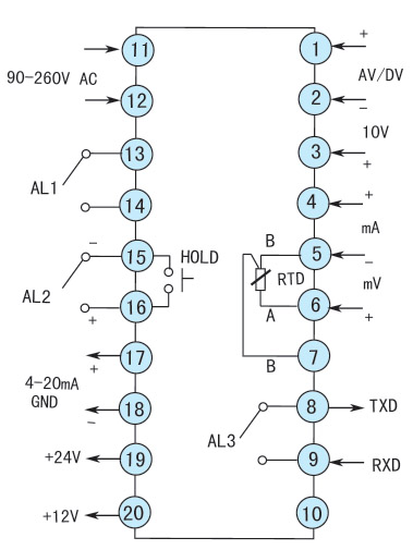

3.½ÓÏßͼ
×¢£º½ÓÏßÈçÓб䶯£¬°´³ö³§ÒDZí±íʾ½ÓÏß.

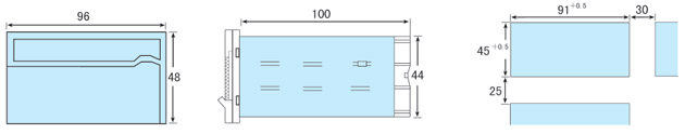

4.°²×°³ß´ç
