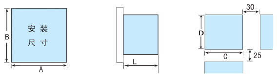

4.°²×°³ß´ç
hspace=0
A
B
L
C
D
FH4
48
48
80
45+0.5
45+0.5
     FH7
              72
           72
         100
   67.5+0.5
    67.5+0.5
FH8
96
48
100
91+0.5
45+0.5

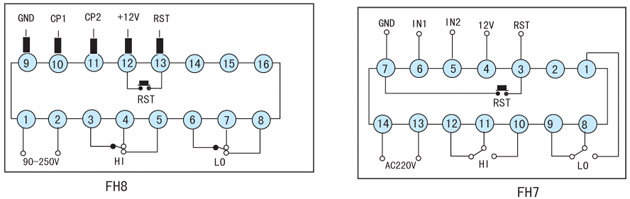

5.¶Ë×ÓÁ¬½Ó
hspace=0

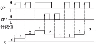

6.ÊäÈ뷽ʽA¡¢B¡¢C¡¢DµÄ¼ÆÊýÇé¿ö
¡¡A¡¡ÊäÈ뷽ʽUP£¨¼Ó·¨£© ¡¡B¡¡ÊäÈ뷽ʽUP/DOWN(¼Ó»ò¼õËã)
CP1:¼ÆÊýÊäÈë CP2:¿ØÖƶË
hspace=0
CP2¸ßµçƽʱ½ûÖ¹CP1ÊäÈ룬µÍµçƽ£¨Ðü¿Õ£©Ê±CP1¼Ó¼ÆÊý.
¡¡¡¡CP1:¼ÆÊýÊäÈ룬CP2:¿ØÖƶË
hspace=0
CP1Ϊ¸ßµçƽʱ£¨Ðü¿Õ£©CP1¼õ¼ÆÊý.
CP2Ϊ¸ßµÍƽʱ£¨Ðü¿Õ£©CP1¼Ó¼ÆÊý.
¡¡C¡¡ÊäÈ뷽ʽUP/DOWN(¼Ó¼õËã) ¡¡D¡¡ÊäÈ뷽ʽUP/DOWN(¿ÉÄæ¼ÆËã)
¡¡¡¡CP1:¼ÆÊýÊäÈ룬CP2:¼ÆÊýÊäÈë
hspace=0
CP1Ϊ¼ÓÊýÊäÈë¶Ë
CP2Ϊ¼õÊýÊäÈë¶Ë
CP1:¼ÆÊýÊäÈ룬CP2£º¼ÆÊýÊäÈë
hspace=0
CP1³¬Ç°CP2,Ϊ¼Ó¼ÆÊý
CP1ÖͺóCP2,Ϊ¼õ¼ÆÊý
6.ÊäÈ뷽ʽѡÔñ
ÊäÈ뷽ʽ
¡¡¡¡¹¦ÄÜ˵Ã÷
Aģʽ
¡¡¡¡IN1¼Ó¼ÆÊý£¬IN2ΪGATE¹¦ÄÜ£¬µ±IN2Ϊ¸ßµçƽʱ£¨»òÓ룫12V¶Ì½Ó£©£¬IN1ÊäÈë±»½ûÖ¹.
Bģʽ
¡¡¡¡IN1¼Ó¼ÆÊý£¬IN2Ϊµ¹¼ÆÊý¿ØÖƹ¦ÄÜ£¬µ±IN2Ϊ¸ßƽµçʱ£¬IN1¼Ó¼ÆÊý±äΪ¼õ¼ÆÊý.
Cģʽ
¡¡¡¡IN1¼Ó¼ÆÊý£¬IN2¼õ¼ÆÊý
Dģʽ
¡¡¡¡IN1Ðźų¬ÆÚIN2Ðźţ¬Îª¼Ó¼ÆÊý£¬IN1ÐźÅÖͺóIN2Ðźţ¬Îª¼õ¼ÆÊý.
