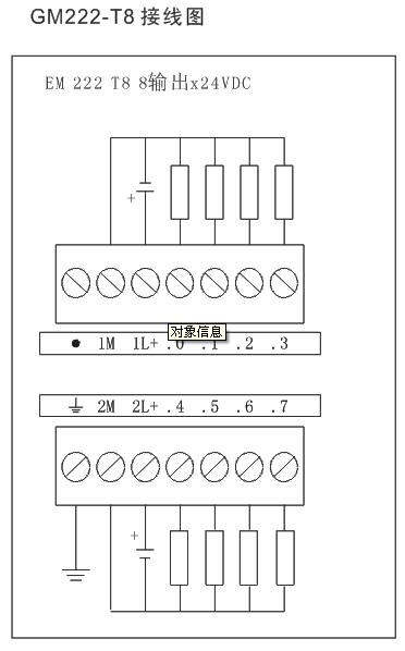

   GForce-200 PLC EM222T Êý×ÖÁ¿Êä³öÄ£¿é£¬8µã Êä³ö ¾§Ìå¹Ü 24VDC GM222-TQ8
ÐÔÄܲÎÊý
 ³£¹æÌØÐÔ
³ß´ç(¿í¡Á¸ß¡ÁÉî) 46¡Á80¡Á62mm
¹¦ºÄ 1W
 Êý×ÖÁ¿Êä³öÌØÐÔ
Êý×ÖÁ¿Êä³öµãÊý 8
Êä³öÀàÐÍ ¾§Ìå¹Ü
Êä³öµçѹ 24VDC
µçѹ·¶Î§ 20.4¡«28.8V DC
ÿµã¶î¶¨µçÁ÷(×î´ó) 0.75A
ÿ¸ö¹«¹²¶ËµÄ¶î¶¨µçÁ÷(×î´ó) 4A
ÑÓʱ¶Ï¿ªµ½½Óͨ/½Óͨµ½¶Ï¿ª Çл»(×î´ó) 50 ¦Ìs / 200 ¦Ìs
©µçÁ÷(×î´ó) 10 ¦ÌA
ÕÕÃ÷¸ºÔØ(×î´ó) 5W
½Óͨµç×è(´¥µã) 0.3 ¦¸ µäÐÍÖµ (0.6¦¸ ×î´óÖµ)
×î´óµçÀ³¤¶È
    ÆÁ±Î
    ·ÇÆÁ±Î
500Ã×(±ê×¼Êä³ö)
150Ã×(±ê×¼Êä³ö)
½ÓÏßͼ
Ïêϸ²ÎÊý
Êý×ÖÁ¿Êä³öÄ£¿é³£¹æ¹æ¸ñ
¶ÔÓ¦S7-200¶©»õºÅ ÎÞ
³ß´ç(¿íx¸ßxÉî) 46¡Á80¡Á62mm
¹¦ºÄ 1W
µçÔ´ÊäÈëÀàÐÍ ÎÞ
Êý×ÖÁ¿ÊäÈëµãÊý ÎÞ
Êý×ÖÁ¿Êä³öµãÊý 8 x 24VDC
Êý×ÖÁ¿Êä³öÀàÐÍ ¾§Ìå¹Ü 0.75A
