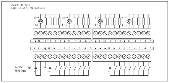

²úÆ·Ãû³Æ£º EM223R Êý×ÖÁ¿ÊäÈë/Êä³öÄ£¿é
ÐÍ ºÅ£º GM223-I16RQ16
Æ· ÅÆ£º 9010
¶©»õÊý¾Ý
¹æ¸ñ²ÎÊý
¶©»õºÅ
   GForce-200 PLC EM223R Êý×ÖÁ¿ÊäÈëÄ£¿é£¬16µã ÊäÈë 24VDC 16µã Êä³ö ¼ÌµçÆ÷ 2A GM223R-I16RQ16
ÐÔÄܲÎÊý
 ³£¹æÌØÐÔ
³ß´ç(¿í¡Á¸ß¡ÁÉî) 137.3¡Á80¡Á62mm
¹¦ºÄ 5W
 Êý×ÖÁ¿ÊäÈëÌØÐÔ
Êý×ÖÁ¿ÊäÈëµãÊý 16
ÊäÈëÀàÐÍ Â©ÐÍ/Ô´ÐÍ (IEC ÀàÐÍ1/©ÐÍ)
¶î¶¨µçѹ 24V DC
×î´ó³ÖÐøÔÊÐíµçѹ 30V DC
Âß¼­1ÐźŠ( ×îС)
Âß¼­0ÐźŠ( ×î´ó)
18 VDC£¬2.5mA
5 VDC£¬1mA
¸ôÀë(ÏÖ³¡ÓëÂß¼­)
¹âµç¸ôÀë
¸ôÀë×é
ÓÐ
500V AC£¬1·ÖÖÓ
¼û½ÓÏßͼ
ͬʱ½ÓͨµÄÊäÈë 16
×î´óµçÀ³¤¶È
ÆÁ±Î
·ÇÆÁ±Î
500Ã×(±ê×¼ÊäÈë)
50Ã×(¸ßËÙ¼ÆÊýÆ÷ÊäÈë)
300Ã×(±ê×¼ÊäÈë)
 Êý×ÖÁ¿Êä³öÌØÐÔ
Êý×ÖÁ¿Êä³öµãÊý 16
Êä³öÀàÐÍ ¼ÌµçÆ÷£¬¸É´¥µã
ÿµã¶î¶¨µçÁ÷(×î´ó)
ÀËÓ¿µçÁ÷(×î´ó)
2A
5A£¬´¥µã¹Ø±Õ
µÆ¸ºÔØ(×î´ó) 5 WDC/200WAC
½Óͨµç×è(½Óµã) 0.2Å·Ä·
ͬʱ½ÓͨµÄÊä³ö 16
Á½¸öÊä³ö²¢Áª ÊÇ£¬½öÊä³öͬ×éʱ
×î´óµçÀ³¤¶È
    ÆÁ±Î
    ·ÇÆÁ±Î
500Ã×(±ê×¼Êä³ö)
150Ã×(±ê×¼Êä³ö)
½ÓÏßͼ
Ïêϸ²ÎÊý
Êý×ÖÁ¿ÊäÈëÊä³öÄ£¿é³£¹æ¹æ¸ñ
¶ÔÓ¦S7-200¶©»õºÅ 6ES7 223-1PL22-0XA0
³ß´ç(¿íx¸ßxÉî) 137.3¡Á80¡Á62mm
¹¦ºÄ 5W
µçÔ´ÊäÈëÀàÐÍ 24VDC
Êý×ÖÁ¿ÊäÈëµãÊý 16
Êý×ÖÁ¿Êä³öµãÊý 16 x 30VDC/220VAC 2A
Êý×ÖÁ¿Êä³öÀàÐÍ ¼ÌµçÆ÷
