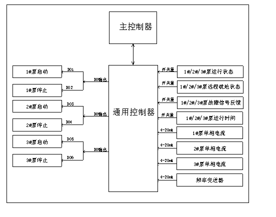

£¨1£©²É¼¯¹¦ÄÜ
  • ²É¼¯±Ãվˮ±ÃÔËÐеÄ×ܵçѹ¡¢×ܵçÁ÷¡¢µçÄÜ£»
  • ²É¼¯Ã¿Ì¨Ë®±ÃµÄµ¥ÏàÔËÐеçÁ÷£»
  • ²É¼¯Ã¿Ì¨Ë®±ÃµÄÆôͣ״̬£»
  • ²É¼¯Ã¿Ì¨Ë®±ÃµÄ¹ÊÕÏ״̬£»
  • ²É¼¯±äƵÆ÷µÄ¹ÊÕÏ״̬£»
  • ²É¼¯½ø³öˮѹÁ¦Öµ£»
  • ²É¼¯Ë®ÏäҺλ£»
  • ²É¼¯³öˮˮÖÊ£»
  • ²É¼¯³öË®Á÷Á¿£»
  • ²É¼¯±äƵÆ÷µÄƵÂÊ£»

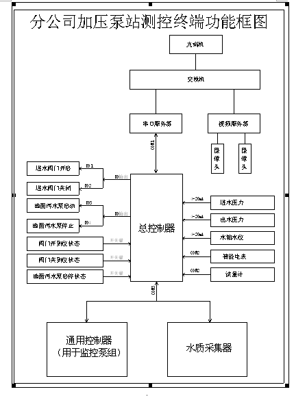

£¨5£©ÎÞÏßÔ¶´«¹¦ÄÜ
     ²â¿ØÖÕ¶ËÄÚ·ÅÈëÒ»ÕÅ¿ªÍ¨GPRS¹¦ÄܵÄÊÖ»ú¿¨£¬ÊÖ»ú¿¨µÇ¼GPRSÍøÂ磬½«±ÃÕ¾ÄÚµÄÊý¾ÝÎÞÏß·¢Ë͵½ÖÐÐÄ¡£

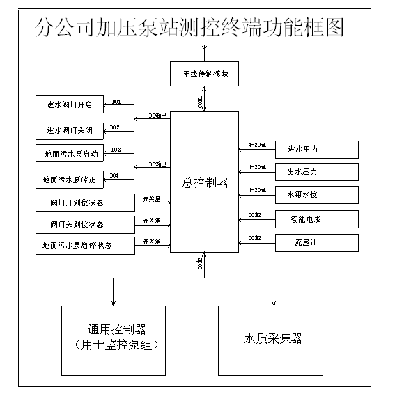

2.1.2±ÃÕ¾²â¿ØÖն˹¦ÄÜ¿òͼ

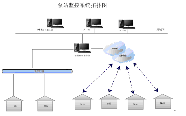

GPRSÍøÂçÊÇÖйúÒÆ¶¯¹«Ë¾ÌṩµÄÊý¾ÝÎÞÏß´«ÊäÍøÂ磬ֻҪÓÐGPRSÐźŵĵط½¾ÍÄܹ»Ö§³ÖÊý¾ÝÎÞÏß´«Ê䣬¾ßÓÐʵʱÔÚÏß¡¢¸²¸ÇÃæ¹ã¡¢Ê¹Ó÷½±ã¡¢°´Á÷Á¿ÊշѵÈÓŵ㡣
¼øÓÚÕû¸ö³ÇÊмÓѹվ·Ö²¼Ãæ±È½Ï¹ã£¬ÊýÁ¿±È½Ï¶à£¬ÍƼöʹÓÃINTERNET¹«Íø×éÍø½øÐÐÊý¾Ý´«Êä¡£¹«Íø×¨ÏßͨÐÅÍøÂç²ÉÓÃÖйúÒÆ¶¯¹«Ë¾GPRSÍøÂçºÍInternet¹«Íø¡£ÒªÇó¼à²âÖÐÐľ߱¸¿í´ø£¨ÀàÐÍ£º¹âÏË¡¢ADSLµÈ£©£¬²¢¾ßÓÐÒ»¸öInternetÍøÂçÉϵĹ̶¨IP¡£Ã¿¸ö±ÃÕ¾µÄ²â¿ØÖÕ¶ËÄÚ°²×°Ò»ÕÅ¿ªÍ¨GPRS¹¦ÄܵÄÊÖ»ú¿¨£¬Í¨¹ýµÇ¼GPRSÍøÂçÓë¼à¿ØÖÐÐĽøÐÐÊý¾Ý´«Êä¡£
Éϼ¶Áìµ¼¿ÉÒÔÖ±½ÓÔÚIEµØÖ·À¸ÀïÃæÊäÈë¼à¿ØÖÐÐĵĹ̶¨IPÀ´·ÃÎÊnternet¼à¿ØÖÐÐÄÈí¼þ£¬Ö±½Ó²é¿´¸÷¸ö±ÃÕ¾µÄÇé¿ö¡£Öµ°àÔ±¿ÉÒÔ°´µ÷¶ÈÖÐÐĹÜÀíÔ±Ëù·ÖÅäµÄȨÏÞ¹ÜÀíËùϽ±ÃÕ¾¡£

2.2.1²â¿ØÖն˵ÄÖ÷Òª¹¦ÄÜÈçÏÂ
£¨1£©²É¼¯¹¦ÄÜ
  • ²É¼¯½ø³öˮѹÁ¦Öµ£»
  • ²É¼¯Ë®ÏäҺλ£»
  • ²É¼¯³öˮˮÖÊ£»
  • ²É¼¯³öË®Á÷Á¿£»
  • ²É¼¯±äƵÆ÷µÄƵÂÊ£»

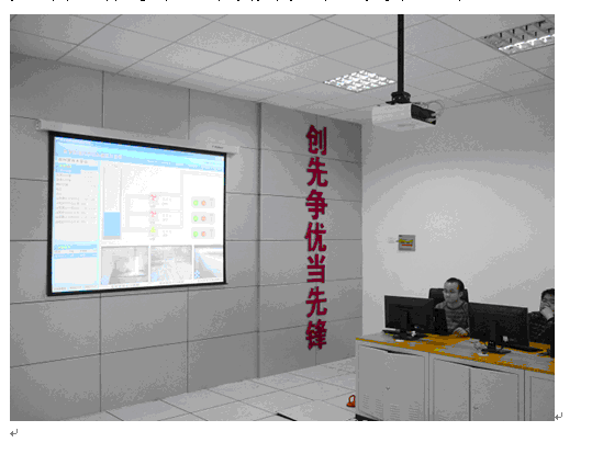

ͬʱÔÚ¼à¿ØÊÒ°²×°Í¶Ó°ÒÇ£¬Í¶Ó°ÒǵĴóСÒ԰칫ÊÒµÄǽ±ÚΪ»ù×¼´óСȷ¶¨£¬½«ÖØÒª±ÃÕ¾µÄÏÖ³¡Êý¾Ý¼°»­ÃæÔÚͶӰÒÇÉÏÏÔʾ¡£

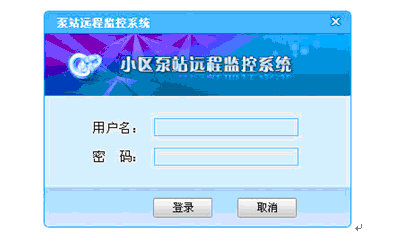

1£©È¨ÏÞ¹ÜÀí¹¦ÄÜ£º¸ÃÈí¼þµÇ¼ȨÏÞΪ¹ÜÀíÔ±Óû§¡¢µ¥Î»¼¶Óû§¡¢ÆÕͨÓû§£¬¹ÜÀíÔ±¾ß±¸Èí¼þ²Ù×÷µÄËùÓÐȨÏÞ£¬µ¥Î»¼¶Óû§Ö»ÓвÙ×÷±¾µ¥Î»µÄÉ豸µÄȨÏÞ£¬ÆÕͨÓû§Ö»ÄÜä¯ÀÀ£¬²»ÄܽøÐпªÍ£±ÃµÈ²Ù×÷¡£

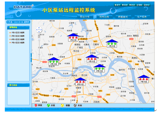

  2£©Ö÷½çÃæ¡ª¡ªµØÍ¼ÏÔʾ¡£
  • Ö÷½çÃæÒÔÕû¸öÊÐÇøµØÍ¼Îª±³¾°£¬ÏÔʾËùÓмà²âµãλÖ÷ֲ¼Çé¿ö¡£
  • Óû§¿ÉÒÔͨ¹ýÊó±êÍ϶¯×ÔÐб༭¼à²âµãµÄλÖá£
  • ½«Êó±êÖÃÓÚ¼à²âµãÉÏ£¬¿ÉÒÔÏÔʾ¼à²âµãµÄ»ù±¾ÐÅÏ¢¼°×îмà²âÊý¾Ý£¬µ¥»÷²âµã¿É½øÈë¸Ã²âµãµÄʵʱ¼à²â½çÃæ£¬²é¿´ÏêϸÊý¾Ý¡£
