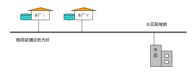

¹©Ë®³§×Ô¶¯»¯ÏµÍ³Í¨ÐÅÆ½Ì¨£º
ˮ˾µ÷¶ÈÖÐÐÄ¡¢¸÷Ë®³§¡¢¸÷Ö°Äܲ¿ÃÅÖ®¼äÊý¾ÝͨÐÅÔÚ¾ÖÓòÍøÄÚÍê³É£»Ë®³§Óëµ÷¶ÈÖÐÐÄÖ®¼äÒ»°ã×âÓûòÆÌÉè¹âÏË¡£
