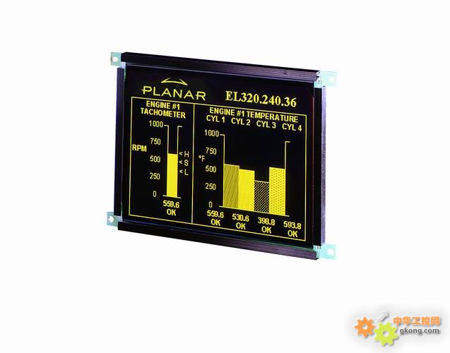

²úÆ·Ãû³Æ£º ±¡Ä¤µçÖ·¢¹â£¨£Å£Ì£©ÏÔʾÆÁ
ÐÍ ºÅ£º 5.7¡°ÒÔϳߴçELÏÔʾÆÁ
Æ· ÅÆ£º 224
ƽ´ïÏÔʾÆÁ¾­¹ýʵµØ²âÊÔÖ¤Ã÷ÔÚ¹¤×÷ʱ¼ä³¬¹ý10ÍòСʱ֮ºóÈÔÄܱ£³Ö75%ÒÔÉϵÄÁÁ¶È¡£
¿ìËÙÏìӦʱ¼ä < 1ms
¼«Æä¼á¹ÌÄÍÓ㬿¹50~200g ³å»÷
¿É¶¨ÖÆ£º²»Í¬³ß´ç¡¢·Ö±æÂÊ¡¢ÒìÐÎÇиÍäÇú¼°Í¸Ã÷¡£
ÍêÉÆµÄÖʱ££º2ÄêÆ·ÖÊÎÊÌâÃâ·Ñ²úÆ·¸ü»»¡£
¼¼Êõ¹æ¸ñ£º
ÐͺÅ
¨C ELÏÔʾÆÁ·Ö±æÂÊ¿Éͨ¹ý²úÆ·ÐͺÅʶ±ð
³ß´ç
ÏñËØ
mm
µäÐÍÁÁ¶È(×î´ó֡Ƶ)
µäÐ͹¦ºÄ
¹¤×÷ζÈ
Ó°Ïñ½Ó¿Ú
ÆäËûÌØµã
EL160.80.50
 IN
IN LC CC
 ET
ET CC
3.5"
0.5
107 cd/m2 (240 Hz)
4.4 W (240 Hz)
0 ~ +55 ¡ãC
 -25 ~ +55 ¡ãC
-25 ~ +65 ¡ãC
-40 ~ +65 ¡ãC
 -40 ~ +65 ¡ãC
4 bit LCD
±ê×¼²úÆ·
¿ÉËø¶¨Á¬½ÓÆ÷¼°Èý·ÀÍ¿²ã
¹¤Òµ¿íΣ¬ÁÁ¶È¿ØÖÆ
³¬¿íÎÂ
³¬¿íμ°Èý·ÀÍ¿²ã
EL160.120.39
CC
3.1"
0.39
70 cd/m2 (150 Hz)
3.0 W (150 Hz)
-50 ~ +70 ¡ãC
4 bit LCD
ÁÁ¶È¿ØÖƼ°¿ÉËø¶¨Á¬½ÓÆ÷
Èý·ÀÍ¿²ã
EL240.128.45
CC
 INT
4.8"
0.45
130 cd/m2 (240 Hz)
5.8 W (240 Hz)
-20 ~ +70 ¡ãC
8 bit ¦ÌP
 4 bit LCD
ÄÚ½¨RAiO RA8835A¿ØÖÆÆ÷
Èý·½Í¿²ã
EL320.240     HB  AG
5.7"
0.36
100 cd/m2 (247Hz)
5.5 W (247 Hz)
-50 ~ +85 ¡ãC
4 bit LCD
ÎåÏßµç×è´¥¿ØÆÁ
·À¿úĤ
EL320.240.36
AG
AGL
 IN
IN AG
ET
ET CC
5.7"
0.36
50 cd/m2 (120 Hz)
7.1 W (120 Hz)
0 ~ +55 ¡ãC
 0 ~ +55 ¡ãC
 0 ~ +55 ¡ãC
 -25 ~ +65 ¡ãC
 -25 ~ +65 ¡ãC
 -40 ~ +65 ¡ãC
 -40 ~ +65 ¡ãC
4 bit LCD
±ê×¼²úÆ·
·ÀÑ£¹â
·ÀÑ£¹â¼°¿ÉËø¶¨Á¬½ÓÆ÷
¹¤Òµ¿íΣ¬ÁÁ¶È¿ØÖÆ
¿íΣ¬ÁÁ¶È¿ØÖÆ·ÀÑ£¹â
³¬¿íÎÂ
³¬¿íμ°Èý·ÀÍ¿²ã
EL320.240.36       HB
HB NE
HB NE CC
HB CC
HB SE
5.7"
0.36
150 cd/m2 (247 Hz)
5.5 W (247 Hz)
-40 ~ +85 ¡ãC
4 bit LCD
¸ßÁÁ,ÁÁ¶È¿ØÖÆ,¿ÉËø¶¨Á¬½ÓÆ÷,¿íµçѹÊäÈë
ÎÞ°²×°¹Ò¶ú
ÎÞ°²×°µõ¶ú£¬Èý·ÀÍ¿²ã
Èý·ÀÍ¿²ã
¸ßÁÁ¼°¶¥²¿°²×°¹Ò¶ú
EL320.256              F6
FD6
FD7
FD7 HB
FD8 V2
4.8"
0.3
77 cd/m2 (60 Hz)
 25 cd/m2 (60 Hz)
 55 cd/m2 (120 Hz)
 81 cd/m2 (150 Hz)
 105 cd/m2 (200 Hz)
4.0 W (60 Hz)
 6.0 W (120 Hz)
 7.5 W (150 Hz)
 9.0 W (200 Hz)
-25 ~ +65 ¡ãC
1 or 2 bit LCD
ÎÞ¼¯³É¶Ô±È¶ÈÔöÇ¿,ÁÁ¶È¿ØÖÆ£¬¿íµçѹÊäÈë
FD6  ¼¯³É¶Ô±È¶ÈÔöÇ¿
FD7  ¸ßÁÁ
ÌØÊâ°²×°ÅäÖÃÐèÇó
