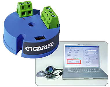

²úÆ·Ãû³Æ£º ̨Íå¼ÎÉý SE400µçλת»»Æ÷µçλ´«ËÍÆ÷
ÐÍ ºÅ£º SE400
Æ· ÅÆ£º 9510
Á¬¸ËʽҺλ¼Æ´«ËÍÆ÷/µçλת»»Æ÷µçλ´«ËÍÆ÷/Һλ¼Æ´«Ñ¶Æ÷
SE400
  • Á½Ïßʽµçλ´«Ñ¶Æ÷, µçλ´«Ñ¶, Á½Ïßʽ´«Ñ¶Æ÷
  • µçλ¼Æ·´×ª×ª»»Æ÷, µçλ 4~20mA ת»»Æ÷
  • µçλת»»Æ÷,µçλ´«ËÍÆ÷, 4~20mA ³¬±¡Ð͵çλת»»Æ÷
  • Êä³öÐźŠ4~20mA »ò 20~4mA Á½Ïßʽµçλ´«ËÍÆ÷
  • Á½ÏßʽҺλ´«Ñ¶Æ÷, µçλ¼ÆÒºÎ»´«ËÍÆ÷, Һλת»»Æ÷
  • Һλ¼Æµçλ´«ËÍÆ÷, Һλ¼Æ´«ËÍÆ÷, µç×è³ß, Á¬¸ËʽҺλ¼Æ
  • ÈýÏßʽµçλ¼Æ 0~60K¦¸ ÊäÈëѶºÅ¿ÉÓà USB ¹æ»®Æ÷É趨
  • µçλÆ÷¾ßÓÐ 4~20mA ¿É´îÅäÈË»ú½Ó¿Ú¡¢PLC¡¢DDC
  • ÊäÈëѶºÅ¿ÉÓà USB ¹æ»®Æ÷É趨, 2µã, 5µã, 15µã»òÌØÊâ¶©ÖÆ
  • λÖÿÉУÕý¹æ»®, ¹¤×÷µçÔ´ DC24V
  • Һλ¸ôÀë·ÖÅäÆ÷, Һλ¸ôÀë´«ËÍÆ÷, Һλ¸ôÀëת»»Æ÷
  • µçλ¼Æ¸ôÀë·ÖÅäÆ÷, µçλ¼Æ¸ôÀëÆ÷, µçλ¼Æ·´×ª×ª»»Æ÷
  • µçλ¼Æ, Á½Ïßʽµçλ´«Ñ¶Æ÷, Һλ´«¸ÐÆ÷, ҺλÕì²âÆ÷
¹æ¸ñ˵Ã÷
Êä³öÐźÅ
4~20mA »ò 20~4mA LOOP POWER 2 Ïßʽ´«ËÍÆ÷
ÊäÈëѶºÅ ¿ÉÓà USB ¹æ»®Æ÷É趨,ÈýÏßʽµçλ¼Æ 0~60K¦¸
¾«¶È ¡À10¦ÌA
A/D ·Ö±æÂÊ 16 bits
ÊäÈëÈ¡Ñùʱ¼ä <200ms
¹¤×÷µçÔ´ DC10~36V
ÊäÈë×迹 2,7¦¸
Êä³ö×迹 700¦¸
Êä³ö·´Ó¦Ê±¼ä <200ms
¹²Ä£¾Ü³â±È£¨CMRR£© £¾80 dB
µç´Å¼æÈÝÐÔ En 50081-2, En 50082-2
¸ôÀë 4 KV. between input and output
²Ù×÷ÎÂ¶È -40 to 85¡ãCÎÞ½á¶
ʪ¶È 0~90% RH
