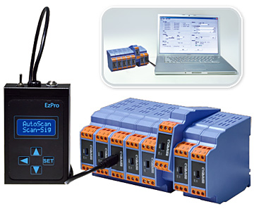

  • ¾ßÓиßÁÁ¶È LED ״ָ̬ʾ¹¦ÄÜ
  • SD100 ´«ËÍÆ÷Ö»Ðë¾­ÓɼÆËã»úÈí¼þ SD100 ¼°´«ÊäÏß URC-1020 »òÊÖ³Öʽ¹æ»®Æ÷¼´¿ÉÇáËÉдÈë¼°ÐÞ¸ÄÊäÈëÀàÐÍ¡£
  • SD100 ÊǼ«ÎªÈÝÒ×ʹÓõÄÈí¼þ£¬×îа汾¿ÉÓÉÍøÕ¾Ãâ·ÑÏÂÔØ¡£
  • Interface Cable °üº¬×ª»»½Ó¿Ú¼° USB ½ÓÍ·£¬¹æ»®Ê±×ª»»Æ÷²»ÐèÔÙÁí½ÓµçÔ´¡£
