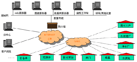

¡ô ¼à¿ØÖÐÐÄ£º
   Ö÷ÒªÓ²¼þ£º·þÎñÆ÷¡¢Êý¾ÝרÏß¡¢Â·ÓÉÆ÷µÈ¡£
   Ö÷ÒªÈí¼þ£º²Ù×÷ϵͳÈí¼þ¡¢Êý¾Ý¿âÈí¼þ¡¢Ë®×ÊԴʵʱ¼à¿ØÓë¹ÜÀíϵͳÈí¼þ¡¢·À»ðǽÈí¼þ
¡ô ͨÐÅÍøÂ磺ÖйúÒÆ¶¯¹«Ë¾GPRSÎÞÏßÍøÂç¡£
¡ô ÖÕ¶ËÉ豸£ºË®×ÊÔ´²â¿ØÖÕ¶Ë¡¢ÎÞÏß³­±íÆ÷¡£
¡ô ²âÁ¿É豸£ºË®±í¡¢Á÷Á¿¼Æ¡¢Ë®Î»¼Æ¡¢ÓêÁ¿¼Æ¡¢Ë®ÖʼƵȡ£
---ÏµÍ³ÍØÆËͼ---
