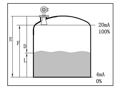

  ÌìÏß½ÓÊÕ·´ÉäµÄ΢²¨Âö³å²¢½«Æä´«Ê䏸µç×ÓÏß·£¬Î¢´¦ÀíÆ÷¶Ô´ËÐźŽøÐд¦Àí£¬Ê¶±ð³ö΢Âö³åÔÚÎïÁϱíÃæËù²úÉúµÄ»Ø²¨¡£ÕýÈ·µÄ»Ø²¨ÐźÅʶ±ðÓÉÖÇÄÜÈí¼þÍê³É£¬¾«¶È¿É´ïµ½ºÁÃ×¼¶¡£¾àÀëÎïÁϱíÃæµÄ¾àÀëDÓëÂö³åµÄʱ¼äÐгÌT³ÉÕý±È£º
D=C¡ÁT/2  ÆäÖÐCΪ¹âËÙ  Òò¿Õ¹ÞµÄ¾àÀëEÒÑÖª£¬ÔòÎïλLΪ£ºL=E-D
ÖÇÄÜÐÍÀ×´ïÎïλ¼ÆÊä³ö
ͨ¹ýÊäÈë¿Õ¹Þ¸ß¶ÈE£¨=Áãµã£©£¬Âú¹Þ¸ß¶ÈF£¨=ÂúÁ¿³Ì£©¼°Ò»Ð©Ó¦ÓòÎÊýÀ´É趨£¬Ó¦ÓòÎÊý½«×Ô¶¯Ê¹ÒDZíÊÊÓ¦²âÁ¿»·¾³¡£¶ÔÓ¦ÓÚ4£­20mAÊä³ö¡£
