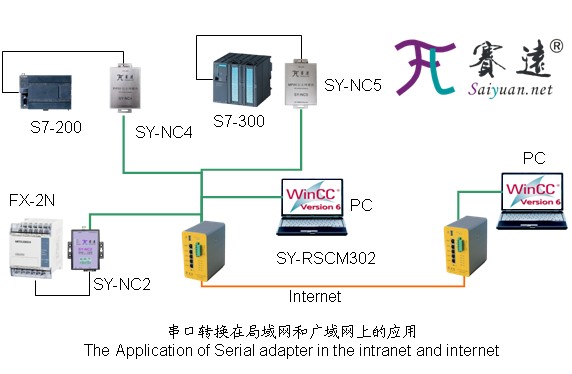

SY-NC2串口转以太网模块是一款RS232和TCP/IP之间协议转换器。该串口转以太网模块可以方便地使得串口设备(如Omron PLC,三菱PLC)连接到以太网和Internet,实现串口设备的网络化升级。
SY-NC2是一款高性价比的串口转以太网模块,支持DHCP、DNS,可轻松实现异地远程设备监控。支持虚拟串口,原有串口PC端软件无需修改。

  7. 适合Modbus RTU的网络化升级,可与三维力控模态组件配合;并支持直接将Modbus TCP转化为Modbus RTU的功能。

专用于:
  • 工业自动化控制器系统
