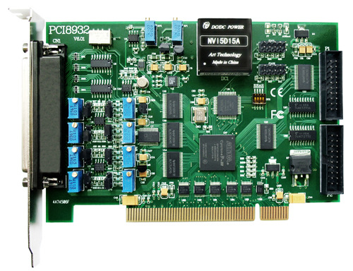

PCI8932Êý¾Ý²É¼¯¿¨ÊÇÒ»¿î»ùÓÚPCI×ÜÏßµÄAD¡¢DA²É¼¯¿¨£¨AD¡¢DA¾ù²»´ø»º´æ´¢)¡£¿ÉÓÃÓÚ´«¸ÐÆ÷ÐźÅÊý¾Ý²É¼¯Óë·ÖÎö¡¢¹¤ÒµÏÖ³¡¼à²âÓë¿ØÖÆ¡¢¸ßµÈԺУ¿ÆÑÐÓë½ÌѧµÈ¶àÖÖÁìÓò¡£Ê¹ÓÃPCI8932¿ÉÒÔ½«´«¸ÐÆ÷ºÍ¿ØÖÆÆ÷Óë¼ÆËã»ú½áºÏÔÚÒ»Æð£¬ÀûÓüÆËã»úÇ¿´óµÄÊý¾Ý´¦ÀíÄÜÁ¦ºÍÁé»îµÄÈí¼þ±à³Ì·½Ê½£¬¶ÔÐźŽøÐзÖÎö¡¢´¦Àí¡¢ÏÔʾÓë¼Ç¼¡£
PCI8932¿É¹¤×÷ÔÚWin9X/Me¡¢Win2000/XPµÈ³£ÓòÙ×÷ϵͳÖУ¬²¢Ìṩ¿É¹©VB, VC, C++Builder, Dephi£¬LabVIEW£¬MatlabµÈ³£Óñà³ÌÓïÑÔµ÷ÓõĶ¯Ì¬Á´½Ó¿â¼°Ê¾Àý³ÌÐò£¬±à³Ìº¯Êý½Ó¿Ú¼òµ¥Ò×Óá£
¶þ¡¢          ÐÔÄÜÖ¸±ê
2.1¡¢PCI×ÜÏßÐÔÄÜ
¡ñPCI¸ßËÙ×ÜÏß´«Êä
2.2¡¢Ä£ÄâÐźÅÊäÈë
¡ñÄ£ÄâÊäÈëͨµÀ£º         16·µ¥¶Ë/8·²î·Ö
¡ñÊäÈëÐźÅÁ¿³Ì£º         ¡À10V£¬¡À5V£¬¡À2.5V,0-10V
   ¡ñ·Ö±æÂÊ£º                13Bit
¡ñ²ÉÑùƵÂÊ£º              500KS/s
¡ñÄ£ÄâÊäÈë×迹£º          10M¦¸
¡ñ³Ì¿ØÔöÒæ£º              1¡¢2¡¢4¡¢8±¶£¨AD8251£©»ò1¡¢2¡¢5¡¢10±¶£¨AD8250£©»ò1,10,100,1000±¶£¨AD8253£©
    2.3¡¢Ä£ÄâÐźÅÊä³ö
   ¡ñÄ£ÄâÊä³öͨµÀ:            4·
   ¡ñÄ£ÄâÊä³öÁ¿³Ì£º            0-5V£¬0-10V£¬¡À5V£¬¡À10V
   ¡ñ·Ö±æÂÊ£º                  12Bit
    2.4¡¢Êý×ÖÐźÅÊäÈë/Êä³ö
¡ñÊäÈë/Êä³öͨµÀ£º           ¸÷16·
¡ñÊäÈëµçƽ£º                 TTL
¡ñÊä³öµçƽ£º                 TTL
2.5¡¢¶¨Ê±/¼ÆÊýÆ÷
¡ñ×î¸ßʱ»ù£º                 20MHz
   ¡ñ·Ö±æÂÊ£º                    24Bit
   ¡ñ¹¦ÄÜģʽ£º                  ¼ÆÊýÆ÷ºÍÂö³å·¢ÉúÆ÷
   ¡ñ¼ÆÊýÆ÷Êä³ö£º                ¸ßµçƽ£¬µÍµçƽ
   ¡ñÂö³å·¢ÉúÆ÷Êä³ö£º            Âö³å·½Ê½£¬Õ¼¿Õ±ÈÉ趨²¨Ðη½Ê½
    2.6¡¢¹¤×÷ζÈ
   ¡ñ-40¡æ - +85¡æ
    2.7¡¢°å¿¨³ß´ç
   ¡ñ143.8mm*98mm*16mm

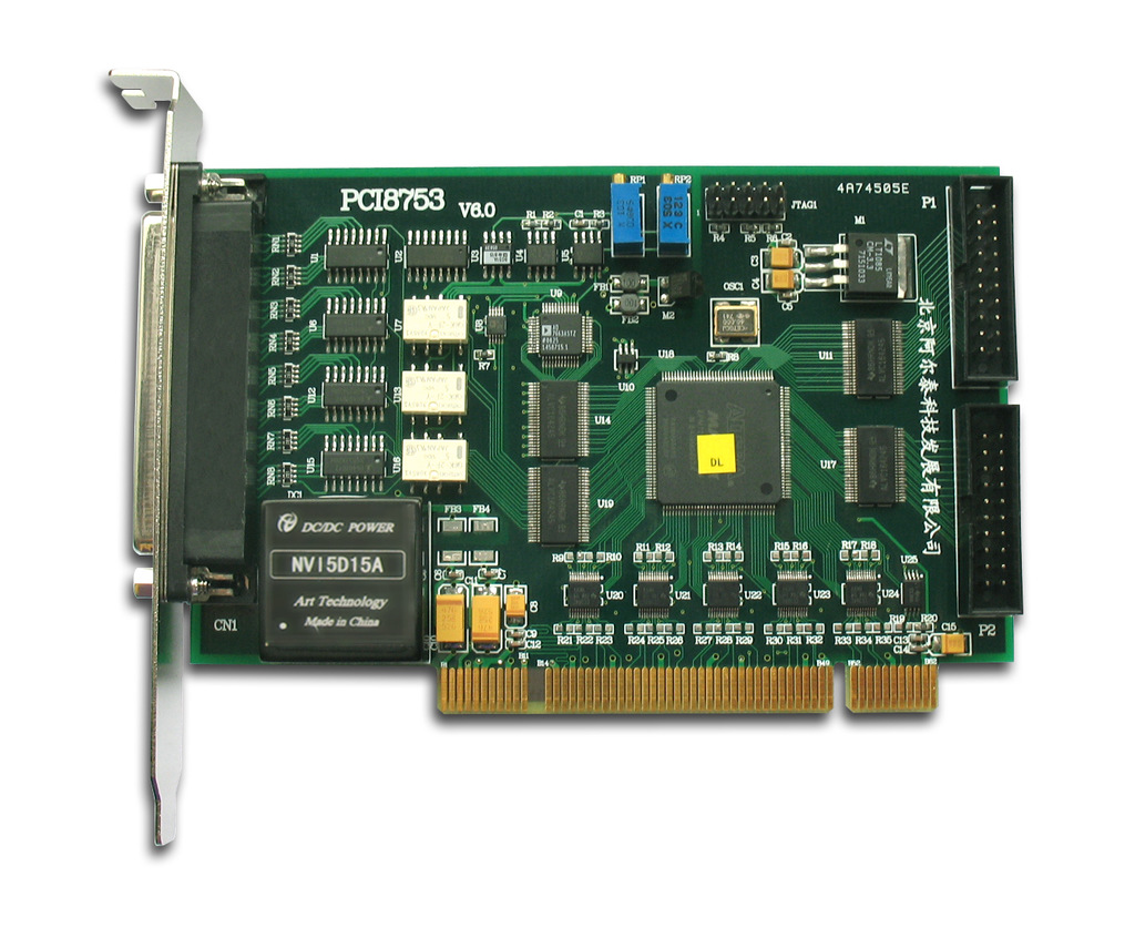

Ðͺšª¡ªPCI8753
Ä£ÄâÁ¿ÊäÈë 32· 16λ 250KS/s £»16·DI 16·DO
 ¡ô16λAD¾«¶È£¬ADоƬת»»ËÙÂÊ250KS/s
¡ôµ¥¶Ë32·/²î·Ö16· Ä£ÄâÁ¿ÊäÈë
¡ôADÁ¿³Ì£º¡À10V¡¢¡À5V¡¢¡À2.5V¡¢0¡«10V¡¢0¡«5V
¡ô³Ì¿ØÔöÒæ£º1~1000±¶
¡ôÊý×ÖÁ¿ÊäÈë¡¢Êä³ö¸÷16·
